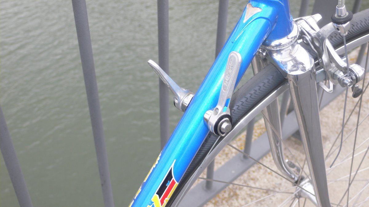

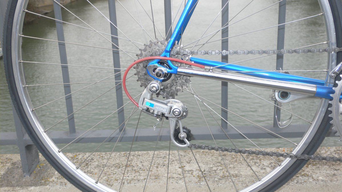

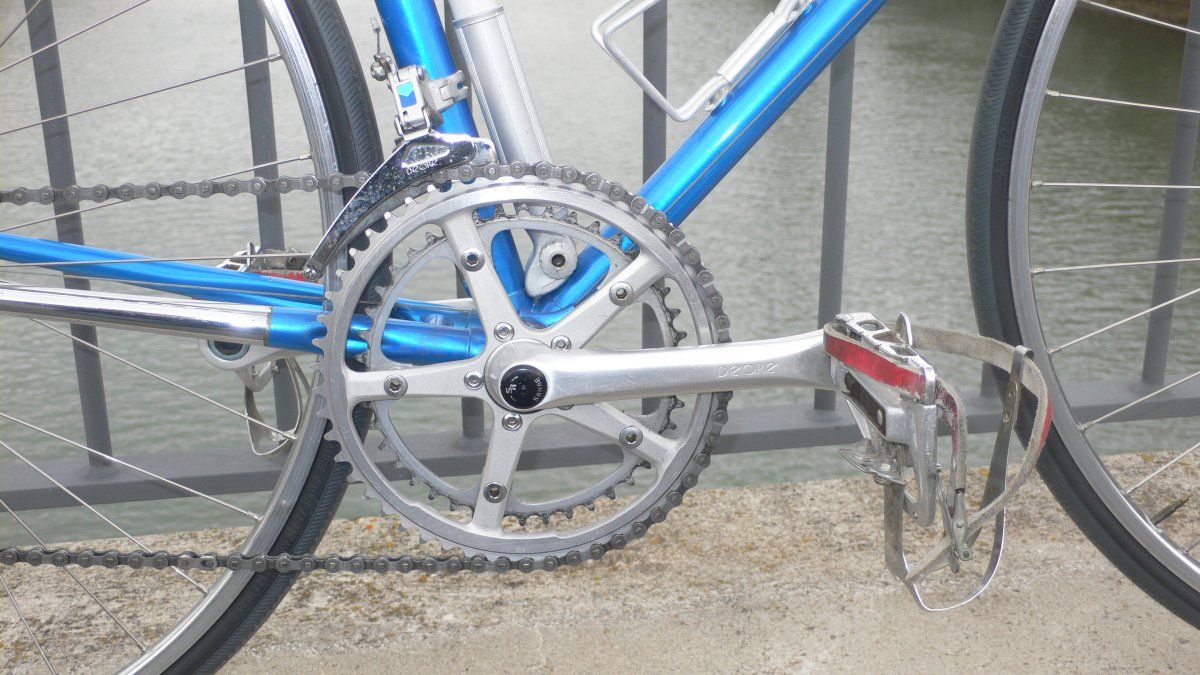

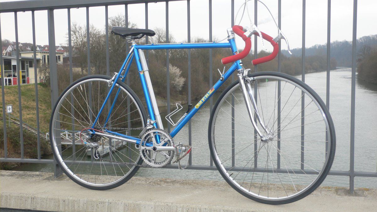

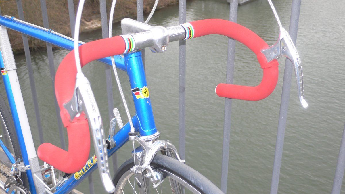

Hallo möchte auch meins hier vorstellen :) !
Ist kein Markenrad, wie ich es hier gerne anschaue, aber ich mag es!
Das Rad sollte entsorgt werden, habe es vorsorglich dann erhalten!
Hab die Laufräder auseinander genommen, die Bremsen komplett erneuert, entrostet und gereinigt!
Neuer Sattel und Lenkerband usw. und es hat Spaß gemacht! Viel dabei gelernt!
Schaltung: Shimano Deore
Bremsen: Schimano 600
Narben: 600/ Milard
Felgen: Ambrosio
Ja, die Sitzposition ist noch nicht eingestellt und der Rahmen ist etwas zu groß, ist mir aber egal, ich hab Spaß!
