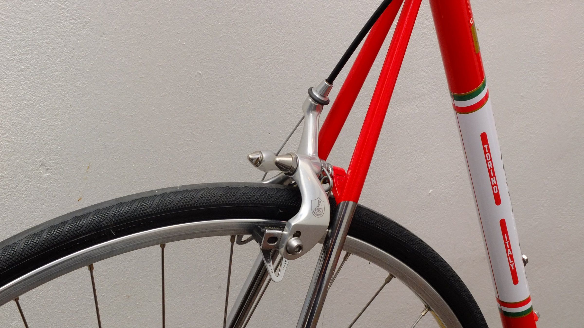

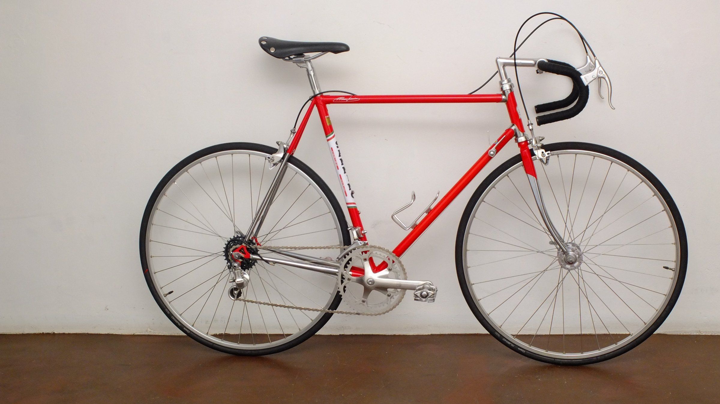

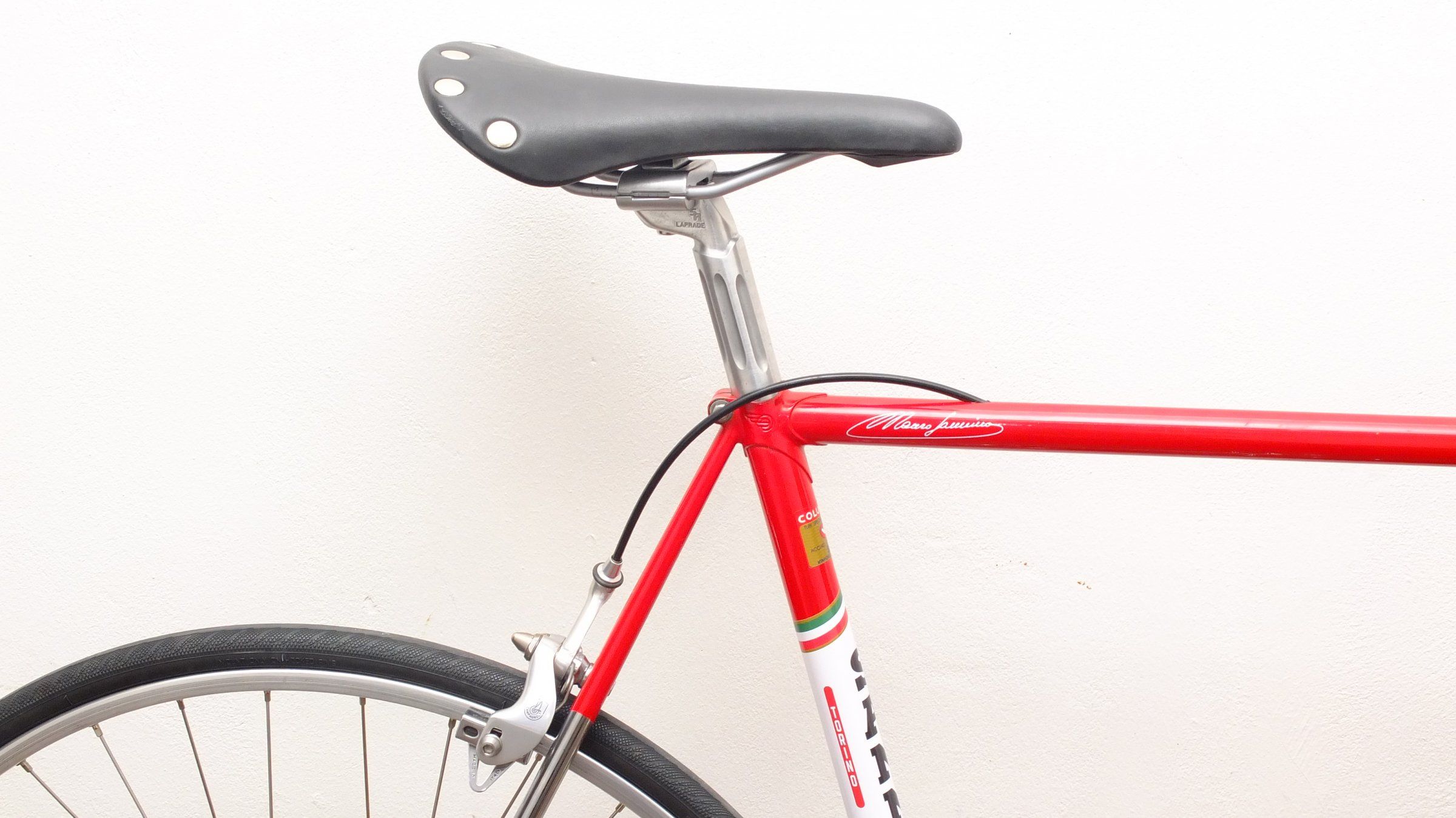

Zu deiner Anmerkung :
Hoodies sind m.E. völlig überflüssiger Tütelüt , Gelhandschuhe Welten besser .
Und schwarzes Leinenlenkerband ist immer gut .

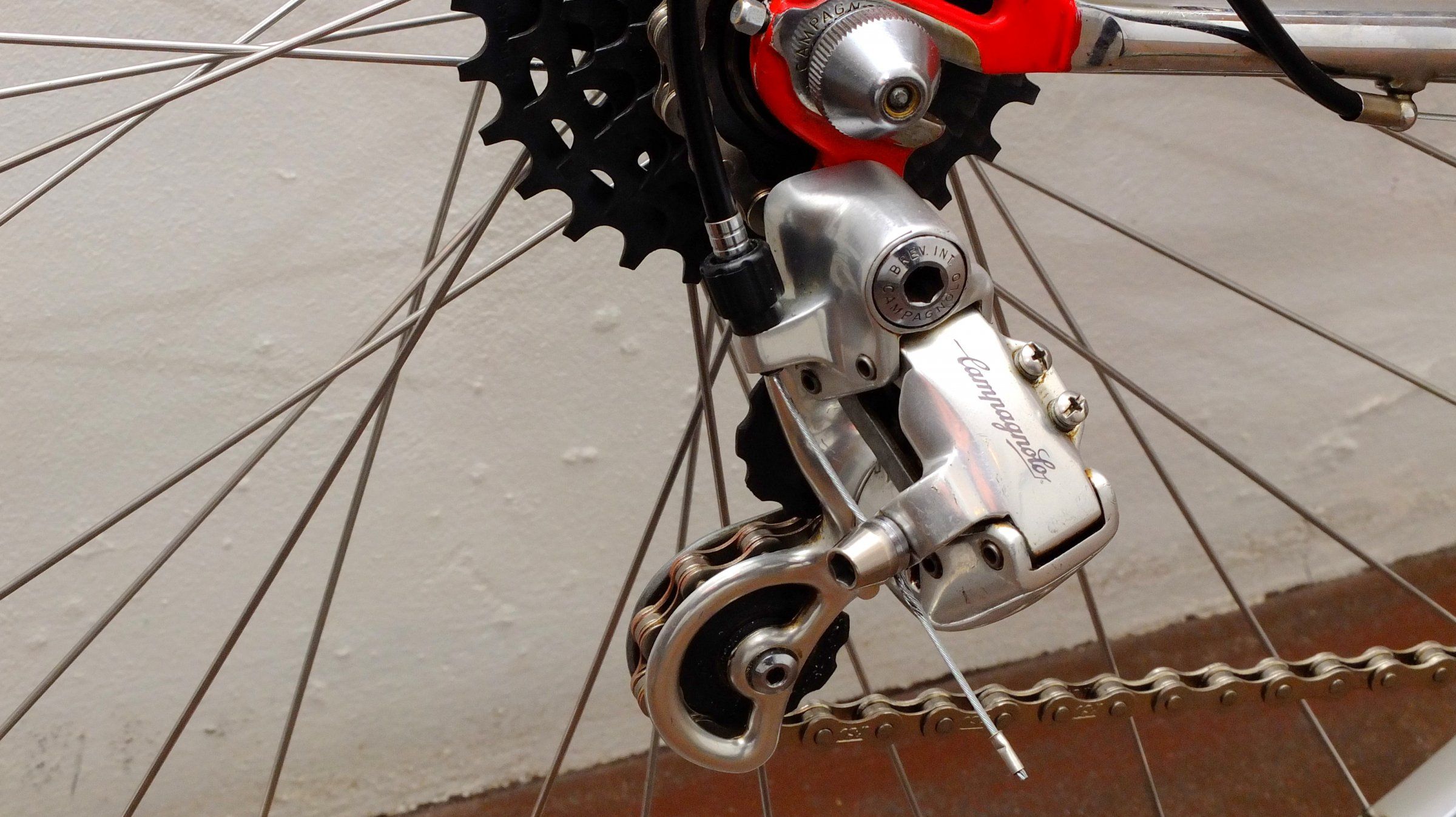

Die Kettenlänge ist ganz ok so , damit kann man auch 34 Zähne ( der 2. Schraubkranz dazu ) schalten , und klein / klein ist noch locker straff genug , da hab ich schon drüber nachgedacht .
Und der hintere Bremszug ist so bestens verlegt , da dieser aus der Athena Bremse schräg austritt , der zeigt ganz von selbst auf diese Seite der Stütze , so ist das ein Bogen weniger , sieht man auf dem Bild besser .
Vorne ist das aber ein Problem , aber den Zug über den Vorbau legen sieht auch daneben aus , da gibt es wohl kein entrinnen .
Nebenbei Katalogaufbauten und Originalitätszwänge liegen mir echt fern , das ist wie malen nach Zahlen , todlangweilig .

Finde ich auch. Erlaubt ist was gefällt. :daumen:
Diese dickbauchige Bremse mit dem schiefen Austritt fand ich immer schon hässlich, würde bei dem hübschen Rahmen für Deltas plädieren.

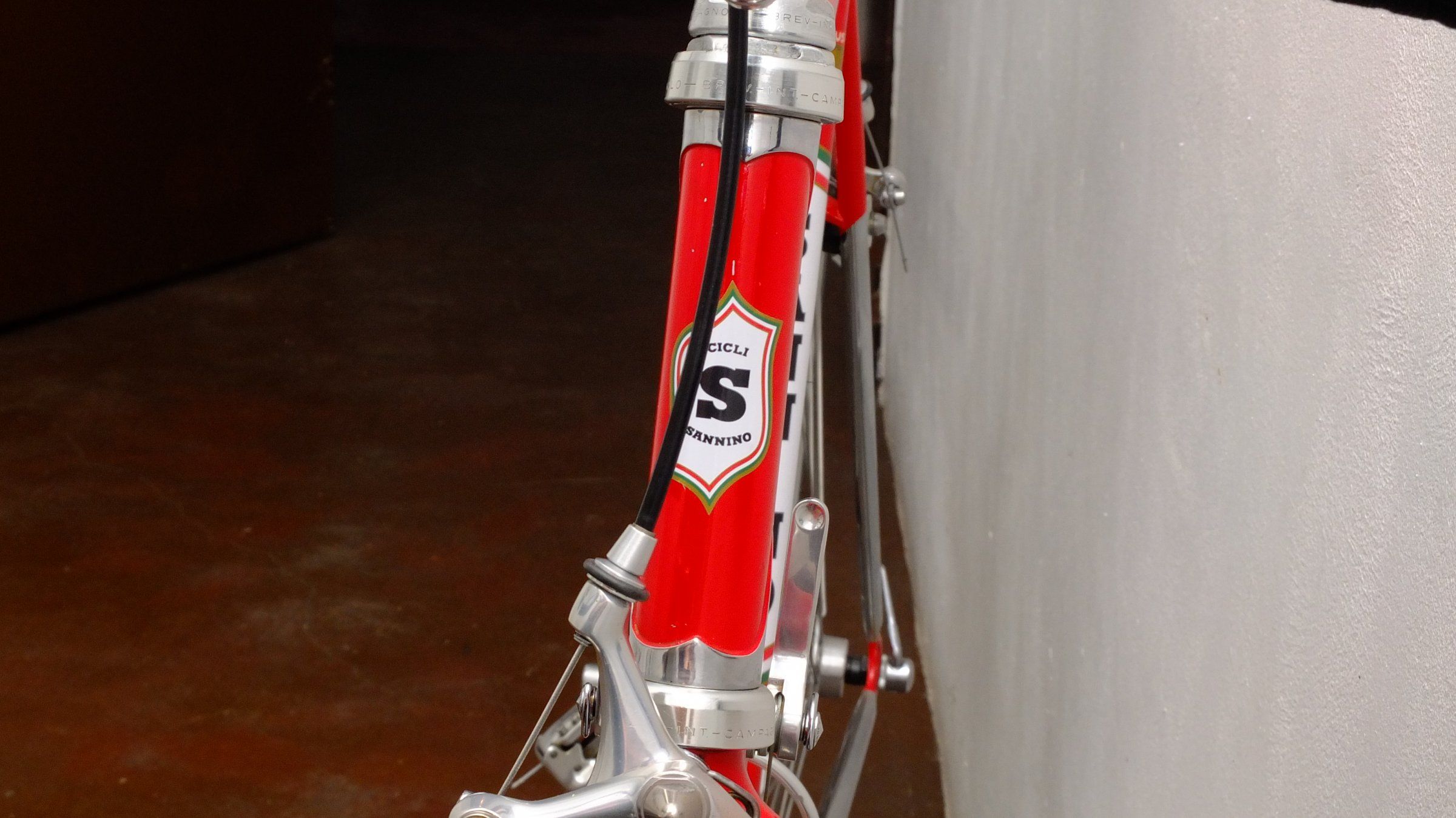

sannino mit chrom - nicht so häufig
angeblich kann, konnte er das gar nicht leiden
Deltas.....:eek: , die sehen doch aus wie Backsteine die da angetackert werden .
Nee nee , wenn ich mal günstige Monoplaner erwische baue ich um .
