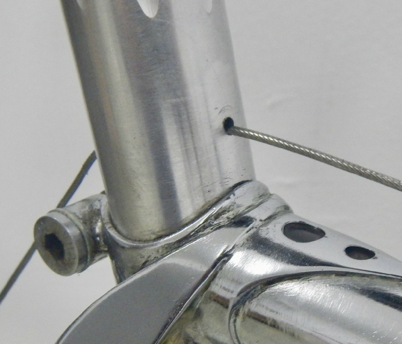

So 'ne Konstruktion hab ich auch noch in der Warteschlange. Gegen das Langloch will ich einen Liner verwenden, sowas wie 'ne Pipe für V-Brakes. Das Gefrickel mit Bremseinstellung und Stützenauszug hat man einmal, dann sollte das passen.

Gibt nur eine Öse auf dem OR aber der Aufbau hat u.a. solange gedauert weil ich mich nicht getraut habe in die schicke DA Stütze zu bohren.

Muss ich ja nicht mehr, bin erstmal nur mit Vr Bremse gefahren um die Höhe festzulegen.

Wenn du die Sattelstütze unten nicht verschlossen hast freut sich das Tretlager.
Du meinst so, is von die V-Brakes und eingeklebt, da kommt dann auch kein Treck rein.
Das ist ne Campa patrone, da passiert nix.
Und ich bezweifle dass sich da Unmengen von Schlamm in das 3mm Loch verirren.
Einmal ordentlich zugesaut und es ist versiegelt.

Weiß gar nicht, was ich da meckern soll?
Ach doch: Mach da mal das mit dem Röhrchen, nicht nur wegen des eindringenden Wassers, sondern auch um ein schnelles Durchscheuern des Bremszuges zu vermeiden.
