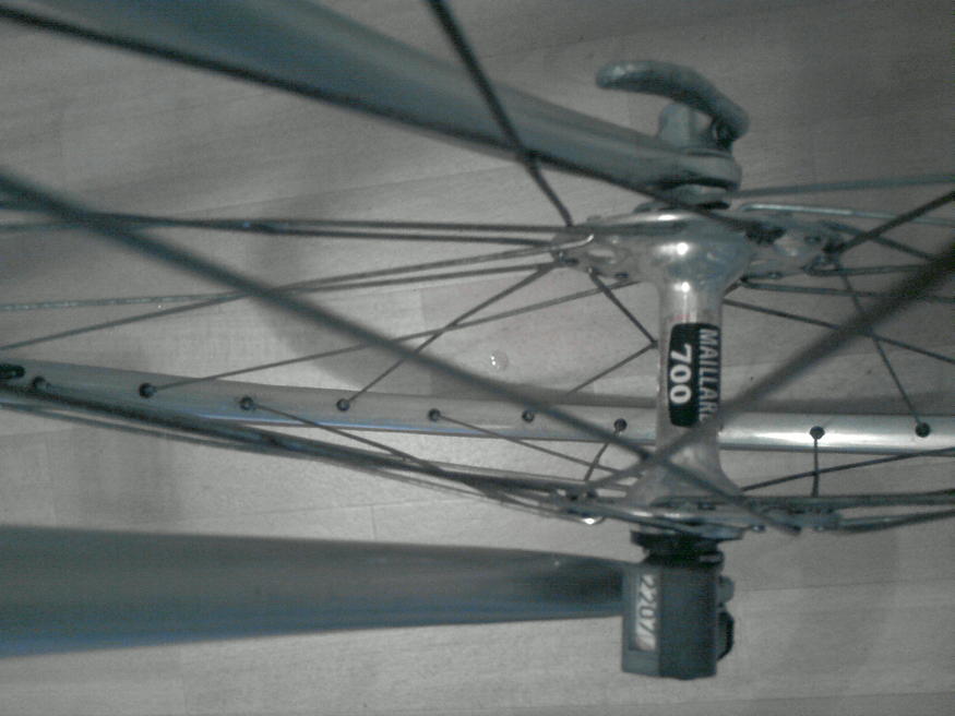

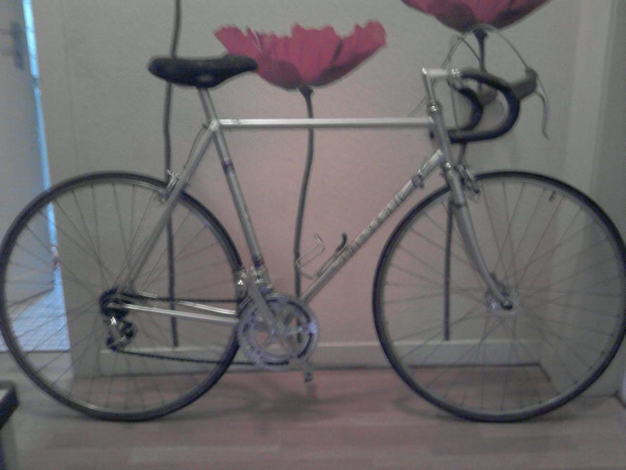

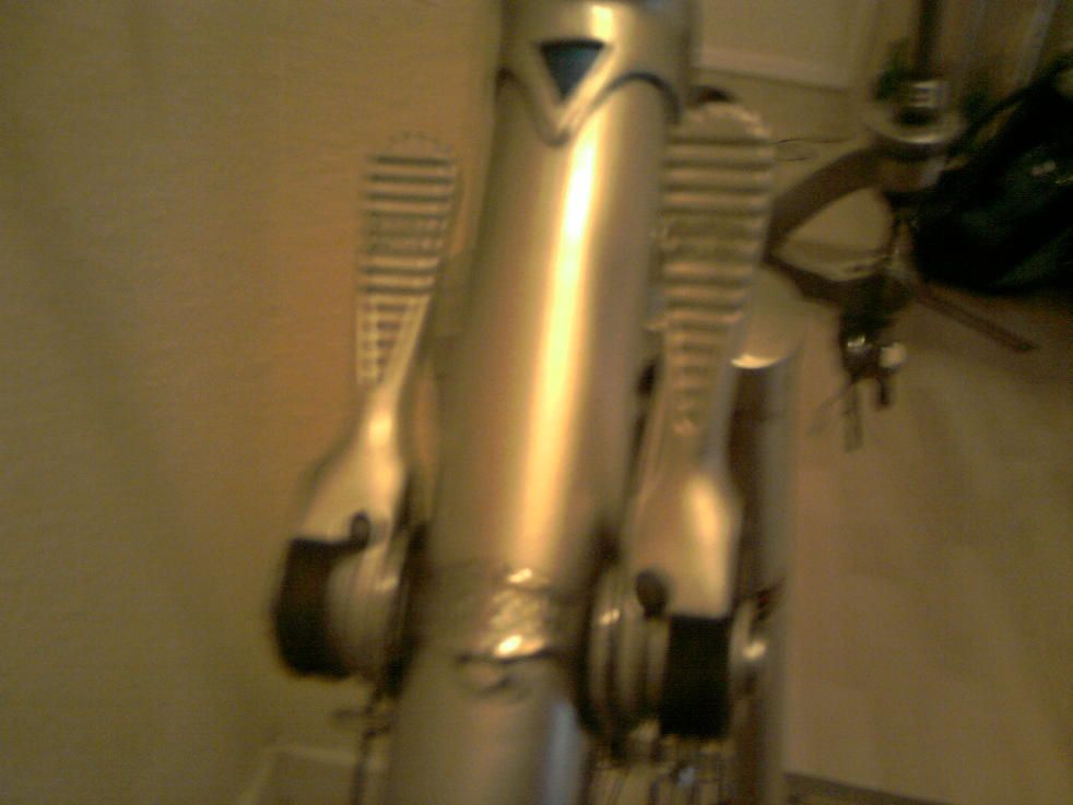

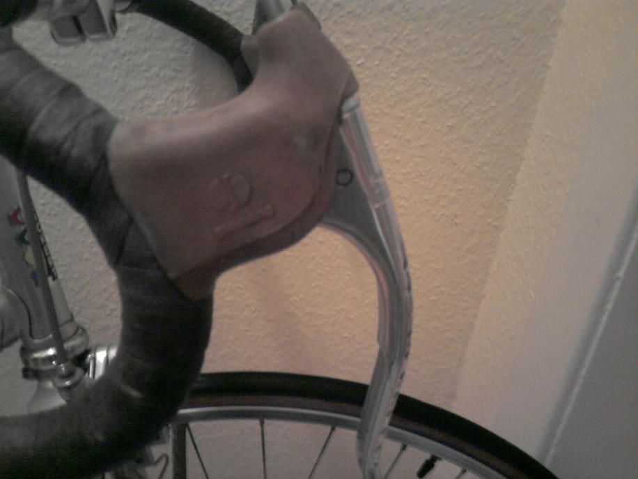

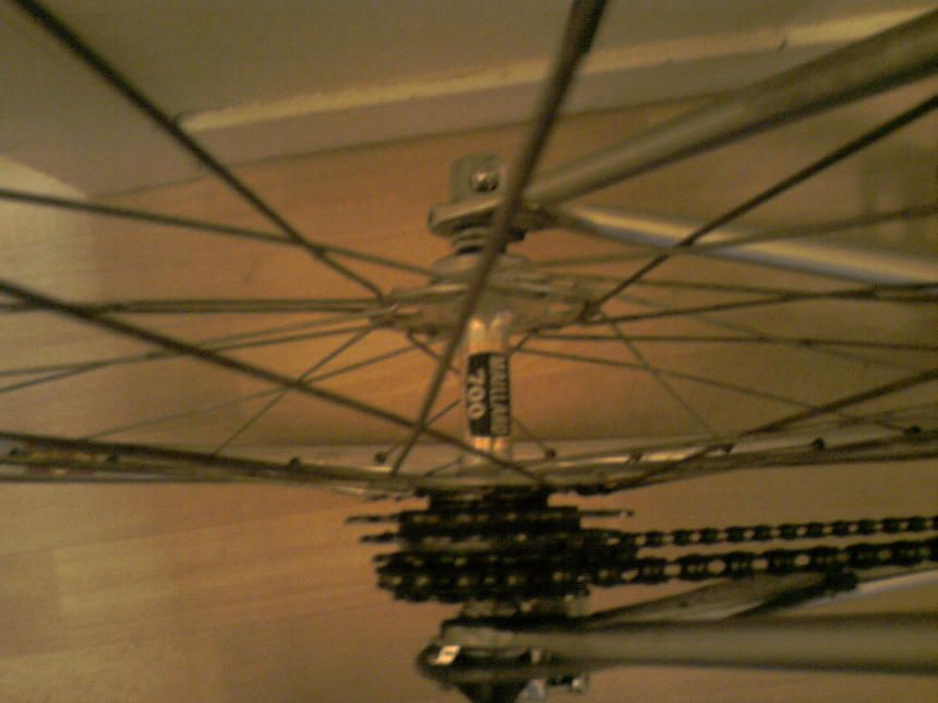

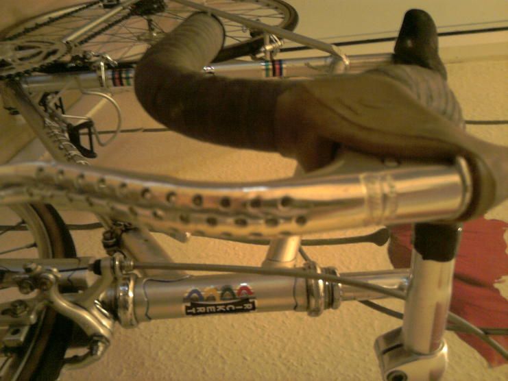

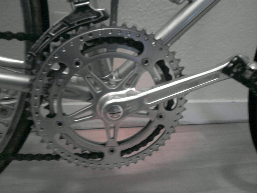

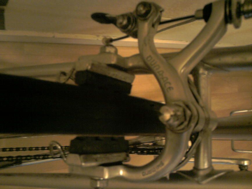

Hallo brauche mal ein wenig Hilfe für meinen Flohmarktkauf. Habe dieses schöne Radl auf dem Flohmarkt entdeckt. Na ja bin direkt diesem Fieber (Haben will) erlegen. Nun hab ich ein paar Fragen. Wann wurde das Radl ungefähr hergestellt und dieser Mix aus Dura-Ace Bremshebeln und Bremskörper mit Suntour Schalthebeln und Umwerfer sowie Noevo-Record Schaltwerk ist doch wohl nicht original? Da hat doch bestimmt jemand grausam gewürfelt.Ach so Fotos sind nicht so prickelnd Handy lässt grüßen

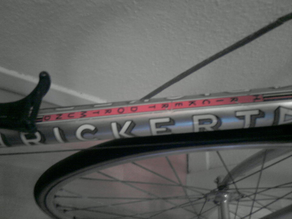

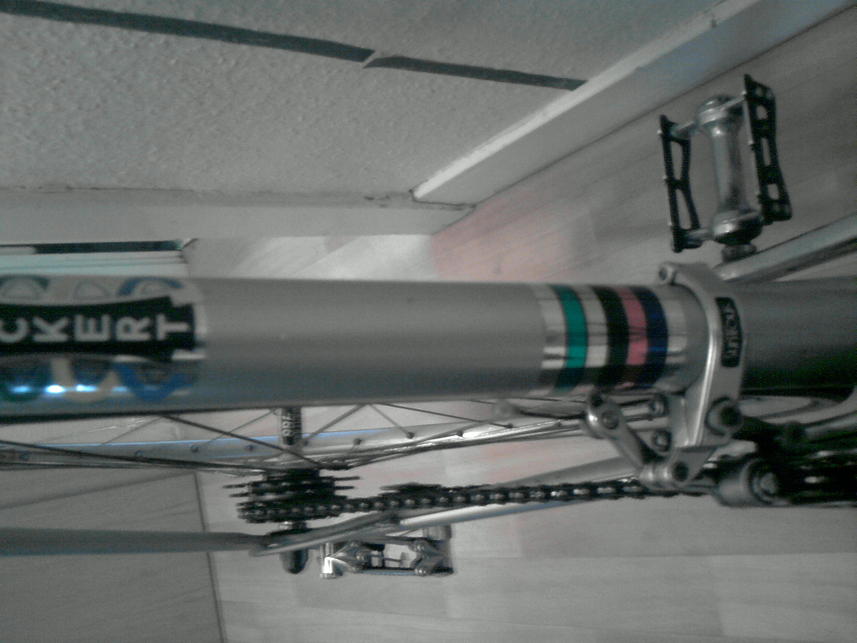

Hier noch ein paar Fotos. Falls jemand noch Informationen zu Rickert hat. Danke im Voraus.

...Hugo Rickert war ein Rennradler und Rahmenbauer aus Dortmund - der ehemaligen weltstadt des Bieres! Er lebt m.W. in Fröndenberg.
Hier gibts ein paar Infos/Artikel (ab Seite 3)
ansonsten gibt es hier im Album einige sehr schöne Rickerts. z.B. von Strong Walker oder Guibilato

Erstmal Danke. Bin ja da direkt an einen Rickert Spezi geraten. Werde die kleinen Lackschäden ausbessern. Neue Speichen müssen rein. Nun meine Frage ist die Dura-Ace und Suntour Bremsschaltkombi original? Das Schaltwerk ja wohl nicht so denke ich mal. Was gehört da nun dran DA oder Suntour?
Na ja mit so alten Sachen kenne ich mich nicht so gut aus. Hoffe ich nerve nicht zu sehr mit den Fragen.

Cornishman: lass das mal getrost so wie's ist, Suntour & Dura Ace .
Das Masi ist ja auch wieder mal ein Leckerbissen. Hier ist ganz schön was los;-)
AW: Zeig her, deine(n) Klassiker!
Wenn du ein gut funktionnierendes Nuovo Record - Schaltwerk dran hast weiss ich beim besten Willen nicht, warum du das abhaben willst. Ist doch viel einfacher einzustellen, als Shimano...
Ich finde grad den mix an deinem Rad gut, könnte mir gut vorstellen, dass das so von Rickert gewollt und gemacht war. Wenns funktionniert würde ich da nix ändern.
Mhhhhhhhh wenn bei Rickert so ein Teilemix hergestellt wurde dann ja. Das Rad hat ja auch erst 2200km weg eigentlich dürfte da sogar noch die originale Kette drauf sein. Wer weiß denn ob bei Rickert so bunt gemischt wurde? Funzen tut es ja gut, ist ja auch keine Index-Schaltung. Dann müßten nur die Speichen , Sattel , Lenkerband und die Züge neu.
Mit "original" ist das so eine Sache, denn seinerzeit war der "Gruppenzwang" noch nicht so ausgeprägt wie ein paar Jahre später, und man erkannte gut zusammengestellte Räder daran, dass jeweils die besten bzw. bestgeeigneten Komponenten verschiedener Hersteller verbaut waren. Das könnte hier durchaus auch der Fall gewesen sein - SunTour baute nur Schaltungen, und kaufte die anderen Komponenten von verschiedenen Herstellern zu, mit denen man einen "Entwicklungs- und Vermarktungsverbund" bildete. Die Bremsen kamen immer von Dia Compe; möglicherweise waren die zeitgenössischen Dura Ace-Bremsen besser. Kaum zu schlagen war SunTour bei den höherwertigen Schaltwerken; durch das 1964 von SunTour patentierte Schrägparallelogramm (das Shimano und - mit einiger Verzögerung - Campagnolo nach dem Auslaufen des Patents 1984 übernommen haben) hatten sie bei der Schaltfunktion einen echten Wettbewerbsvorteil. Die Campagnolo-Schaltwerke waren zwar aufwendiger verarbeitet und hielten länger, schalteten aber deutlich schlechter; Shimano bemühte sich mit der Dura Ace, von der "Qualitätsanmutung" her mit Campagnolo gleichzuziehen, kam aber von der Funktion her nicht ganz an SunTour heran.
Daher könnte ich mir gut vorstellen, dass Dein Rad ursprünglich mit Dura Ace-Bremstechnik, aber mit SunTour-Schalttechnik ausgerüstet gewesen sein könnte, wobei auch das Campagnolo-Schaltwerk durchaus auf Wunsch des Erstbesitzers montiert worden sein könnte - Campa hatte aus vergangenen Zeiten noch ein enormes Renommee, obwohl sie technisch seit spätestens 1980 nicht mehr mit den Japanern mithalten konnten.
Rickert hat ja Räder einzeln und nach Kundenwunsch aufgebaut, insofern könnte also auch die gesamte gemischte Ausstattung, wie sie da an Deinem Rad montiert ist, durchaus "original" sein.
