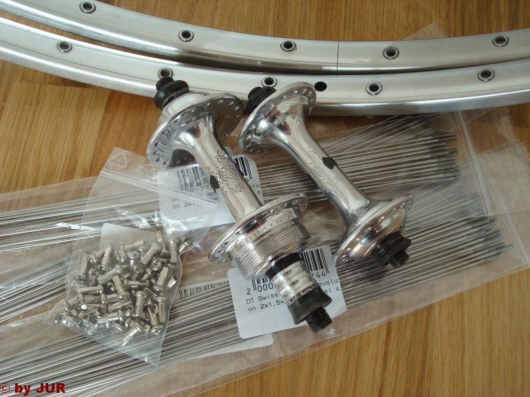

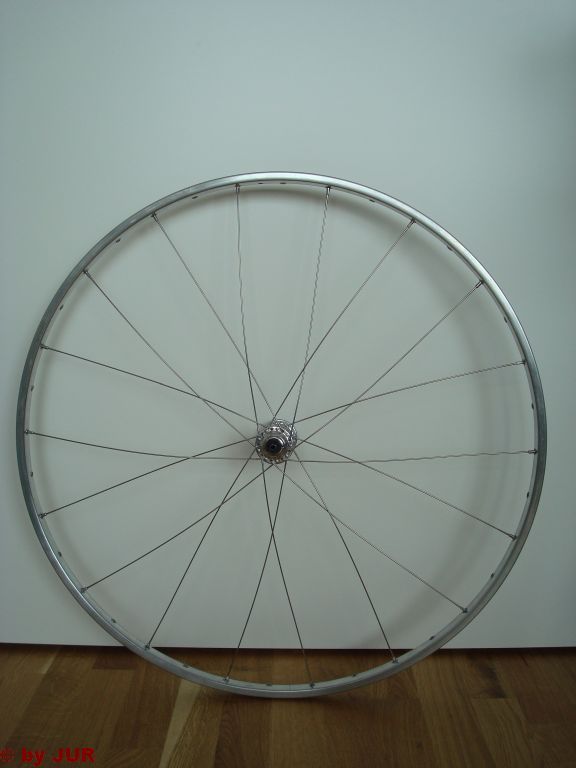

Ein kassischer Schlauchreifen-LRS mit "modernen" Speichen:
Man nehme 390g Speichen, 54xDt-swiss Revolution (298mm) und 18xDT-Swiss Competition (296mm).
Dazu 70g Messingnippel, 350g gut abgehangene Campagnolo Record Naben und zwei silberne Lambda-Ringe mit "Sicherheitsreserve" zu je 440g.
...Fortsetzung folgt.
Sieht lecker aus.
Re: Zeigt her Eure Eigenbau-Laufräder
So sehe ich das durchaus auch..... Das sind für die flachen felgen vielleicht ein paar Speichen zu wenig. Für das Gewicht könnte das vorne noch gehen, mit Köpfen nach innen............
Hinten wird es aber ein wenig schwach, vor allem mit dünnen Speichen. Welche Naben verwendest du nun? Die Race light oder Extra Light? Bei den Race light mit gleich großen Flanschen ergibt sich ein Spannungsunterschied von 48% der linken zur rechten Seite. Da die Felgen vermutlich keine brachialen Vorspannungen vertragen dürften, arbeitet das dan links selbst bei Deinem geringen Gewicht in die Nähe der totalentlastung einzelner Speichen......... Nur mal so grob angepeilt.....
Dachte bisher das das Problem mit der zugentlastung bei radialer einspeichung hinten links nicht mehr gegeben ist. Das konnte ich zumindest schon einige male lesen. Wenn dem nicht so ist... Hmmm
Verwenden wollte ich die extra light Naben. Werde rechts auf jeden fall dann Race oder competition nehmen.
Mit der quarkig-weichen Felge werde ich wohl leben können, das günstig , leicht und stabil nicht geht war mir eh bewußt. Aber leicht und ein bastelprojekt zu haben ist ja auch schon was. Der Lrs wird auch nicht mehr als 1000 km im Jahr zum Einsatz kommen. Um über Kopfsteinpflaster und Feldwege zu prügeln werde ich dann auf die "normalen"zurückgreifen.
Grüße
Mit radial hinten links gewinnst Du, Köpfe aussen vaorausgesetzt, ein paar Prozentpunkte dazu, das stimmt schon. Im Falle der Race light, kommts Du dann links auf 59%............ Bei der extra light kann ich es Dir gerade nicht sagen......
Allerdings verliert das Hinterrad so ein wenig an Seiten-Steifigkeit..................

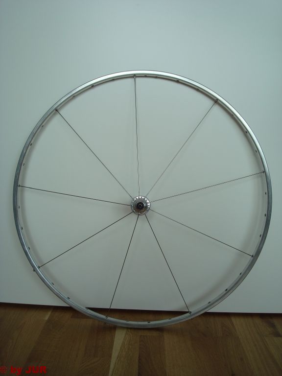

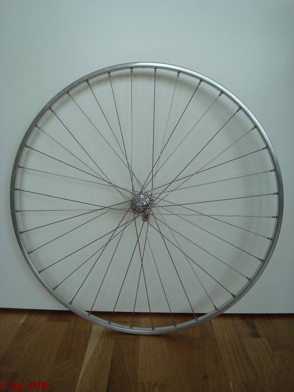

So fängt es an...

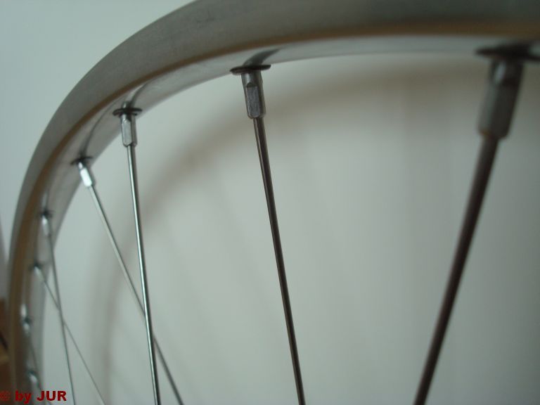

SchlauchiLRS2.jpgSchlauchiLRS3.jpgSchlauchiLRS4.jpg12mm Nippel sind ein bißchen knapp:rolleyes:. Stattdessen 14mm Alu. Geht auch.
Ein wenig von wenig laterialer Steifigkeit ist auch wenig. Ist also relativ wurscht ob radial links mit Köppen außen oder gekreuzt, da gehts um niedrige einstellige %-Unterschiede, die machen nicht den Unterschied zwischen fahrbar oder Quark.
Aber tangential sind 12 dünne Speichen rechts knapp kalkuliert.
Für den Antrieb wird es reichen, da kommt man erst bei Untersetzung in die "Randzone", zumal er 1,8mm DD verwenden will, was sich da nicht so "zieht".......
In der Spannung mach es links bei aussen liegenden Köpfen in der Spannung doch einiges mehr........ In der Seitensteifigkeit wirst Du recht haben, das nimmt sich nicht so viel. Wie gesagt, konnte ich die unterschiedlichen flansche nicht berücksichtigen. Wenn der Unterschied radial/ tangential links gerade 52%/50% ist, kann man aber auch beide Seiten kreuzen.......
4. Gebot: Du sollst nicht zu kurze Speichen mit langen Nippeln kompensieren.
Ich glaube da ging es eher um die Dicke des Felgenbodens, wenn der dick ist dann kommt man bei 12er Nippeln schnell mal mit dem Speichenschlüssel an die Felge. Von der Gewindelänge sind zumindest die Sapim 12er und 14er Nippel identisch.
:oops: Der berühmte mm. 298er mit 12mm ist knapp, 300mm mit 12mm, Gewinde bleibt sichtbar.
Könnte auch an den DT Swiss Speichen liegen. Hinten paßt.
Werde mir vorne nochmal anschauen.
(Wo ich doch Atheist bin)
Hab ich dann hinten gemerkt. Habe die letzten Male Sapim Speichen gehabt.
Gespannt war vorne noch nicht endgültig.
