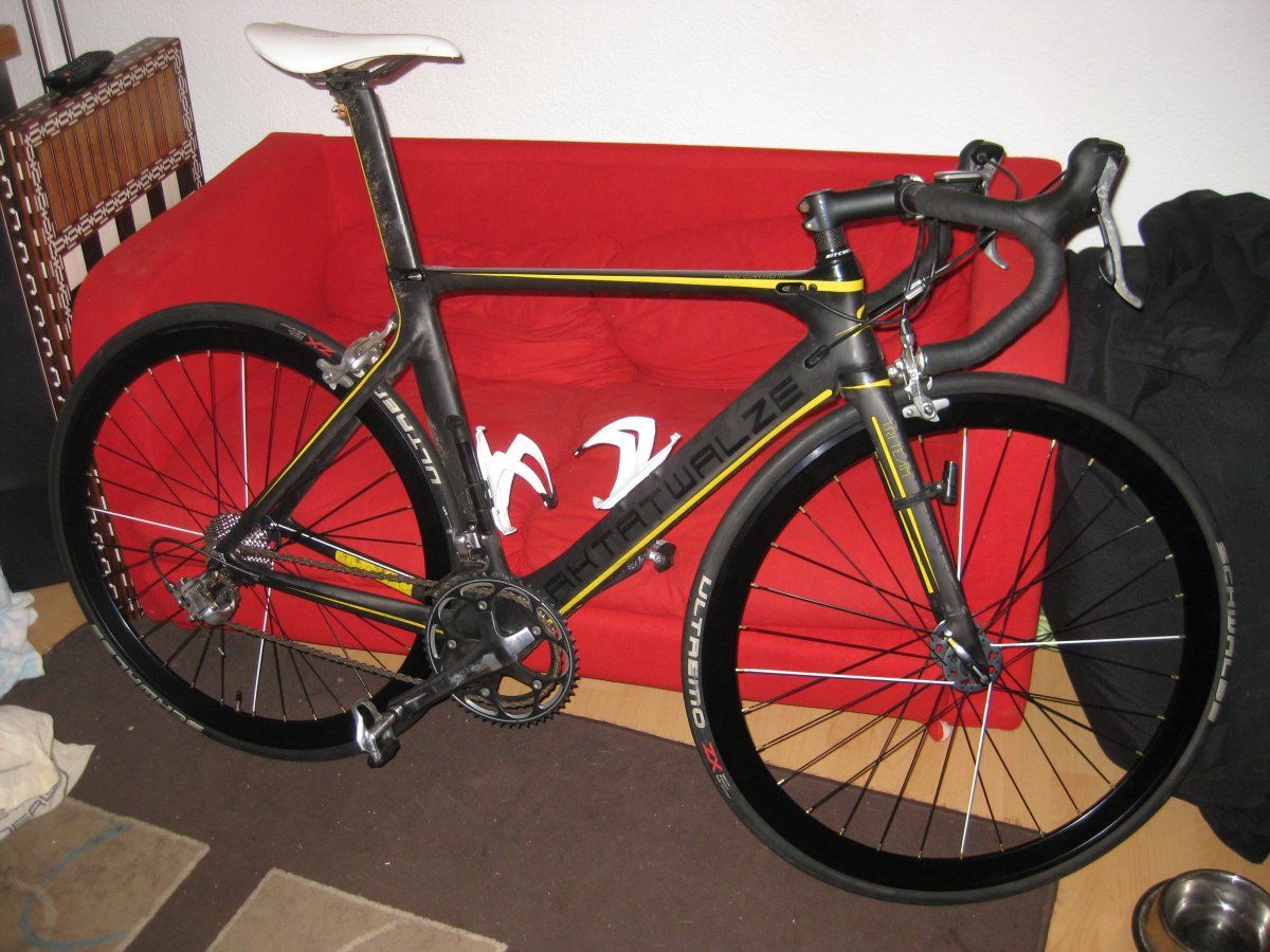

Wie versprochen, hier das Hinterrad:
So, ist ja schon ein bisschen her, aber ist sehr geil wollt ich noch sagen! Ist auch im Langzeittest mit 90kg kein Problem nur 21 Speichen hinten?
Die Uhr ist für beide Laufräder bei +/- 1/10 seitlich und +/- 2/10tel Höhe stehengeblieben. Mal schauen, wie sich das einfährt.;)

90kg kein Problem. Die Felgen sind doch so hoch.....Nur die Tufos waren irgendwie nicht der wahre Jakob.
