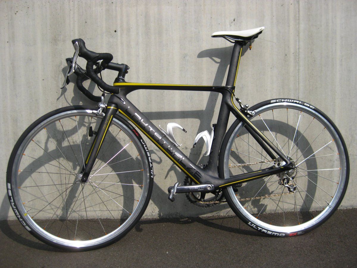

Mein erster Eigenbau-LRS:
KinLin Xr-279
Sapim Xray Speichen
Bitex Naben (VR24: 2fach, HR 8/16: 1fach/3fach)
Fahrgefühl 1a und Bocksteif! Der Sound vom Freilauf auch der Wahnsinn.

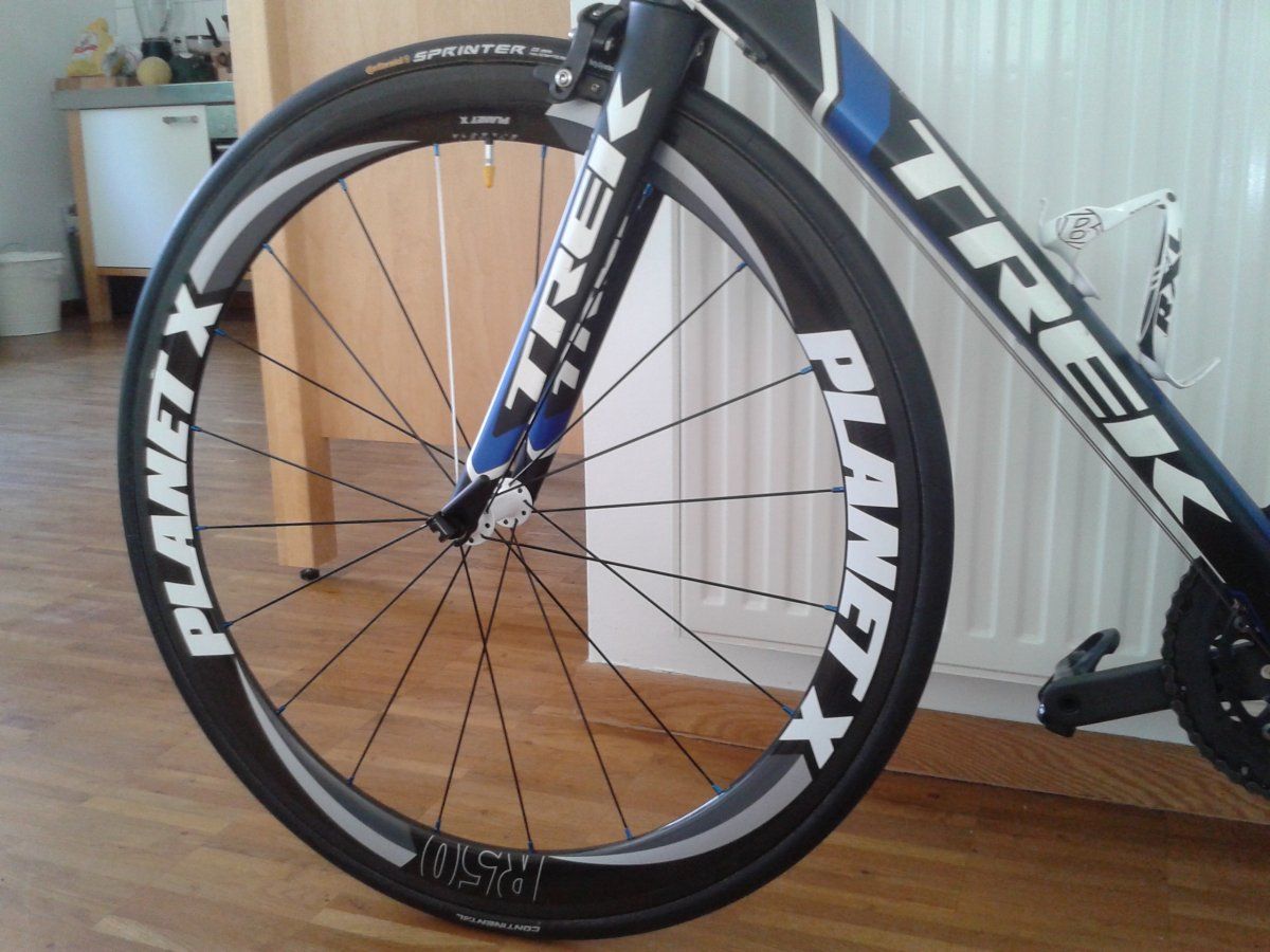

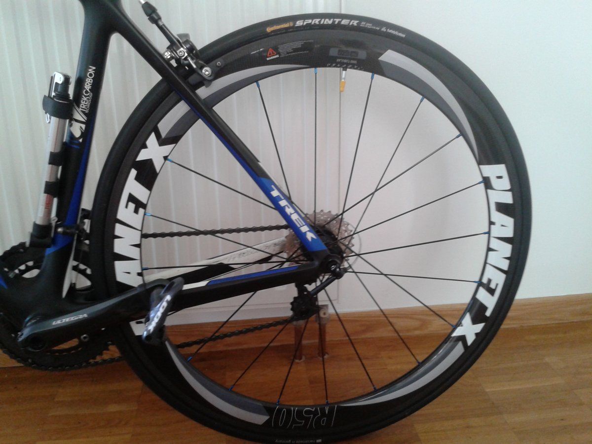

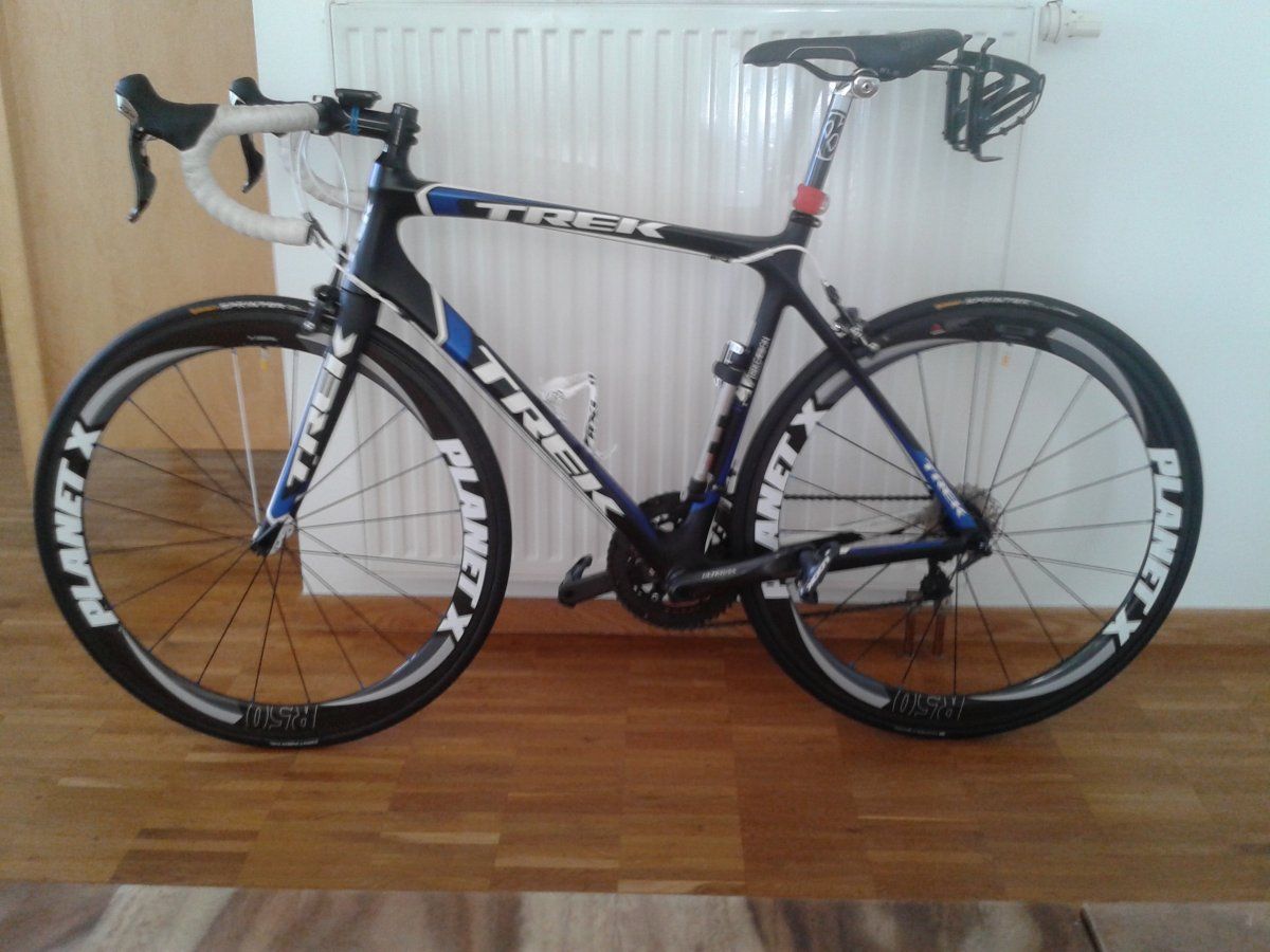

Insgesamt nat. recht viel weiße Schrift aber das bringt die Madone halt mit sich..
Novatec Superlight 20W/20
MAC424 und eine sündahft teure weiße DT Aero(irgendwas) vorne.
Blaue Nippel.
-Also den Farbcode des Rahmens eingehalten.
Hinten habe ich mich für rechts CX und links DTAero comp entschieden - sind ja nur 20.
1320g das ganze - da kann man nicht meckern - ich zumindest nicht, schon garnicht bei dem Traumpreis!
Die Sprinter drauf zu kriegen war allerdings (auch mit vordenen) die Pest!! Leider auch den Carbonkleber benutzt - zahle dafür mit merklichen Höhenschägen, nicht am Ventil. Naja aller Anfang ist schwer..
Paar hundert km konnte ich dann bei gutem Wetter auch noch fahren - inkl. 75km "RadAmRing" was echt geil war!!!
