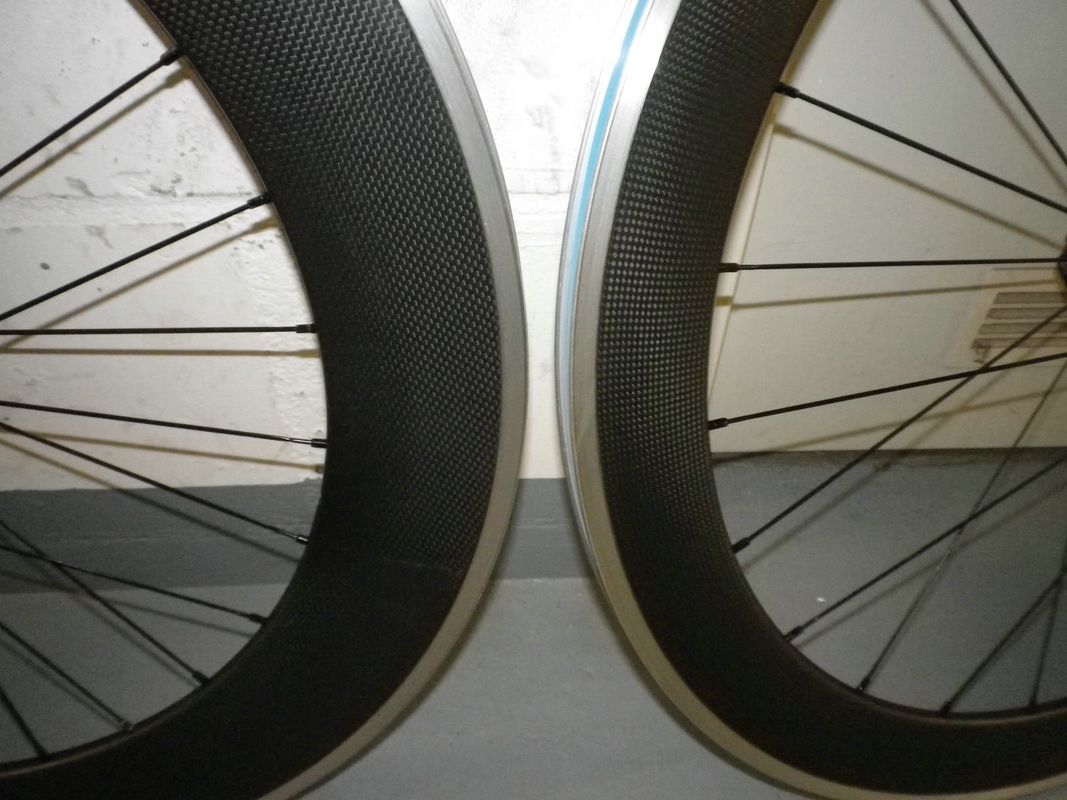

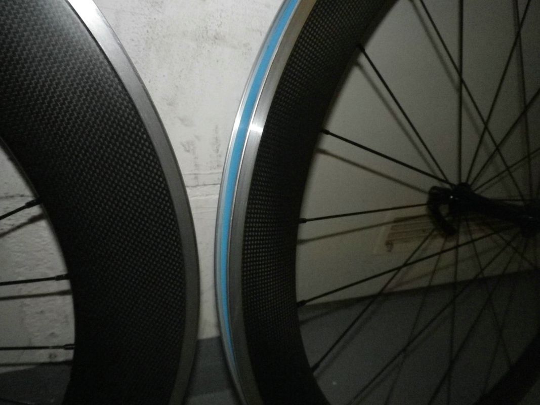

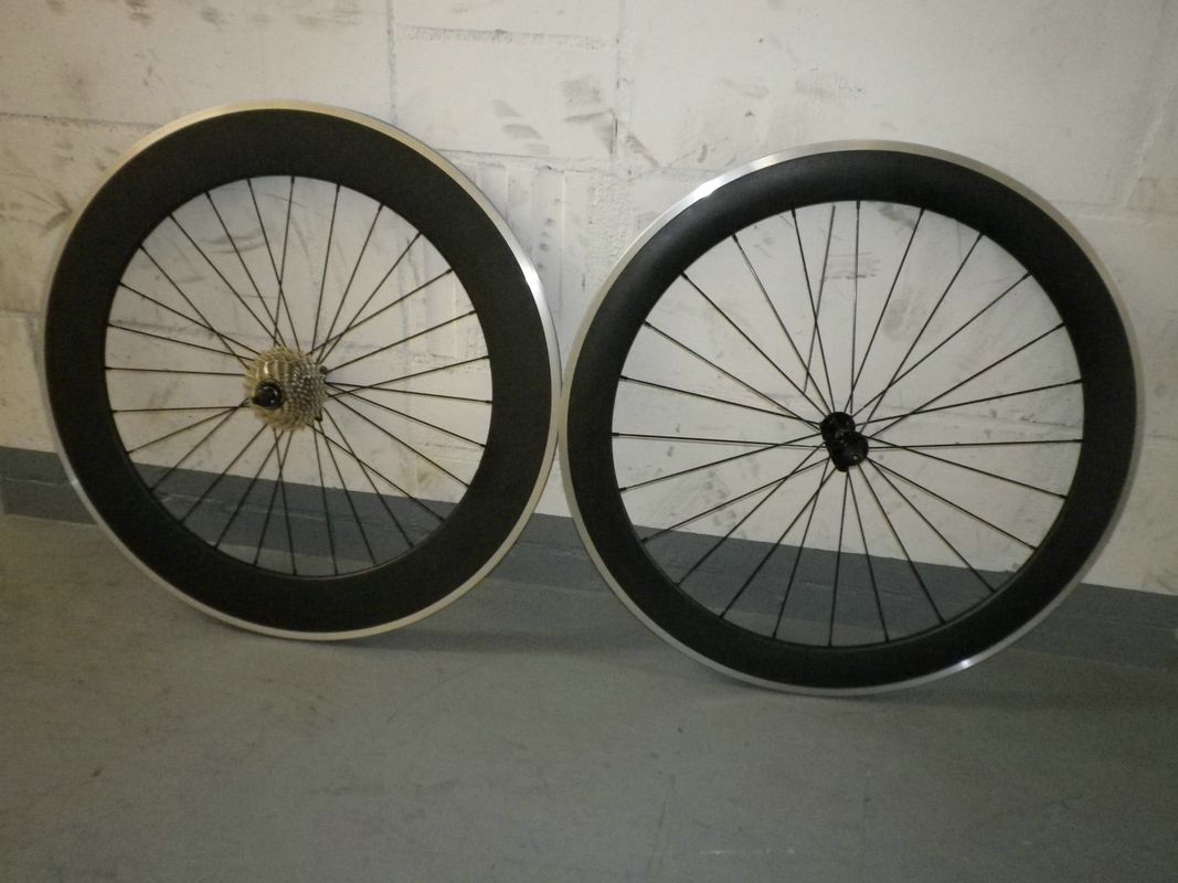

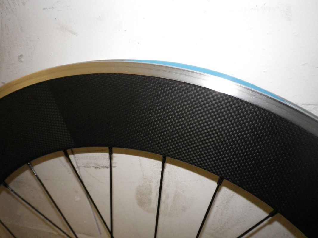

Chinaböller für mein 2.Rad ....
etwas für schwere Jungs ...!
Sapim CX Ray
Bitex Nabe 24/28 loch
farsport Felgen 60/80 (China)
....läuft ...!

50€ für beide wäre wirklich nicht teuer. Weißt Du zufällig, was das tatsächlich für eine Felge ist? KinLin läge ja nahe...Direkt über Tune bezogen?
