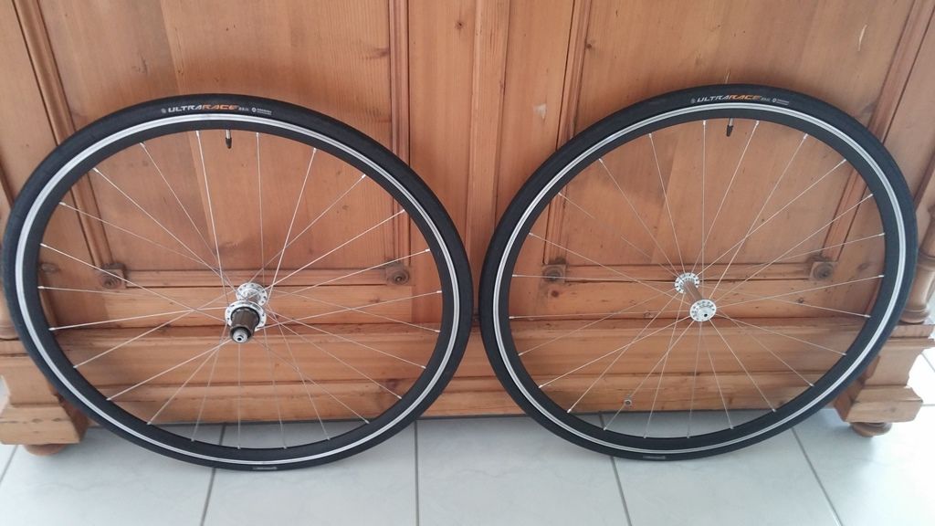

Meinen aufgebauten LRS möchte ich euch natürlich nicht vorenthalten:
Ich rate mal:
VR
Nabe: Bitex RAF12 24Loch
Felge: Kinlin XR270 oder XC279
Speichen: Sapim Laser mit Alu-Nippeln radial
HR
Nabe: Bitex RAR12 24Loch (12/12)
Speichen: links Sapim Laser 2x gekreuzt, rechts Spaim Race 2x gekreuzt mit Alu-Nippeln
Stimmts?

Nunja, die Wahrscheinlichkeit dass ich bei @GerdO mal Krempel zum zusammenbasteln ordere war ja sowieso schon hoch ;)
Passende Speichen zum Felgen-/Nabenmaterial wäre jedenfalls noch was.
Ich rate mal:
VR
HR
Stimmts?

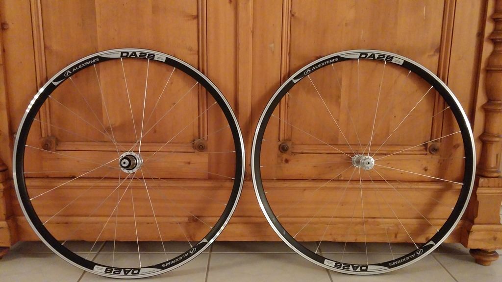

Stimmt nicht ganz... ;)
  • Die Naben sind tatsächlich von racotec (wo mir übrigens ein super Service geboten wurde!); RAF12 bzw. RAR12, jeweils 24 Loch. Bitex wollte ich schon seit Längerem mal ausprobieren, jetzt hat sich die Gelegenheit dazu ergeben.
  • Bei den Felgen handelt es sich jedoch um die weniger geläufigen Alex DA28 (Aufkleber wurden entfernt). Im WWW liessen sich dazu nicht gerade viele Informationen - geschweige denn Erfahrungsberichte - finden. Eine Tendenz ging in die Richtung alltagstauglich, und gutes Preis-Leistungs-Verhältnis, wobei die Dinger auch nicht allzu schwer sind. Die Felgen sollen auch am einen oder anderen Crosser zum Einsatz gekommen sein.
    Die Felgen waren dann auch Ausgangspunkt für dieses Projekt, da ich vier davon für umgerechnet nur € 70.- erwerben konnte. :) Für dieses Geld habe ich die Ungewissheit bzgl. Verarbeitung und Haltbarkeit bewusst in Kauf genommen.
  • Speichen wurden DT Revos (vorne 24 radial & hinten links 12 2fach) sowie DT Comp (hinten rechts 12 2fach) verbaut. Dazu Alunippel.
Mit dem Ergebnis bin ich bisher grösstenteils zufrieden; macht optisch was her (wie ich finde), ist einigermassen leicht (1480g ohne Felgenband) und supergünstig (rund € 185.-). Wert auf Aerodynamik wurde nicht gelegt.
Bis auf die Felgen lag ich ja richtig.
Ob es nun die DT Revo oder die Sapim Laser sind, kann man nun wirklich nicht auf einem Foto erkennen. Und die Comp von den Race auch nicht.

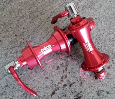

Kann mir von euch Laufrad-Spezialisten jemand behilflich sein auf der Suche nach Infos zu Edco Competition Naben? (>> Thread)
Damits nicht zu off-topic ist, hier ein Bild (leider noch weit weg vom Eigenbau... :oops:)

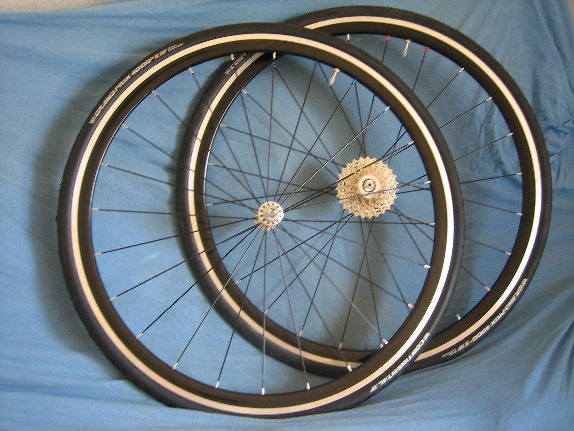

Mein erster RR-LRS, hab vorher nur für den Eigenbedarf für meine MTB LRS eingespeicht.
vorne radial eingespeicht
hinten 3x gekreuzt und 1xgekreuzt als 16:8
Gesamtgewicht nur Felge/Speichen/Nippel/Naben 1430g
Naben: Bitex RAR12 und RAF12
Felge: KinLin XR-300
Speichen: CN MAC 424
Nippel: Sapim Polyax
LRS ist für meinen Stahlrenner von 1989, wo gleichzeitig auf 2x9 Ultegra umgebaut wird.
Jetzt versteht man auch, warum das VR 2 blaue und das HR 2 rote Nippel hat.
Gegenüber dem alten LRS habe ich 460g eingespart, jetzt sollte ich den Stahlrenner unter 10kg bekommen. :D Wird bei mir Arbeits- und Trainingsrad mit Powermeter werden, somit muss ich nicht mehr mit dem MTB auf Asphalt rumsummen.
Mein Zentrierständer: Marke Eigenbau
