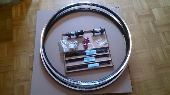

Bausatz:

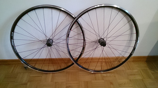

Feddich:
776g und 912g, in Summe also 1688g. Für den Preis und einen Discaufbau finde ich das voll ok.
Falls einer fragt, die Bremsflanke war halt dran. Stört höchstens optisch. Dafür kann die Felge von 23mm bis 50mm alles was anliegt.
Das Gewicht ist natürlich insofern geschönt, als ehrlicherweise noch die CL Adapter dazumüssten, und Steckachse bzw. Troughbolt auch Material von der Waage fernhält
Beim Abdrücken merkt man schon, was der Satz können wird. Kein Panzer, wie 'ne G6000 oder ne Subrosa, eher in der Klasse einer KinLin XR300, also gewisse Elastizität spürbar aber gut stabil. (die D-Lites auf 120kg, wie von der Felge vorgegeben).
Erstaunlicherweise war das Vorderrad alleine auf Spannung/Tonhöhe gestimmt schon unter 5/10mm sauber im Rundlauf, das Hinterrad liess sich aber auch ohne sehr schräge Spannung gerade ziehen.

KinLin XC-279 / Bitex-Naben / Sapim Laser/Race, alles freundlicherweise von racotec.de
Vorn 24L radial, hinten 28L 3X
Vorn 691g
Hinten 868g
Total 1559g

Ich liege bei 85-90Kg bei 1,87m Körpergrösse, hätte wohl eher 28/32 aufgebaut (einfach weil ich gar nicht so auf Kante nähen muss) aber anhand der recht stabilen Felgen und der Liefersituation wurde mir 24/28 empfohlen. Funktioniert für mich genau so gut. Letztendlich entspricht dieser LRS gewichtsmässig genau dem Campa Zonda LRS den ich auch verwende, ist um die Felgenbänder schwerer.
Kommt also drauf an - was bringst Du auf die Waage?
