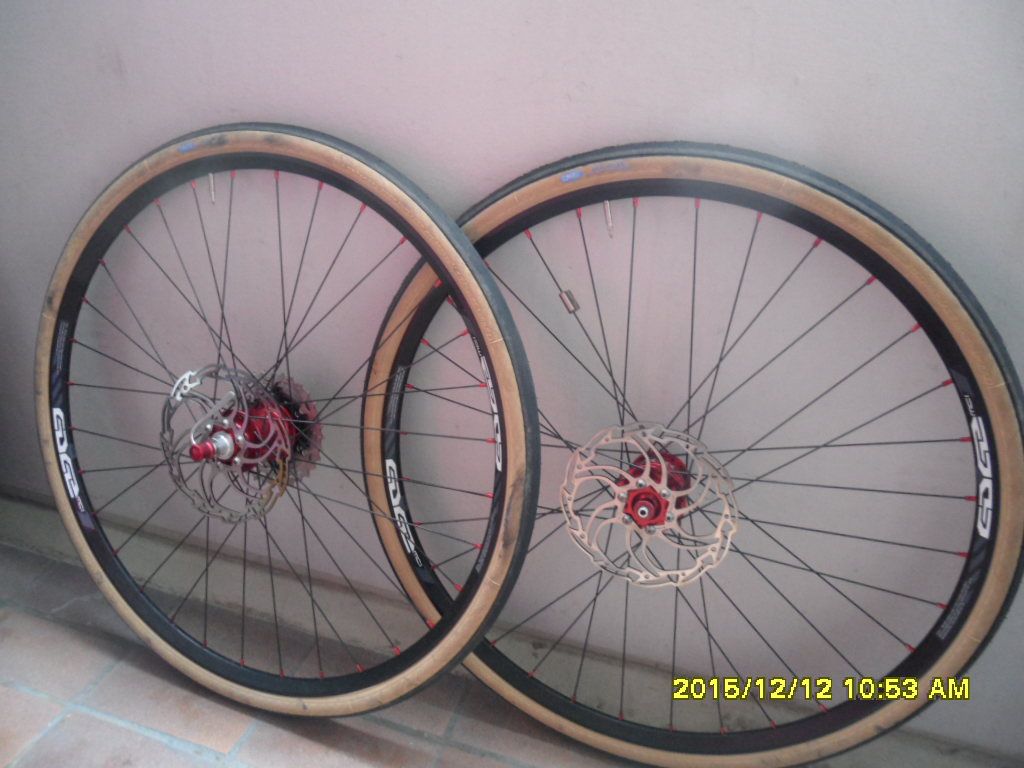

Die Laufräder sind jetzt schon 4 Wochen alt und haben die ersten 300 km hin.
Für mein Brevetrad ein schön leichter Satz
Ryde MC 1 Felgen in 559, nachgewogene 280 g das Stück
Vorne Shutter Precision Nabendyname SP D8
Hinten gebrauchte Tune Kong aus dem Bikemarkt
Speichen habe ich nur die Supercomp genommen, wollte keine 200 Euro für Speichen ausgeben
Beim einspeichen hat mich die Tatsache das die Felgen anders rum gepunzt sind ein wenig aus dem Tritt gebracht.
Da die Nabe nur einen 10fach Freilauf hat, habe ich eine 11fach Ultegra Kassetten auf der Innenseite ausgedreht, das passt super, wenn ich eines meiner anderen Laufräder einsetzen muß ich nicht mal die Schaltung neu einstellen.
Nur die Bremsscheiben muß ich noch mit den Sntace Shims ausspacern.
Reifen habe ich gerade einen 30 mm breiten Compass Elk Pass, Stück 180 g, Panne hatte ich bisher keiner, aber jetzt im Winter wenn soviel Dreck auf der Straße liegt traue ich mich nicht den zu fahren.
Hallo Sickgirl,
kann es sein, daß die Ventile an Vorder und Hinterrad eins nach rechts versetzt werden müssten. Auf meinem alten Rechner hatte ich 2 verschiedene Anleitungen für das Einspeichen, je nachdem wie die Felgen gebohrt oder gepunzt sind. Nur leider sind alle Links oder Anleitungen weg.
Gruß Mathias
Jo, die Ventile müssen nach rechts. Ist mir auch schon passiert, gerade wenn man 2fach kreuzt oder irgend ne andere Einspeichart wählt als 3fach.
Dann heißt es alles nochmal neu, oder man bohrt ein neues Loch und klebt über das alte nen Aufkleber (ich hab da mehrere solcher Sätze)
Cu Danni
Schöner wäre es ja, aber funktionieren wirds trotzdem. Es ist halt ein wenig enger für die Luftpumpe.
Neu aufbauen wäre was für Perfektionisten, ein neues Loch bohren eher verschlimmbessern.
Sie schreibt ja, dass die Punzung dem gewohnten Einspeichschema im Weg stand, was erst beim Einspeichen klar wurde. In dem Fall ist die gerade Speichen-Nippel-Linie viel wichtiger, als die Position des Ventillochs. Das ist nur ein Abzug in der B-Note. Könnte ich auch mit leben.
Ich hatte jetzt auch mal wieder eine gepunzte Felge eingespeicht. Da hab ich einfach vor dem Einspeichen mit einem fertigen Laufrad verglichen. Deshalb hat es gleich auf Anhieb geklappt. Gibt ja genau wie beim A und B Bohrschema bei normalen Felgen auch die A und B Punzung. Das ist der Fallstrick.
@sickgirl
Das gleiche Muster habe ich wenn ich ne Spank Felge über den Stoß kreuze. Gegenüber ist das Ventilloch und damit auch die "Kreuzung" da. Das macht aber nichts, weil die Stabilisierung des Stoßes wichtiger ist als der Platz für die Luftpumpe.
