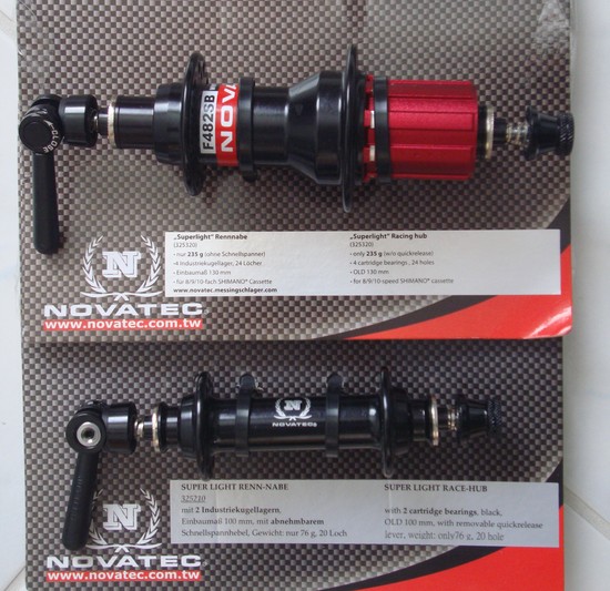

mein fertiger Carbon Hochprofil LRS (50mm)
Felgen: 50mm "China-"Carbon Felgen, Tubular
Naben: Novatec A291SB und F482SB
CN MAC 424 Messerspeichen 20/24
DT-Swiss Alu Nippel
=> 1.320g
zu sehen, hier: http://fotos.rennrad-news.de/s/9031
Schlauchreifen, Kasette und etwas Zubehör kommt Mitte nächster Woche :)

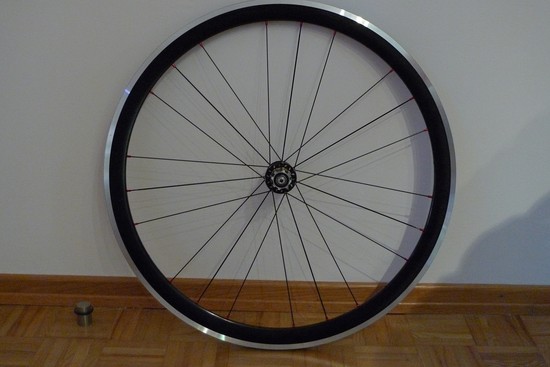

Wie versprochen, hier das Hinterrad:
Auch XR380, eine 2001er Shamal-Nabe mit 14 Straightpull Sapim Race rechts, 7 CN Mac 424 gekröpft links. Auch mit AC-Nippeln und den mittleren ovalen Sapimscheiben.
Wiegt ca. 964g, alles in allem kommt der Satz damit auf ca. 1750g allerdings im Gegensatz zu den meisten Katalog-Gewichten mit ausreichend Fett in den Naben:D
Ein paar Gramm werden noch dazukommen, ich muss ja noch 7 Speichenlöcher in der Felge abkleben :bier:
Und ich fürchte, der Shimmi-Freilauf (Stahl) wird noch mal an die 100g draufschlagen.
P.S.: wo wir gerade beim Rumstrunzen sind: Die Uhr ist für beide Laufräder bei +/- 1/10 seitlich und +/- 2/10tel Höhe stehengeblieben. Mal schauen, wie sich das einfährt.;)

Gefällt mir wieder ausnehmend gut!
Deine Toleranzen sind besser als die, der meisten Systemlaufradsätze ( so zwischen +-3/10 und +-5/10, soweit ich das einschätzen kann....).
Aber Meßuhren "verleiten" einen, das möglichst genauer zu machen als gefordert.........
Manchmal muß ich mich da auch zwingen es jetzt gut sein zu lassen.........
Respekt! :daumen:
Ich nehme mal an, du meinst +/- 1/10mm bzw. +/- 2/10mm....
Ich bin froh, wenn bei mir dieses Ergebnis in cm rauskommt. Vor allem die Felge richtig rund zu bekommen, also in der Höhe, damit habe ich enorme Schwierigkeiten.
AW: Zeigt her Eure Eigenbau-Laufräder
Ja, mm :D
Klar, die Uhr hilft aber auch, Schluss zu machen, wenn die Schleifanschläge immer noch Hubbel anzeigen ;) Die sagt dann nämlich "Gut is!"
Was die Höhe angeht, halte ich mich nicht so an die gängigen Anleitungen, die ja sagen, man soll erstmal die Höhe rauszentrieren, dann die Seitenschläge. Ich finde, die Höhenschläge lassen sich gar nicht ordentlich sehen, wenn die Felge seitlich schlägt. Also versuche ich erstmal alles grob rund zu bekommen, und bei ca. 80% Spannung die Seitenschläge halbwegs wegzubekommen. Dann ziehe ich die Höhenschläge raus, aber immer nur, indem ich die Berge mit mehr Spannung versehe, die Täler bleiben unberührt, wenns nicht ganz arge Löcher sind.
Wenn ich damit durchbin, ist die Gesamtspannung meist auch im Zielbereich.
