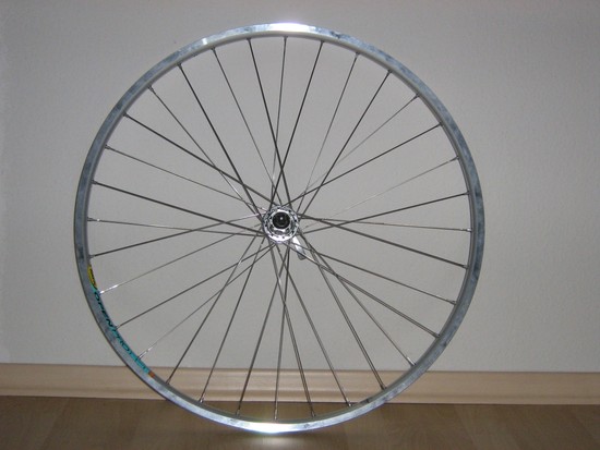

So, nach über 1.5 Monaten vergeblicher Wartezeit konnte HiBike noch immer nicht die Sapim Laser fürs VR liefern. Darum jetzt mit DT Revo aus‘m Blumenladen. Die waren wenigstens innerhalb von 2 Tagen da.
Nabe: Campagnolo Daytona
Felge: Mavic Open Pro (32 Loch)
Speichen: DT Revo (2-fach gekreuzt)
Nippel: DT Alu
779g inkl. Schwalbe Felgenband
