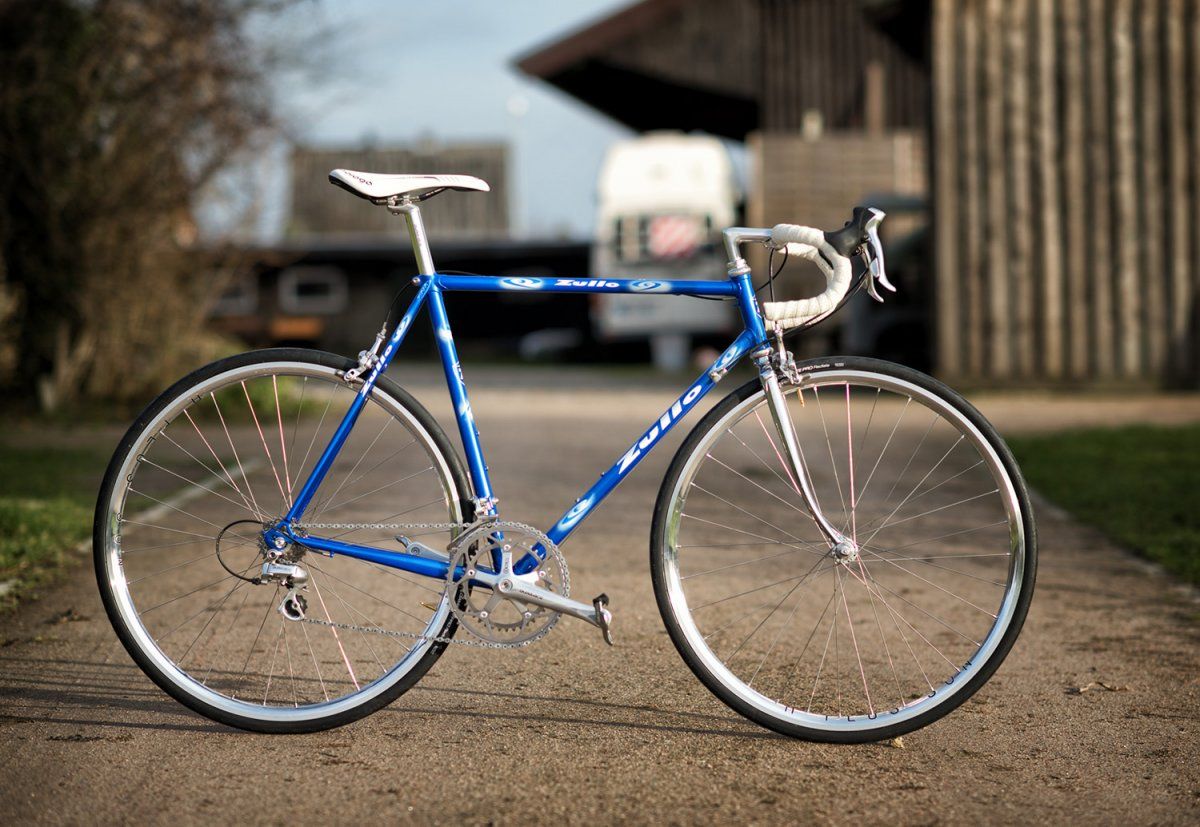

Zeigt her Eure Eigenbau-Laufräder

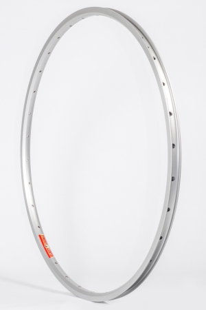

H+Son TB14 zum Beispiel, oder Velocity A23 ( optisch mit ein wenig "Augen zudrücken") in 23mm außen ( 18C). Oder schlicht Mavic Open Pro, die zwar nur 15C ist, aber optisch noch "durchgeht".
Reifen: Panaracer Pasela TG ( ab 23mm), Grand Bois "Col de la Madeleine" ( 23mm, sündteuer, aber schön). 23mm Reifen auf 23mm Felge sieht optisch wirklich recht "klassisch" aus...
Re: Zeigt her Eure Eigenbau-Laufräder
H plus son TB14 in silber poliert. 18C Maulweite, 14mm hoch.
Einen Openpro hab ich sogar liegen, aber dieses grau find ich hässlich. Aber ich seh schon die Reifen mache viel am optischen Eindruck aus
klassisch gibt es wohl nicht etwas breiter. also modern im klassischen Look. Die TB14 passt schon, ist halt nur ein bisserl teuer, Aber mal sehn, wenn der Rest passt macht ich das wohl
Na ja, so etwas wie Mavic Module 3D ( 22mm außen) oder Ambrosio Central Park ( 22mm), also eher Tourenfelgen, gab es schon......

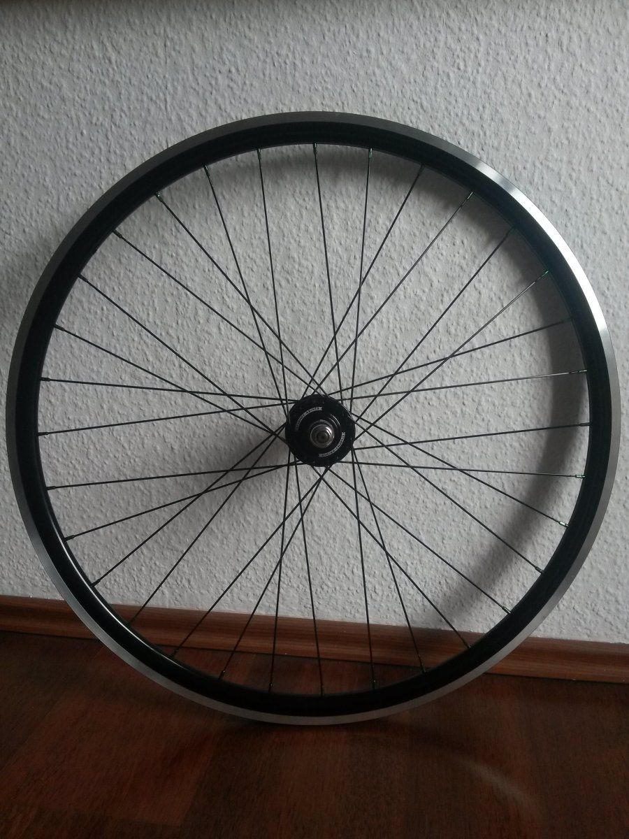

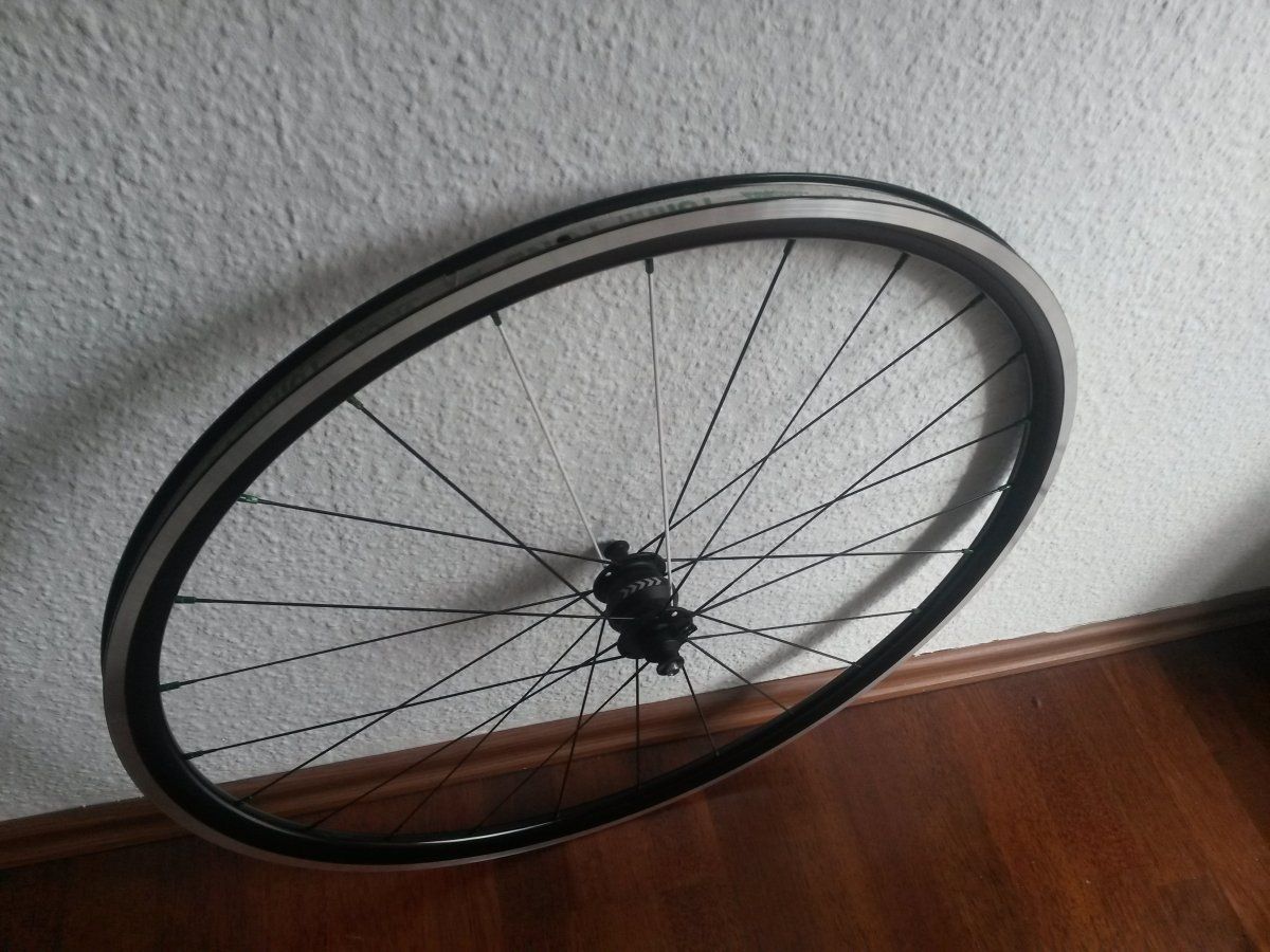

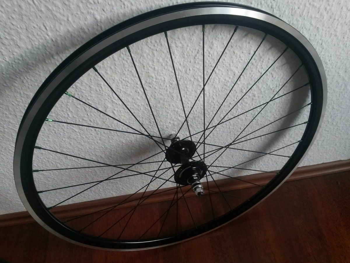

Meine Felgen sind letzte WOche angekommen und seitdem drück ich mich um die Bestellung der Speichen herum:
Leider wurde meine Chinafelge mit einem G3 Muster (wie bei Zonda Hinterrad) geliefert. Also statt gleichmässiger Verteilung der 21 Löcher für 2:1 Einspeichung stehen nun 3 Speichenlöcher relativ eng aneinander. Bsichel doof, aber nun nicht mehr zu ändern. Das bringt nur leider mein Hirn ein wenig aus dem Konzept.
Die 21 Löcher stehen bei der Felge statt 17,1° (rote Punkte, 360/21) mit nur 6,4° (360/56) auseinander. Durch 56, da soviel Speichen möglich wären bei dem Speichenabstand. Die Dreiergruppen stehen nun 38° (6 Speichenabstände passen rein also 6x6,4) auseinander.
Mein Problem ist die Speichenlängenberechnung. Mir will nicht ins Hirn, ob die normale Berechnung per Spokomat nutzen kann. Links is kein Thema einfach Radial.
Rechts hab ich mit zwei Überkreuzungen gerechnet. Jedoch geht der Rechnet natürlich erstmal von einer gleichmässigen Verteiltung aus.
Ich habe nun zwei Ideen dazu:
a. Die eine ist, dass die Speichenlänge genauso so passt, da die Speiche einfach nur in die entgegengesetze Richtung gelegt wird. Und so das entsprechende Muster entsteht.
b. Die zweite Idee ist, dass Speichen länger ausfallen müssten, da die Speiche die Naben mit anderem Winkel "verlässt" und durch das engere Zusammenstehen ergebt sich ein längerer Weg.
Eine Idee zur Berechnung wäre, von einer 56Loch Felge (7:49) auszugehen entsprechend mit mehr (wievielen) Kreuzungen zu rechnen.
Ich hoffe jemand kann mir folgen und mir helfen. @racotec vielleicht?
Gemacht habe ich das noch nicht.
Ich würde es mit Vektorrechnung probieren.
Die Mitte der Nabe ist (X=0,Y=0,Z=0)
Auf dem Bild hat das unterste Loch in der Nabe die Position (X,Y,Z).
X=0, Y= PCD, Z = Flanschabstand zur Mitte.
Bei der Felge ist Z=0, X und Y musst du anhand des Bildes messen bzw. errechnen.
Der Betrag des Vektors zw. den beiden Punkten (die Speichenlänge) ist dann
= Wurzel (X^2+Y^2+Z^2).
Hilft das?
Links ist ganz normale radiale Einspeichung.
Mit dem Spokomaten geht es nicht ohne weiteres.
