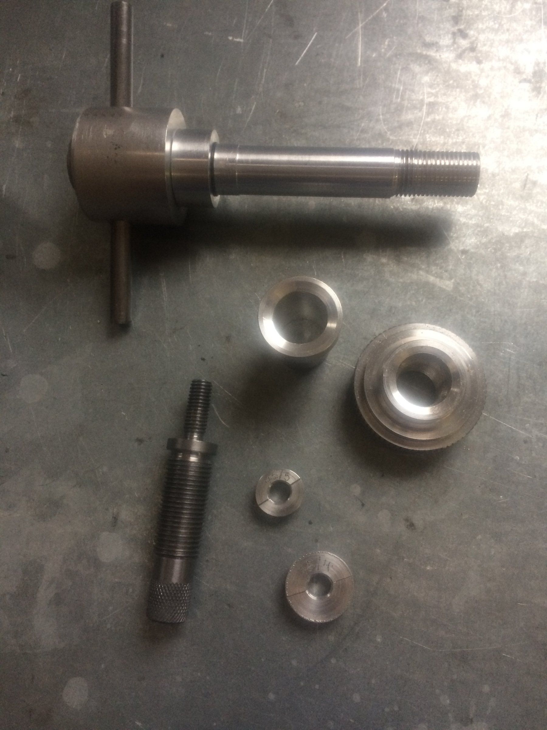

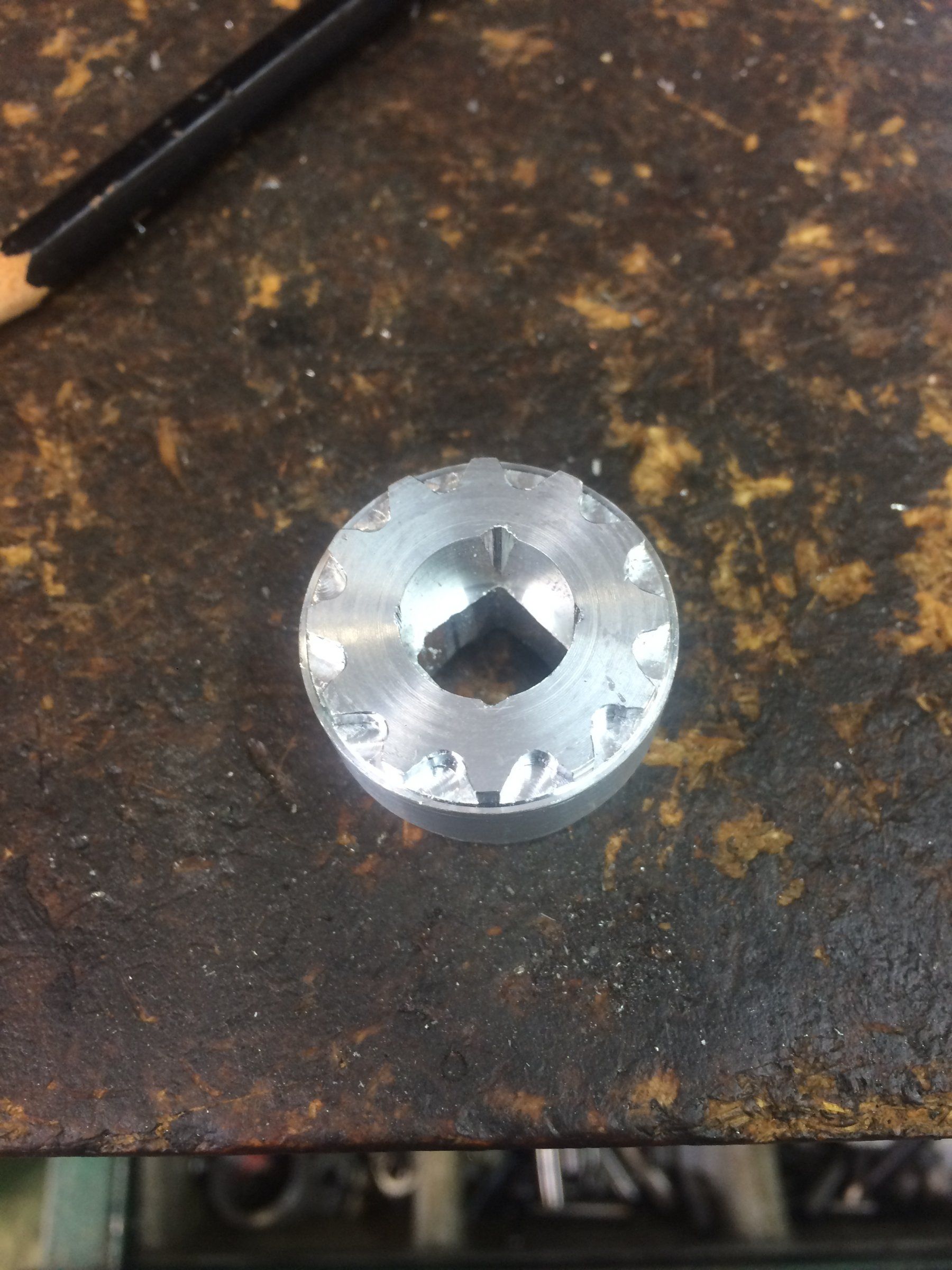

Habe mir das Nabenwerkzeug für die Chris King ISO Naben nachgebaut:
Musste es dann natürlich gleich ausprobieren und meine Nabe am Reiserad zerlegt
Am Donnerstag habe ich bei meinem Händler gleich noch das Tool für die R45 abgeholt, das ist sogar noch einfacher und werde mich zwischen den Feiertagen dran machen

Chris King sind bestimmt geile Naben und die Qualität ist ja bekannt, aber der Preis, da will ich gar nicht wissen, was das Spezialwerkzeug dafür kostet. Ich persönlich verbaue Konus gelagerte Naben von Shimano und ja, die Teile sind schwerer, aber laufen sehr gut und lassen sich einfach warten. Ich kann aber auch gönnen und finde es toll, wenn Ihr Euch tolle und sinnvolle Dinge anschafft. Es ist ja auch interessant zu sehen, was hier beschrieben wird und man kann immer wieder lernen. Super Werkzeug viel Spaß damit.
