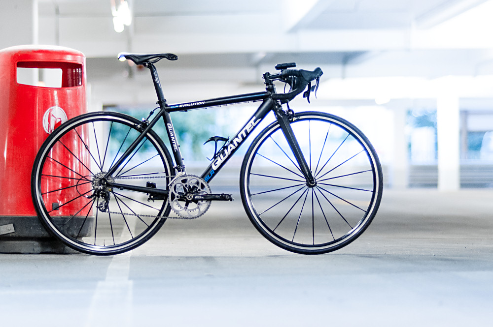

mein 1tes Rennrad, sind Kommentare zu den Teilen eig. erwünscht? also was verbaut wurde?
Da das Foto, ich sag's mal vorsichtig: suboptimal ist, bleibt Dir wohl nicht viel Anderes übrig, als noch ein paar Wörter dazuzuschreiben. Erkennen kann man jedenfalls nix, und so wäre es ein ziemlich unsinniger Post. Oder willst Du sowas lesen wie "Rotes Fahrrad. Schön."?
Alternativ könntest Du auch einen schönen Hintergrund suchen, das Fahrrad andersrum (Nein, nicht mit dem Sattel nach unten!) davorstellen, die Kurbel parallel zur Kettenstrebe ausrichten, die Ventile nach oben drehen, die Kappen abschrauben und weit wegschmeißen, die Kamera scharfstellen und ein Foto genau von der Seite machen, auf dem es nicht so aussieht, als hättest Du hinten ein 26er Rad montiert.
Oder du machst das und schreibst noch was dazu. Das wäre mir persönlich am liebsten. :p
Aber sonst: Rotes Fahrrad. Schön.

Hier mein erstes Rennrad. Kosten unter 1000 € (Gebrauchtteile dabei), Gewicht 7,5 kg nackt, und so, wie es auf dem Bild steht, also mit Garmin, Trittfrequenzsensor und Pumpe ca. 7,7 kg. Fährt sich wunnebar, ich hab mich draufgesetzt und so gefühlt, als ob ichs schon immer kenne.

Ist zwar eine kleine Rahmengröße, aber bei dem Gewicht würde mich eine Teileliste schon sehr interessieren. Hast du das Gewicht gewogen oder ausgerechnet?

...und für alle, dies interessiert, noch die Teileliste.
Pff. jetzt hab ich das extra schnell im HTML gemacht... ich arbeite dran. Also gut, dann eben roh.
Edit2: Goddamn, kann man hier nicht mal ordentlich arbeiten!!!!!111111
Edit3: Ok, dann eben so!
Edit4: ASCII-Tabellen auch gescheitert wegen Zwangsumbruch bei gleichzeitig zu niedriger Zeilenlänge. Uaaaargh!
Alle Zeilen sind Bauteil: Bezeichnung; Gewicht (Katalog); Preis; Bezugsquelle; sonstiges!
Bremse: SRAM Rival; 287; 60,60; cnc-bike.de, abgelabelt
Kasette: Shimano 105 11-28; 250 ; 0 ; ebay ; Gewicht und Preis bei Laufrädern enthalten
Kurbelsatz: SRAM Rival ; 830 ; 95,00 ; weiß ich nicht mehr, Gewicht und Preis inklusive Innenlager
Schaltwerk: SRAM Rival ; 174 ; 75,00; cnc-bike.de; abgelabelt
Umwerfer: SRAM Force; 88; 33,00; eBay; abgelabelt
Kette: Shimano 105; 267; 18,00; bike24.net; dürfte noch weniger wiegen, da gekürzt
Nietstift: Shimano; irrelevant; 1,80; bike24.net
Spacer: Procraft Superlight; 20; 5,50; abgelabelt
Sattelstütze: Ritchey WCS One Bolt; 195; 54,90; bike24.net; kann noch gekürzt werden...
Pedale: Ritchey Comp V4; 340; 29,95; weiß ich nicht mehr; ja, MTB... fahr ich an allen Rädern und Schuhen!
Lenker: FSA OMEGA Compact Road; 295; 24,90; bike24.net; abgelabelt
Gabel: Quantec; ---; ---; eBay; Gewicht und Preis bei Rahmen enthalten
Schläuche: keine Ahnung; ---; ---; eBay; Gewicht und Preis bei Laufrädern enthalten
Reifen: Continental Race 4000S; ---; ---; Gewicht und Preis bei Laufrädern enthalten
Lenkerband: Syntace Cork Tape; 42; 9,90; bike24.net
Flaschenhalter: Procraft Eco II; 28; 5,90; bike24.net; abgelabelt, da kommen noch Aluschrauben rein
Ahead-Expander: FSA Compressor; 37; 8,90; abgelabelt, da kommt noch ne Aluschraube rein
Züge / Hüllen: Jagwire Schalt-/Bremszugset Racer; 100; 20,95; weiß ich nicht mehr; Gewicht großzügig berechnet anhand verbauter Längen
Zugversteller: Procraft; ---; 4,90; weiß ich nicht mehr; Gewicht in Züge und Hüllen
Sattel: natürlich ein Flite! irgendwas mit Carbongestell; 150; 39,40; eBay; Chromkrimskrams entfernt
Laufräder: Mavic Ksyrium; 2590: 168; eBay; abgelabelt; Preis und Gewicht inklusive Kasette, Schläuche, Mäntel
Rahmen: Quantec Race SLR EVOLUTION; 1620; 181; eBay; Preis und Gewicht inklusive Sattelstützenklemme, Steuersatz, Gabel
Vorbau: Ritchey WCS 4Axis 31.8 Vorbau matt; 110; 49,90; bike24.net
Bremsschaltgriffe: SRAM Force; 302; 149,00; eBay; abgelabelt
Porto und Kleinteile: 50 €
Verkauf altes Damen-Milanetti: -170 €
T: 7535 g; 886,55 €

Zuerst gerechnet, dann gewogen. Ohne Flaschenhalter, Computer, Pumpe 7,5 kg, mit 7,7 kg. Allerdings Badezimmerwaage. Die berechneten und ermittelten Gewichte stimmten aber recht gut überein, weswegen ich das mal glaube.

Wow !! Elegant und Schön! Würde ,wenn schon ablabeln,auch Quantec entfernen,denn auf Selbstdarstellung mit ---Pseudo.Brandings--- dürftest Du eh keinen Wert legen,was :daumen:ist Schönste Grüsse
Das ist aber eloxiert - da mach ich nix dran. Da stoße ich handwerklich und/oder im Verhältnis Zeit-Aufwand-Geld-Resultat an meine Grenzen.

Mmhh, ich streite mich ungern über Gewichte, aber ich wunder mich immer wieder mal, dass teilweise Räder mit schwereren Teilen zusammengebaut werden, aber insgesamt trotzdem leichter sind als mein Rad...
Interessant finde ich z.B. dass bei dir Flaschenhalter, Computer und Pumpe zusammen nur 200gr. wiegen. Also auf deiner Wage.

Garmin 102g, FlaHa 28g, Pumpe 82g (alles schnell gegooglet), könnte passen, und wenn man dann noch bedenkt, dass ich mit der Badzimmerwaage gewogen habe!

Ist der Garmin-Klotz echt so leicht inkl. Sender etc... nicht schlecht...
Ist aber schon deprimierend.... Ich tune und tune mit recht leichten Teilen, aber viel leichter ist mein Rad auch nicht... Oder geht meine Wage falsch...

Gut, Sender ist nicht mitgerechnet, das müssten nochmal 25g sein. Im Prinzip kann man es ohne geeignete Waage kaum sagen, ich weiß halt, dass ich deutlich unter 8 bin, und das reicht mir. Wo ich viel sparen konnte: SRAM vs. Shimano.

Eine abgelängte Kette ist leichter als eine nicht abgelängte. Und eine alte Kette ist älter als eine neue. Kann es sein, dass du unter abgelängt verstanden hast, dass sie gelängt ist? Mit abgelängt meinte ich nämlich gekürzt...
