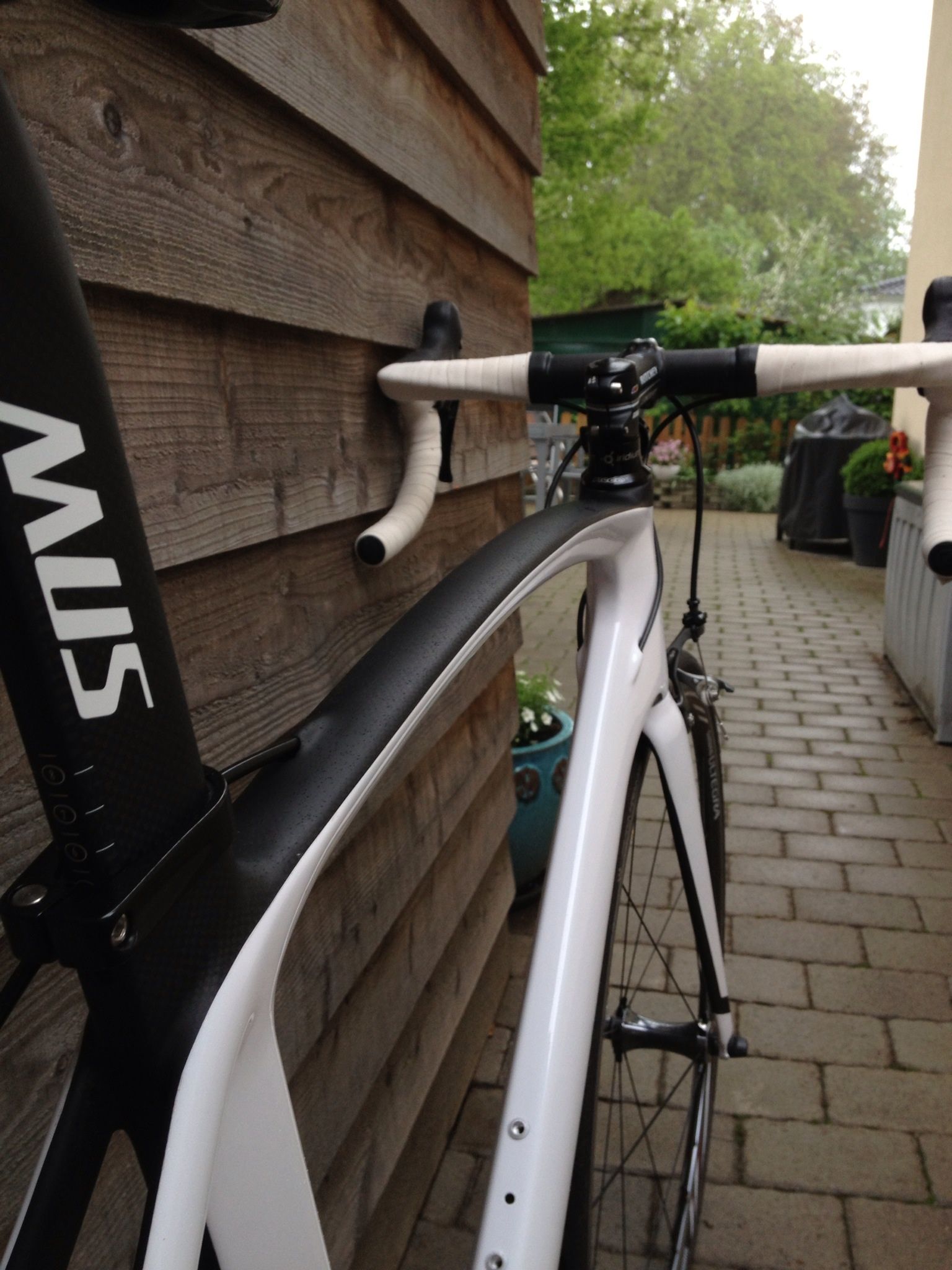

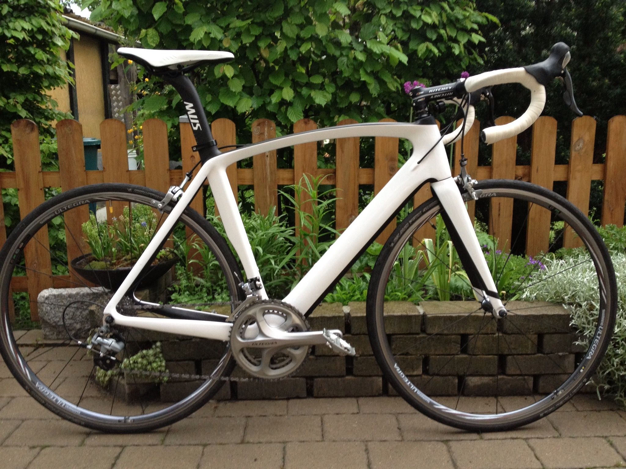

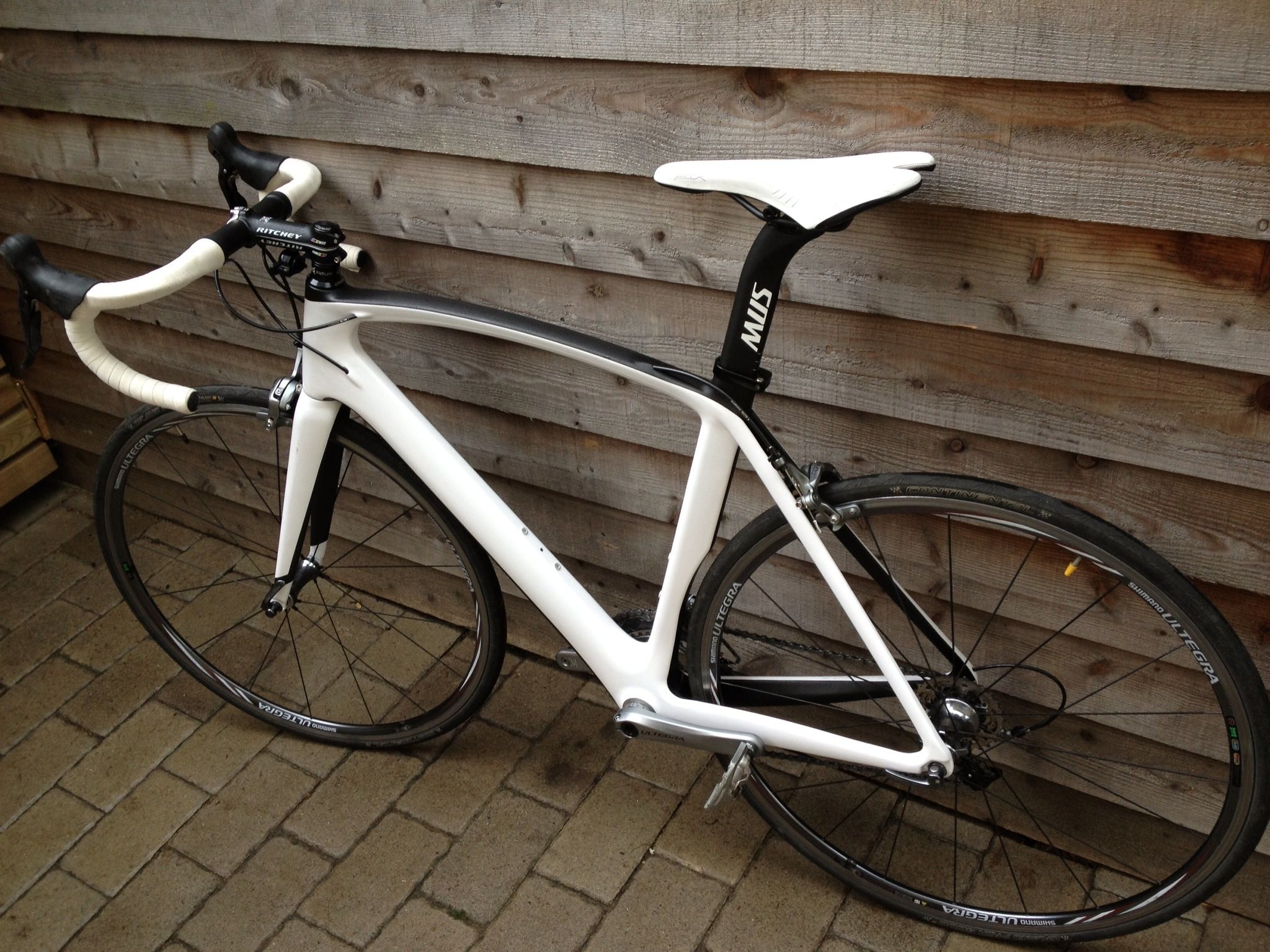

So nun ist es endlich fertig ;)
Mmmhhh, finde ich total geil! Aber lass bloß die Labels weg! Achso und mach mal ein Bild von der "richtigen" Seite. ;)
Ja, dann kann man auch maldie Kurbel bewundern. Denke nur da wird silber eventuell nicht so optimal passen....
Silber geht schon, aber das scheint die 6700er Ultegra zu sein, die finde ich leider ziemlich hässlich, damit wird kein Rad schöner.

Bild von der Anderen seite
Labels (eigene) kommen dran - findet es zu eintönig ohne.
Wenn irgendwann mal Geld da ist, würde ich gerne einen ultegra-di2 dransetzen (der Rahmen ist dafür vorbereitet). Vorerst muss meine "alte" ultegra in Silber herhalten.
Der Rahmen ist von dengfu aus Shenzhen, das Model ist der fm098. Unter velobuild.com gibt es eine Menge Info dazu.

Tjah, diese frage habe ich mir auch beim Aufbau gestellt. Geht letztendlich nur über der zugspannung direkt am umwerfer. Erstaunlicherweise ging das aber sehr einfach. Ich habe noch nie die Schaltung so schnell und so einfach eingestellt gekriegt. Ich musste der Zug nur ein mal nachspannen - die Einstellschrauben an der umwerfer war in diesen fall meine Freunde !!
P.S. Ähm... Die Pedalen!!! Muss das sein???;)
Übrigbleisel aus der "clickie-Anfangszeit" neue Pedale würden auch neue Schuhe bedeuten, da meine Schuhe nur spd kann. Und dann sind wir wieder beim thema Budget........irgendwann aber werden die wegfliegen - passen nicht wirklich zum Rest....

Bild von der Anderen seite - bitteschön. Ist aber leider nicht so schön
