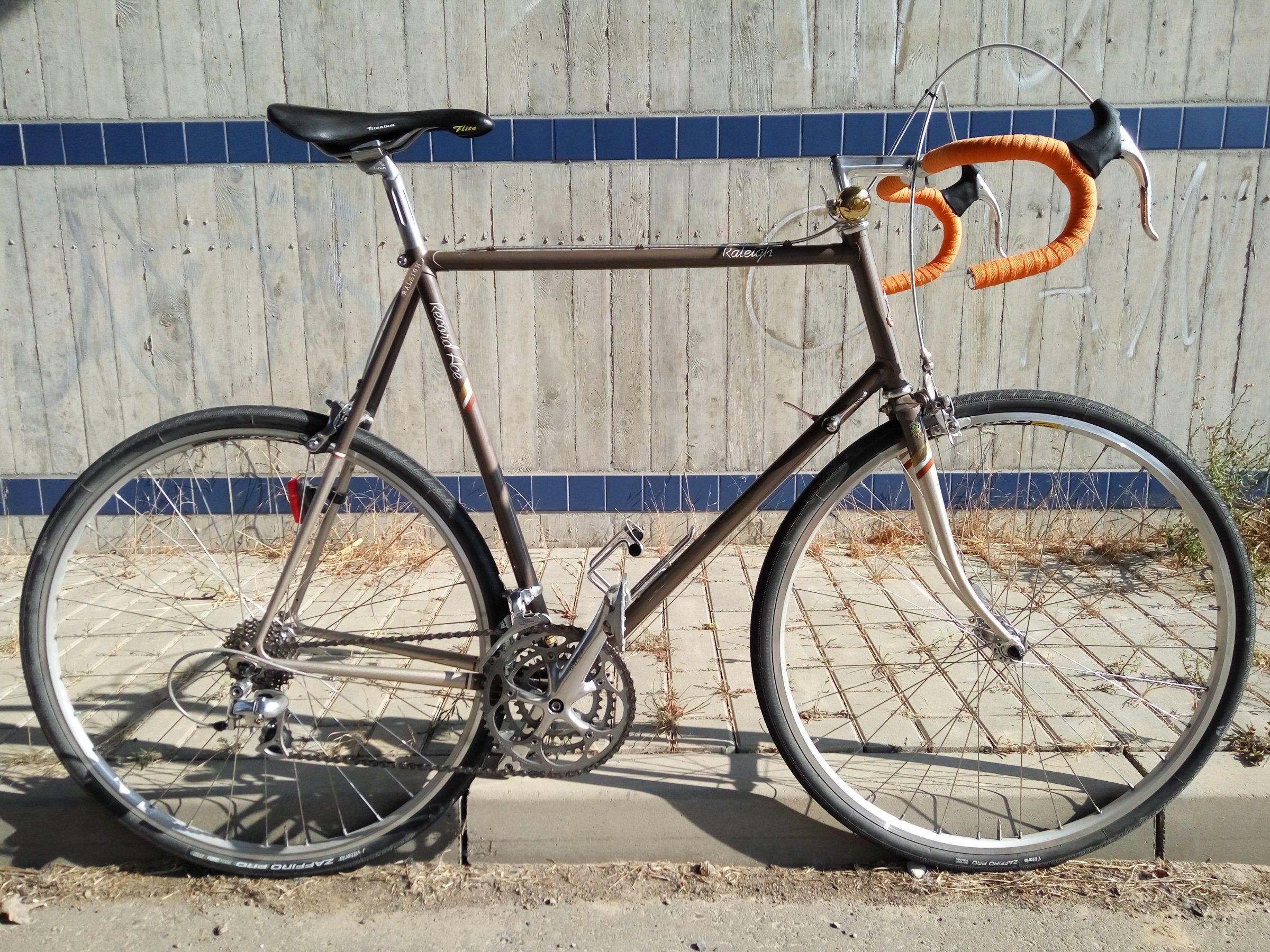

Da gibt es eigentlich nicht so viel zu erzählen - habe den Rahmen bei Ebay gekauft und die Gruppe bei Kleinanzeigen. Laufräder waren da vom anderen Projekt und fehlende Teile, so wie Lenker und Sattelstütze, habe ich neu für kleines Geld gekauft.
Herausgekommen ist für mich sehr komodes Rad - ich werde es den Winter über fahren, es sei den es will vorher einer kaufen - ich habe die Anzeige nämlich schon geschaltet.....

schönes Rad, wirklich gelungene Optik, aber trotzdem noch ne ambitionierte Preisvorstellung. Muss ein bisschen schmunzeln, wenn ich an die "was ist es Wert" Threads denke :rolleyes:
War auch gar keine Kritik. Wenn ich was verkaufe versuche ich auch das ordentlich bezahlt zu bekommen.
Nicht ganz so alt wie es aussieht - 3x10 Antrieb und 32er Reifen (auch wenn die auf den Open Pro nur 30 weit ausfallen), damit sind Feld-, Wald- und Wiesenwege auch kein Problem. Schlechtes Wetter schon eher, aber dafür gibt es andere Räder.
Warum Shimano allerdings keine 42er Tripel-Kettenblätter mehr liefert? Das momentan als Ersatz verbaute 39er ist jedenfalls Quark, da werde ich mich wohl mal bei TA bedienen müssen, dann noch KB+Umwerfer auf 42 und das sollte es bei diesem Rad dann erstmal gewesen sein. Edit: Ach ja, ein paar selbstabziehende Octalink-Schräubchen brauch' ich auch noch. Und falls jemand noch dreifach-Kurbeln abzugeben hat einfach melden :)
@Tichy verzeih, aber diese Bremsgriffe gehören für mich nur an Klassikerräder vor 1985, ansonsten finde ich sie schauderhaft. Und wenn das Eingelenker sind - für die gilt das gleiche !
Nunja, das Rahmenalter dürfte um 1984 liegen, das passt schon. Hatte auch schon STI sowie Aero-Bremshebel dran, das war beides nicht das wahre.
Vorn verzögert eine mit langem Bolzen auf Hutmutternbefestigung umgebaute BR-6500 mit kurzen Bremsschenkeln sehr ordentlich, hinten reicht die bis auf die ollen Klötze sehr gute langschenklige BR-1050.
Baue jetzt aber auch gerade noch ein einfacheres Raleigh Sirocco mit 501er Rohrsatz auf, da teste ich die 1050er Bremsen mal mit neuen Klötzen :D
