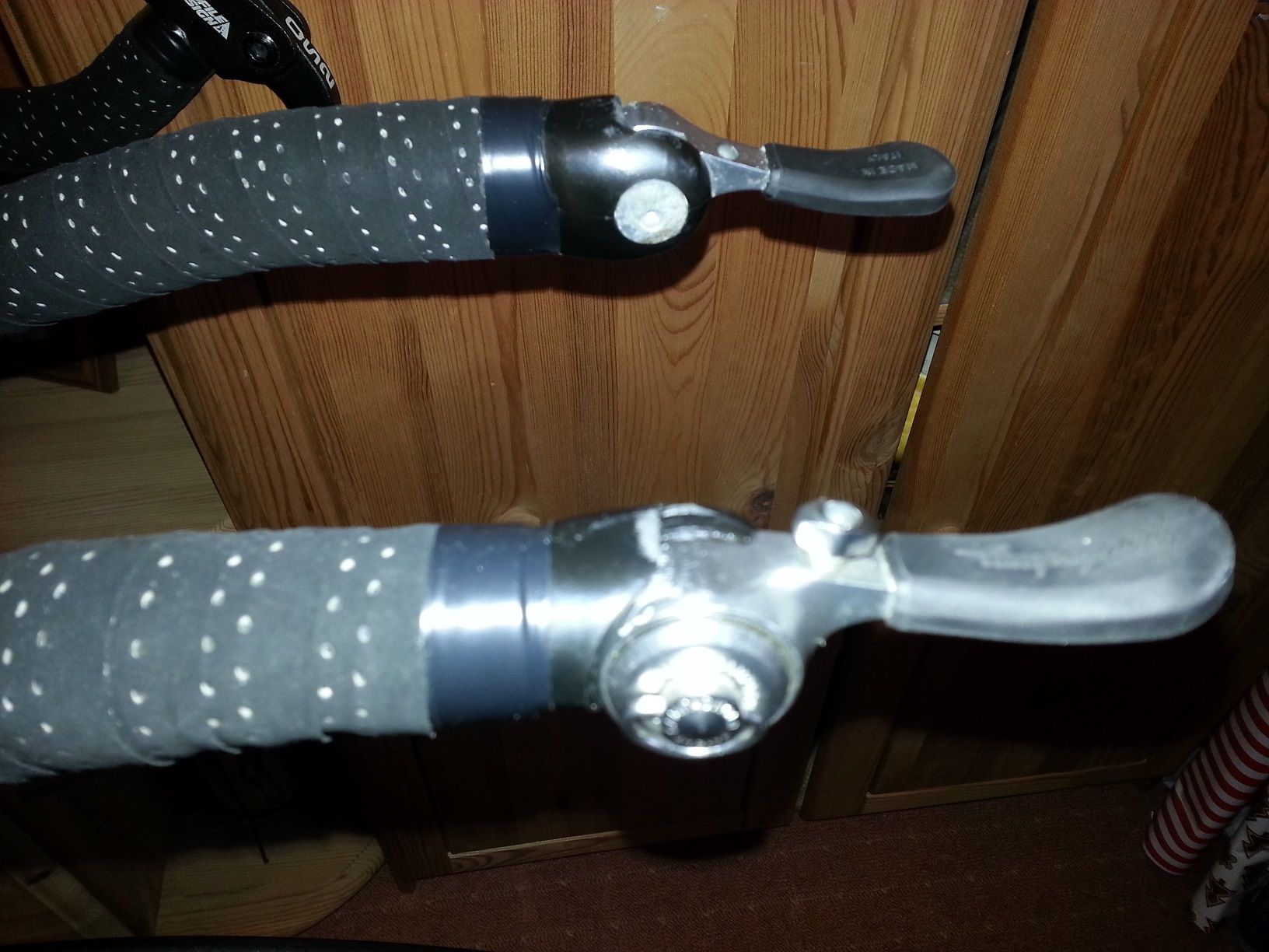

Hallo Leute, ich bin neu im Triathlon Sport und das ist mein erstes Bike.
Sehr oldschool, auch wenn auf den ersten Blick ein normales RR mit Auflieger etwas alltagstauglicher wäre und Du besser fahren kannst. Ich hoffe Du hast damit Spaß aber hier mußt Du noch ein paar Sachenprüfen:
- Sitzposition: Für ein Trirad nicht richtig reeignet, hier wäre eine nach vorne gekröpfte Sattelstütze und Sattel nach vorne besser
- BMW M3 Schriftzüge auf den Felgen?
- Übersetzung ist entweder für Helden oder nur fürs Flache
Hi surfhamburg, wie meinst du das mit der Sattelstütze? meinst ich komme mit dieser Variante nicht weit genung nach vorne mit dem sattel?M3 Schriftzug ist vom Vorgänger;-)
Fuer eine gute aeroposition ist ein höherer und weiter vorne sitzender Sattel besser, durch die neue sitzposition ist der hüftwinkel besser, was dem Läufen hilft.

Musst Du ausprobieren, ansonsten kommen dann Sattelstützen wie Profile Fast Forward oder eine gekröpfte Thomson Elite Sattelstütze (nicht ganz so extrem wie die Profile) infrage. Hier mal Bilder von meinen Bikes mit Profile bzw. Thomson Sattelsützen:

Mal so, solange er noch ca. 3cm im Sattelgestell hat, die er offensichtlich nicht ausreizt, wäre eine gekröpfte Stütze wirklich die beste Erfindung seit Brot in Scheiben.
