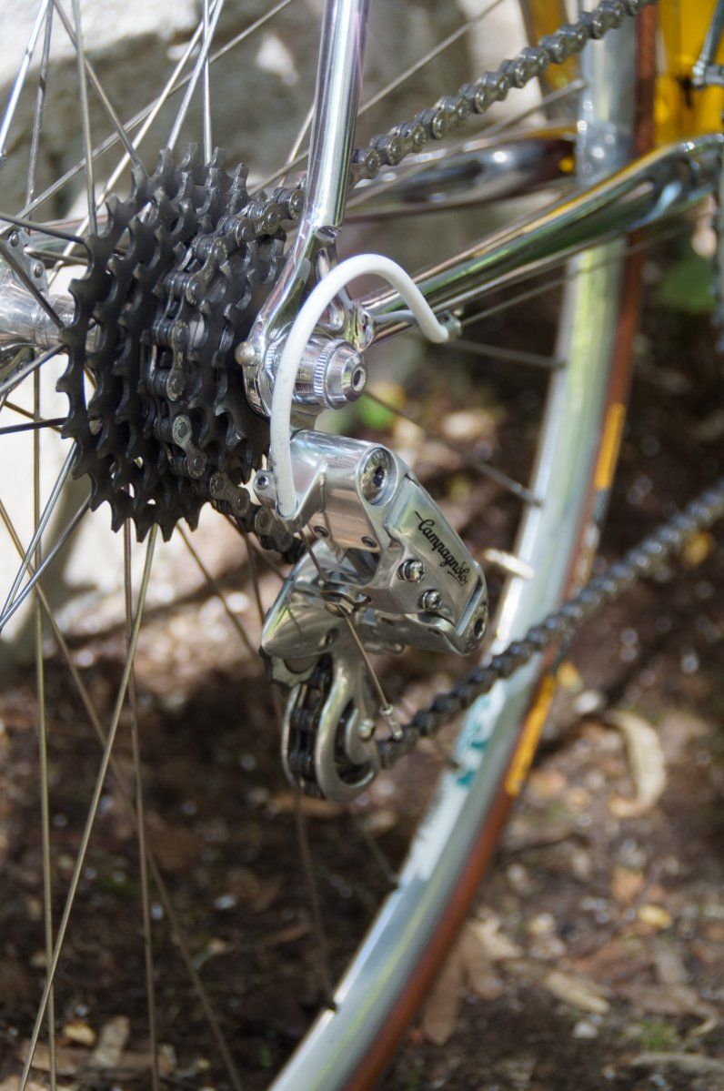

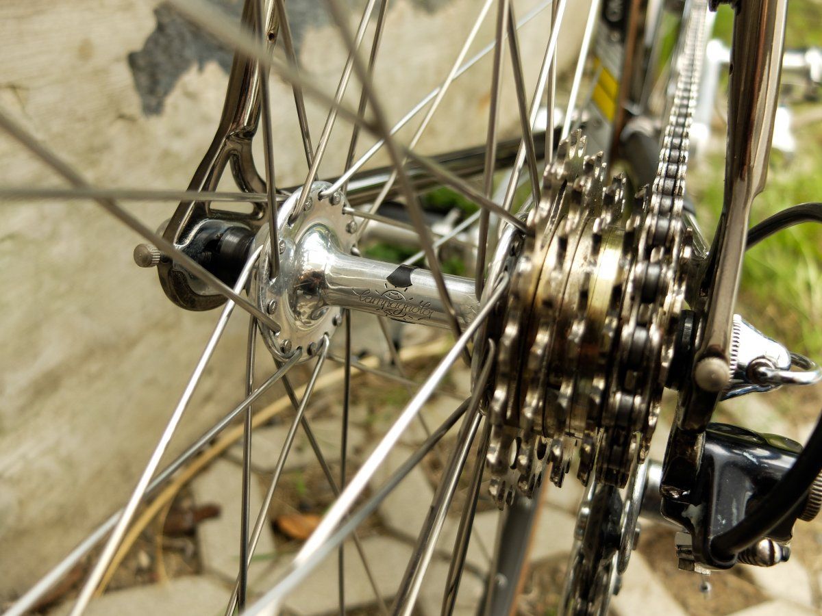

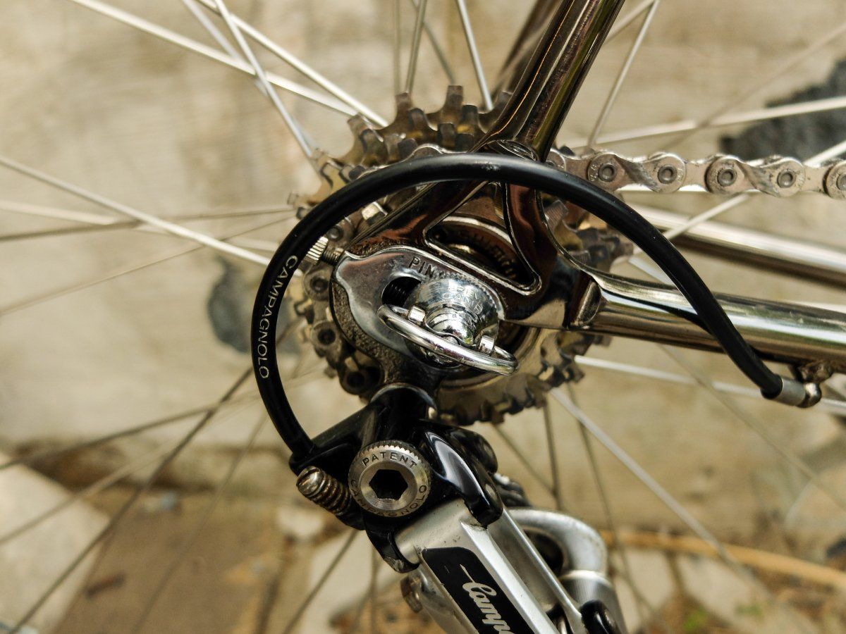

@errorlogin: das Schaltwerk lässt sich mit dem entsprechenden Rasterring problemlos schalten. Sogar ohne die Zugspann-Schraube. Die gehörte übrigens gar nicht zwingend zum Schaltwerk, sondern wurde separat für den Einsatz mit den Syncro-Schalthebeln angeboten. Letztlich dient sie ja nur der Feineinstellung der Zug-Spannung und dadurch der Positionierung der Schaltschwinge unter den Ritzeln.
Wenn Jemand so eine übrig hat: her damit. Aber mit viel Fummelei und trial-and-error lies sich das Schaltwerk auch so ordentlich einstellen.

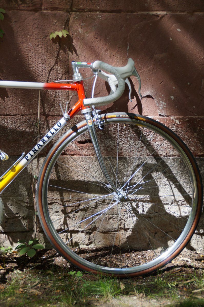

Ps: die Naben sind übrigens C-Record, und der LRS ist mein Lieblings-LRS, dessen Vorderrad ich mir vor zwei Monaten am Merckx zerschossen habe. Die
Felgen sind silberne Omega V, und glücklicher Weise hatte
@atzefabh, also quasi mein Nachbar, noch genau so ein VR bei sich rumfliegen.
Die Schnellspanner-Mutter wurde gewechselt, weil mich das gequetsche vom Ring mit dem Schaltzug-Bogen genervt hat.
