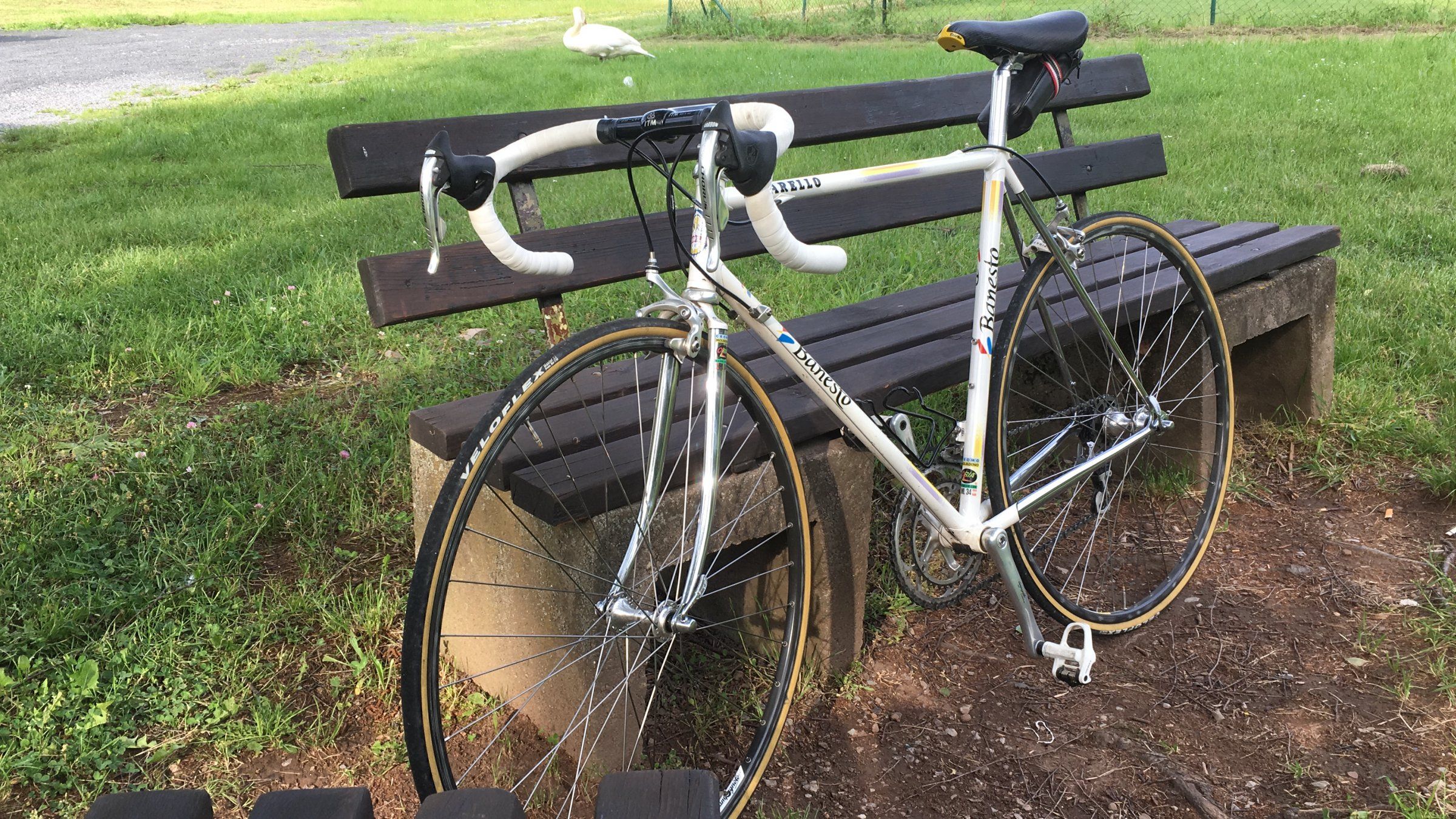

Hab heute mal ne schöne Feierabendrunde gedreht :)

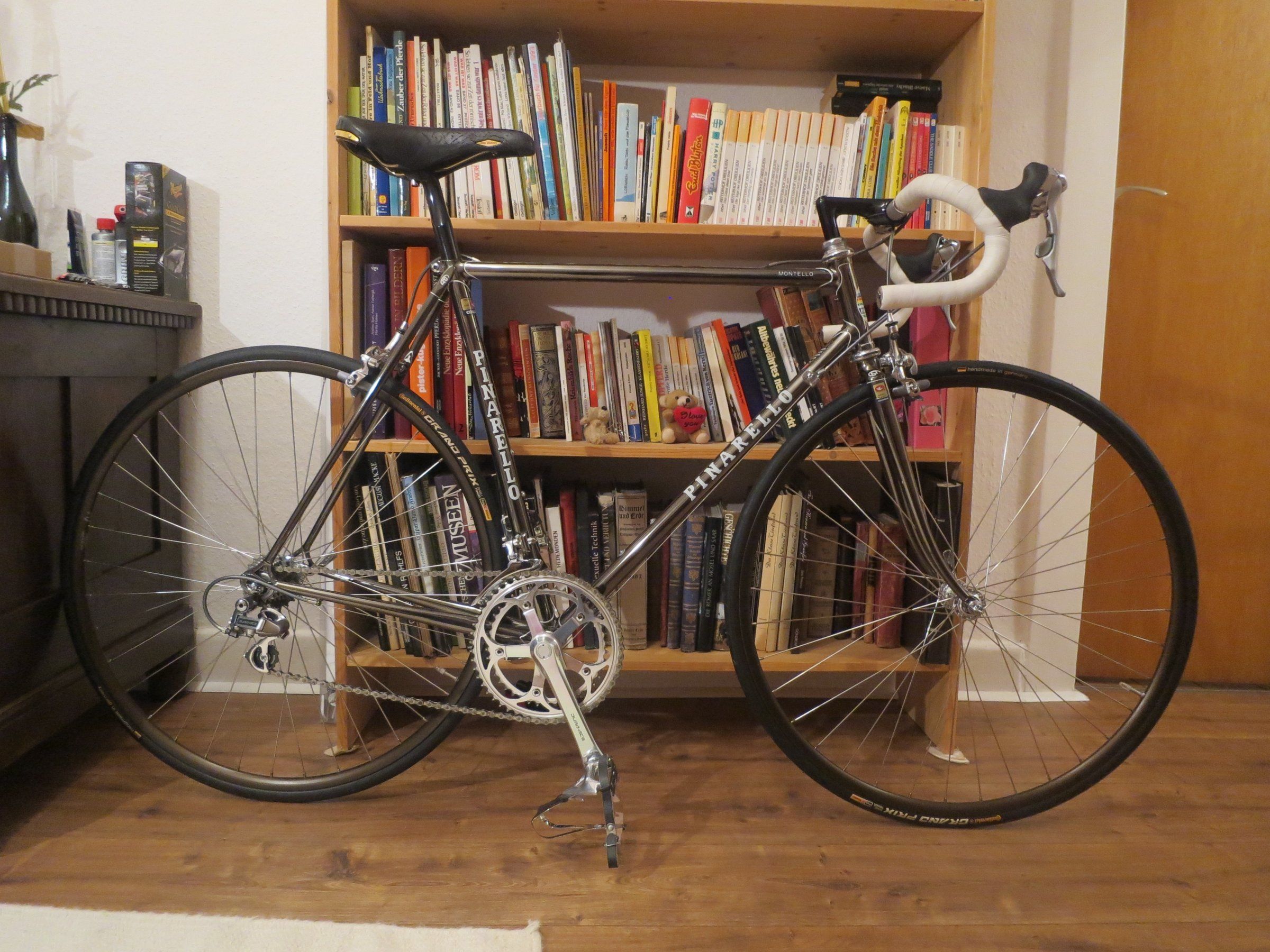

Ich habe auch ein Montello, dass den Tubi rinforzati garantiti Aufkleber hat. Ich habe allerdings noch nicht ins Sattelroh geschaut. Wäre interessant, um welche Rohre es sich bei Deinem handelt. Ich schaue nächste Woche mal nach und sage Bescheid.

meinst Du mit 1991 meinen roten Montello oder den titangrauen von Aleon ? Wenn Du meinen roten Rahmen meinst , woran erkennt man das Bj 1991 ? Noch 'ne Info , hinten hat er 130 mm Einbaumaß.
Mein cromovelato Montello ist von 1991. Deins halte ich für älter, allein schon wegen der polierten Strebenspiegeln.

Der Rahmen ist komplett unterverchromt , er hat keine SLX Rippen im Sattelrohr . Kann man anhand der Details erkennen , aus welchem Baujahr dieser Rahmen ist .
Dein Rahmen könnte von 85 sein. Bist Du sicher, dass es kein SLX ist? Vl haben sie nur für das Sattlerohr SL verwendet - mit Absicht oder nur aus Versehen - man weiß ja nie.

mein roter Montello hat definitiv keine SLX Rohre für Sattel- und Unterrohr . Innen sind beide Rohre glatt wie bei SL .
Hier kam doch vor einiger Zeit mal die Aussage/Vermutung , dass Pinarello bei voll verchromten Montellos keine SLX Rohre verwendet habe .
Eventuell ist das der Grund bei meinem roten Montello , der Rahmen ist komplett außen und auch innen unterverchromt . Und dein Rahmen ist ein Chromovelato , also auch voll unterverchromt .

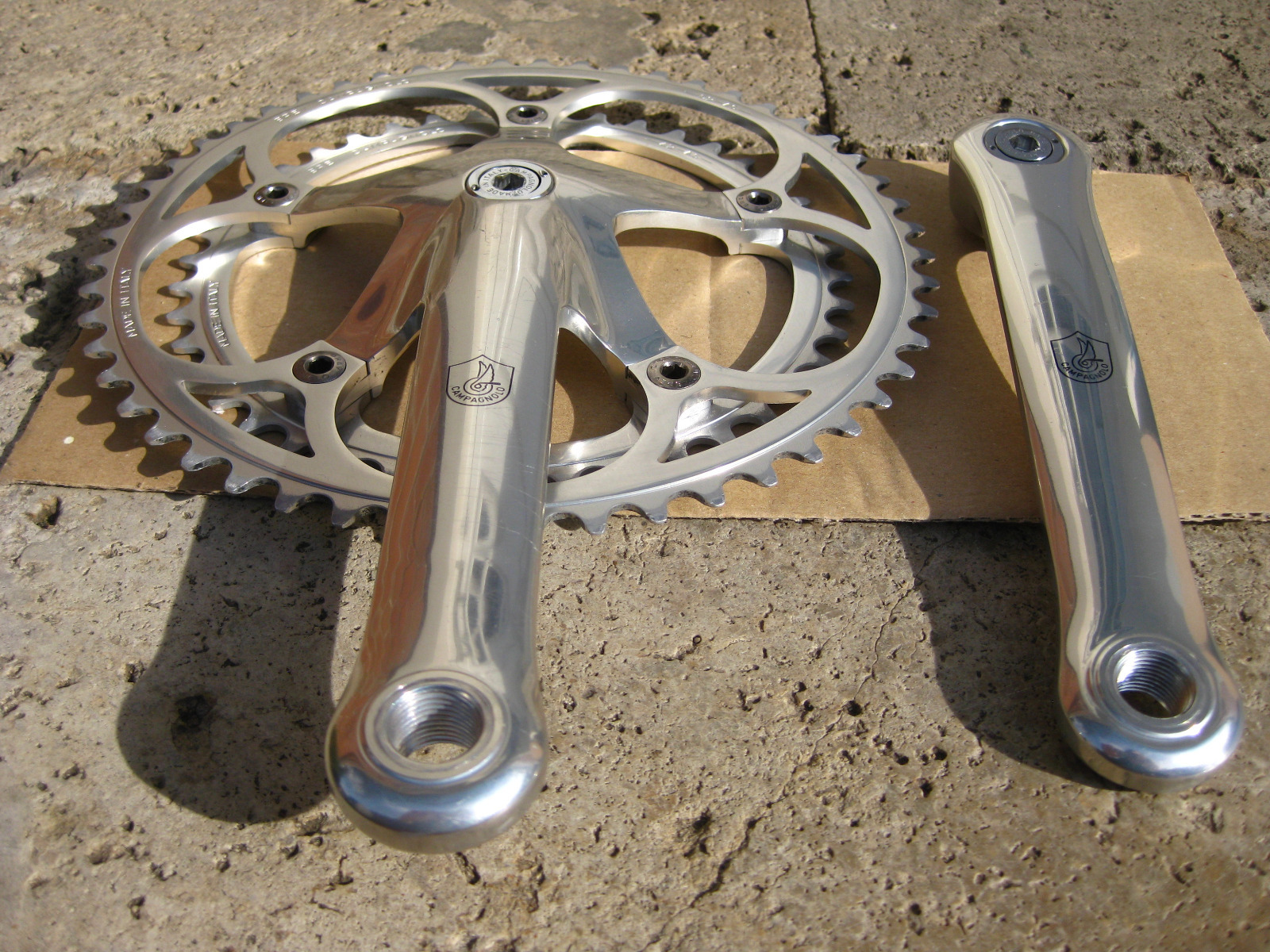

ich will mein Pinarello Montello
mit dieser Campa Croce d' Aune Kurbel ausstatten.
c: ebay
Dazu will ich ein ita./70mm Campa Innenlager mit der passenden Achs-/Wellenlänge montieren .
Meine Fragen:
-Welche Achslänge passt zu dieser Campa Kurbel ?
- kann ich alternativ auch ein Shimano ita/70mm Innenlager verwenden oder passt der Shimano 4-Kant nicht zur Campa Kurbel ?

Wellenlängen findest du auf velobase bzw im internet. nein shimano benutzt einen anderen 4kant standard Jis. campa hat iso, das passt nicht zusammen. Anbei vllt auch mal den Bastelfragen faden benutzen bzw durchsuchen ;)

111mm BEI BEDARF KANNST DU EIN LAGER VON MIR BEKOMMEN.
