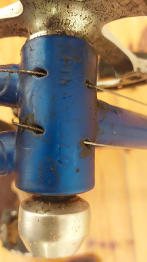

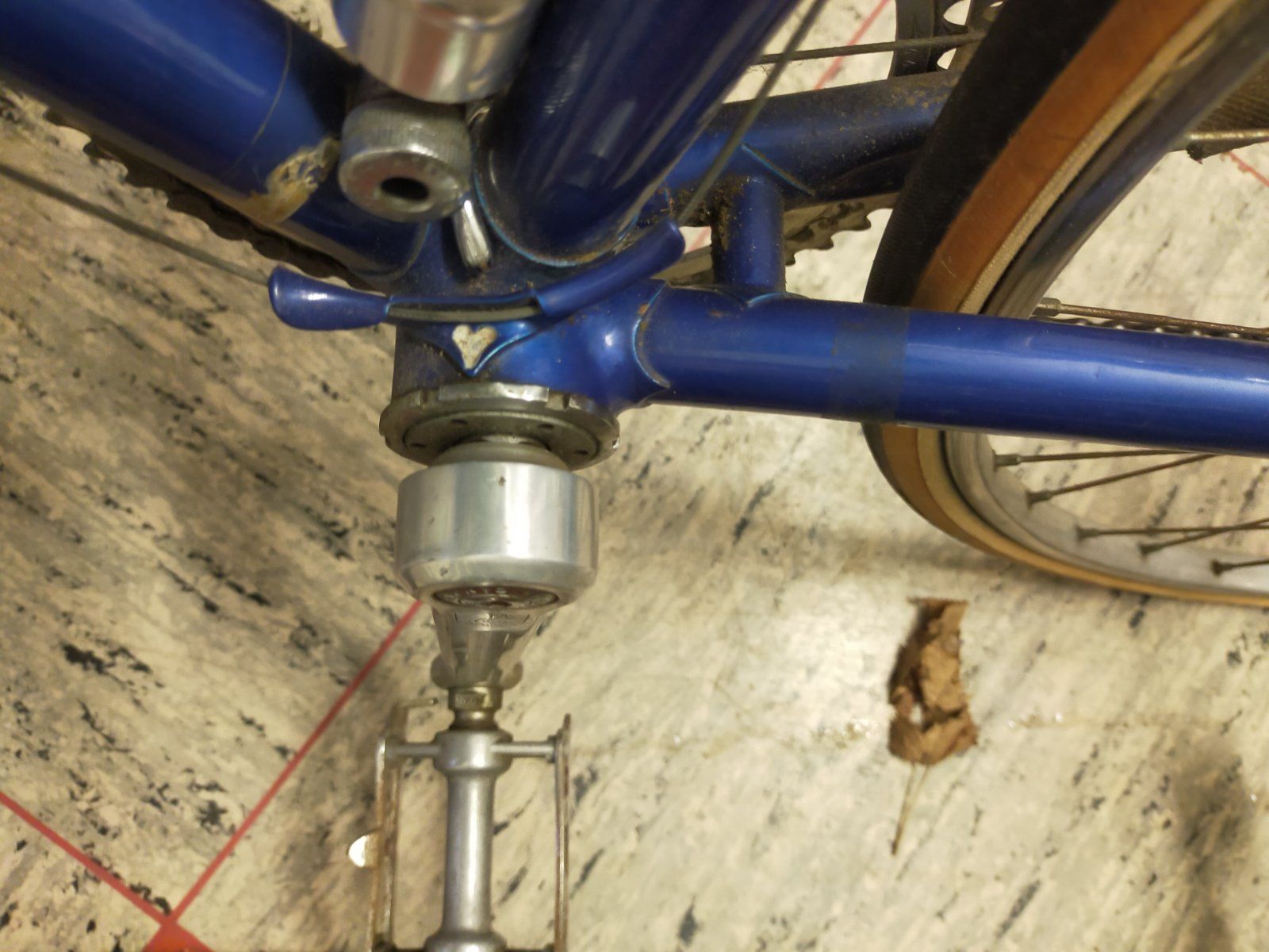

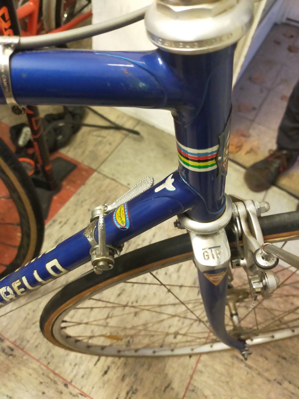

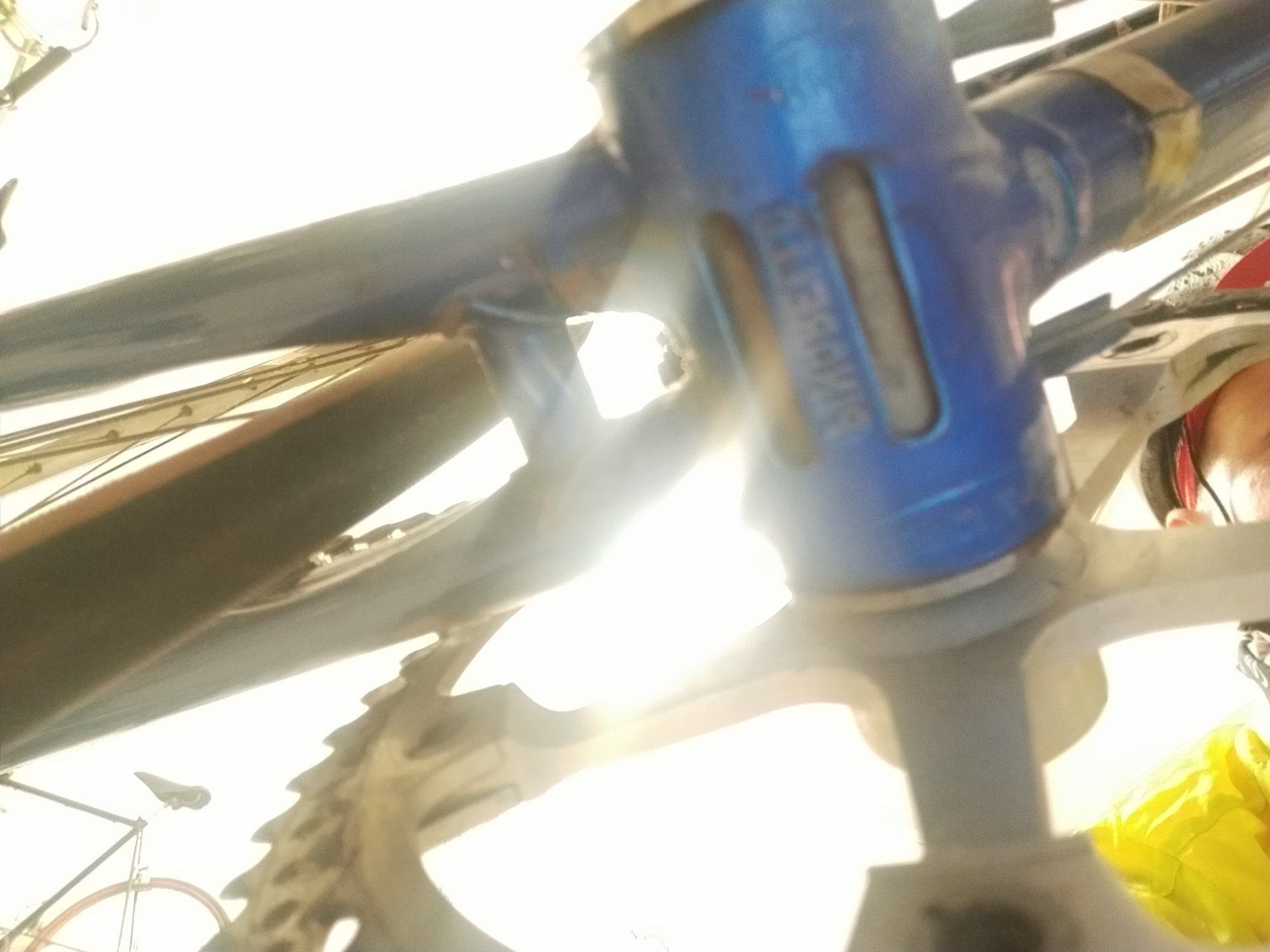

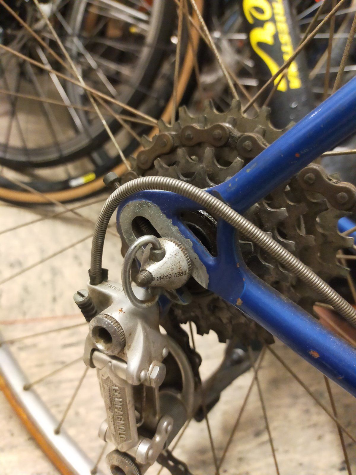

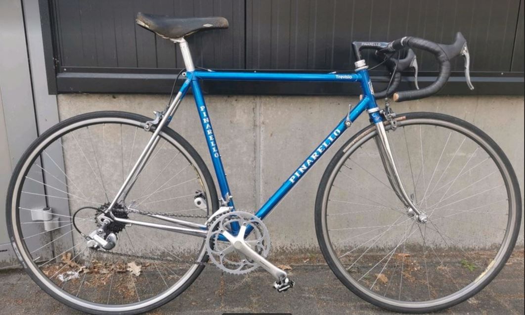

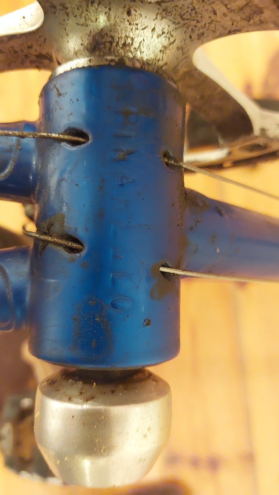

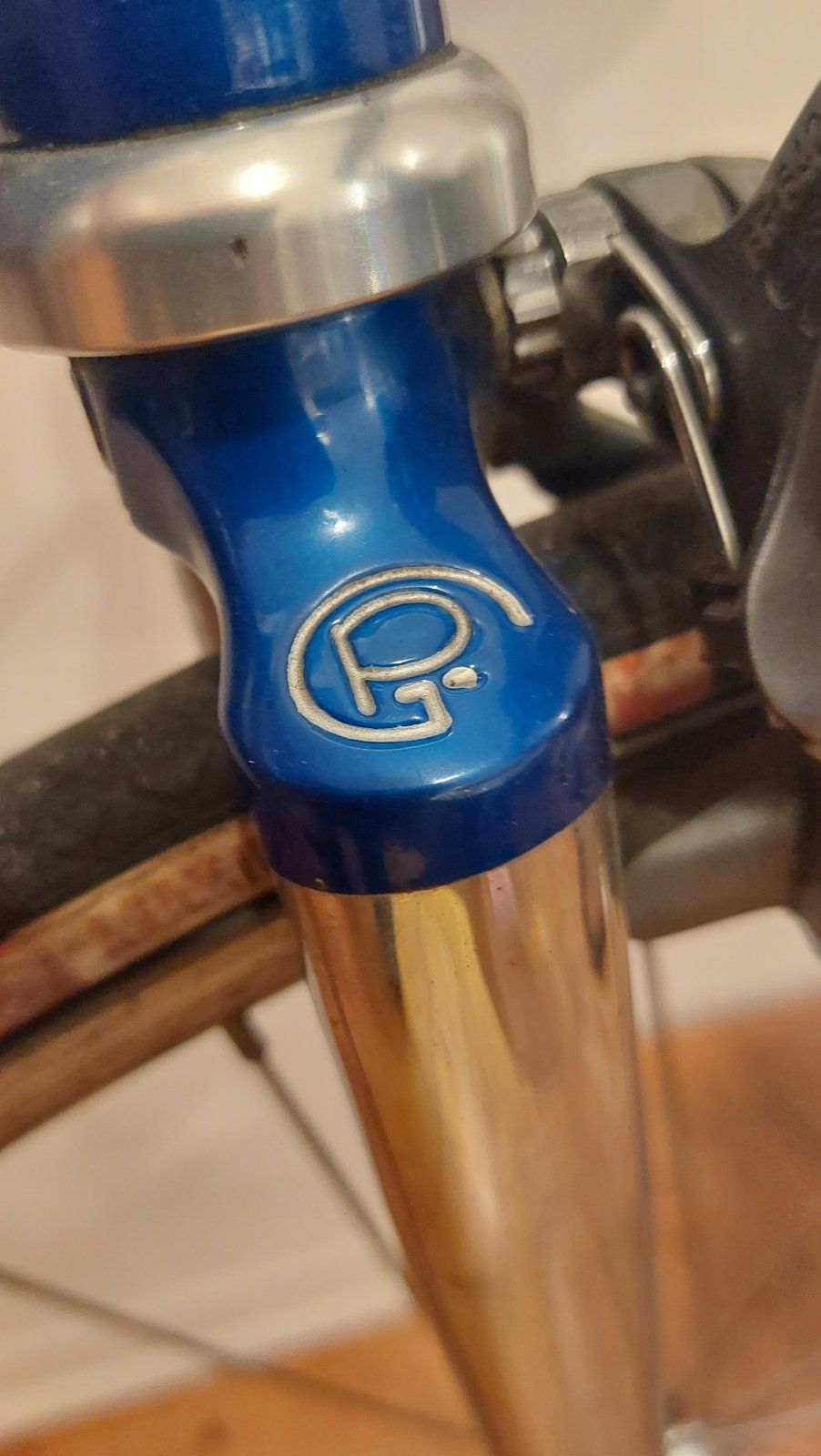

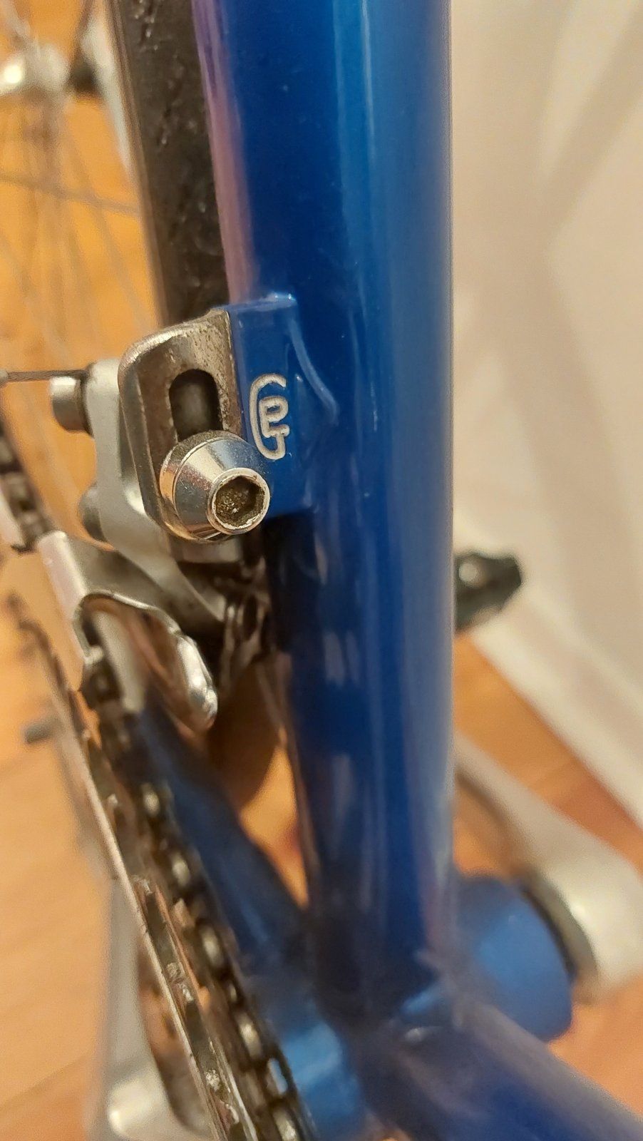

Moin liebe Pinarello-Freunde!
Ich benötige eure Sachkenntnis bezüglich eines Pinarello, dass ich vor einem Monat erstanden habe.
Ich hätte gerne gewusst, um was für ein Modell es sich handelt, da es wahrscheinlich irgendwann neu lackiert worden ist.
Die Pinarello-Schriftzüge sind keine Decals, sondern recht aufwendig (wie ich finde) im Rahmen der Neulackierung (mit Schablonen?) bündig "einlackiert".
Das kann aus meiner Sicht nicht ab Werk geschehen sein, da auf dem Oberrohr die Modellbezeichnung "Trevisio" einlackiert ist und es als Modellvariante nur das "Treviso" ohne zweites "i" gab. Aufgrund der Zugführung im Oberrohr und den sichtbaren Verchromungen sieht es wie ein "Montello" aus.
Der Verkäufer, der das Rad in Zahlung genommen hatte, konnte mir dazu keine Auskunft geben.
Die Seriennummer lautet: 1V411
Hat jemand von euch eine Idee?
Axel

Als Gruppe ist übrigens die Shimano 600 Tricolore verbaut gewesen...
Schwieriger Fall. Die Gabelbrücke lässt auf ein Montello/Gavia (SL bzw. SLX Rohrsatz) schließen, aber das Tretlagergehäuse und die fehlenden Applikationen der Muffen eher auf ein einfacheres Asolo.

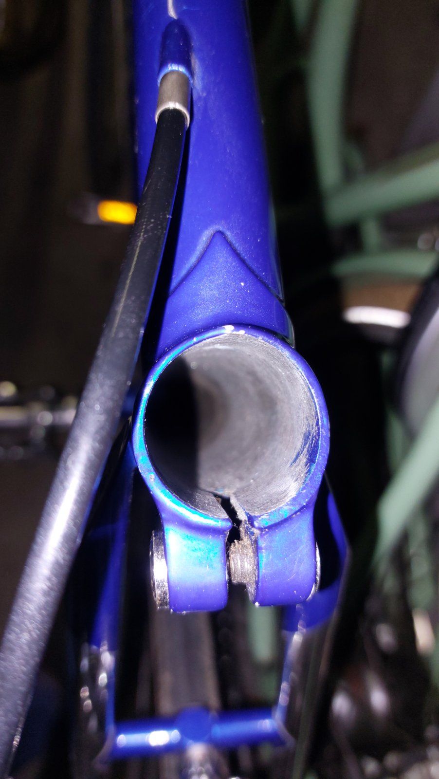

Ich würde mal den Sattel abnehmen und mal nach innen reinleuchten ob das Sattelrohr nach unten hin Spiralen hat. Dann ist es schon mal ein SLX-Rohrsatz.
Danke schon mal für den Hinweis, ich werde das Sattelrohr mal in Augenschein nehmen...

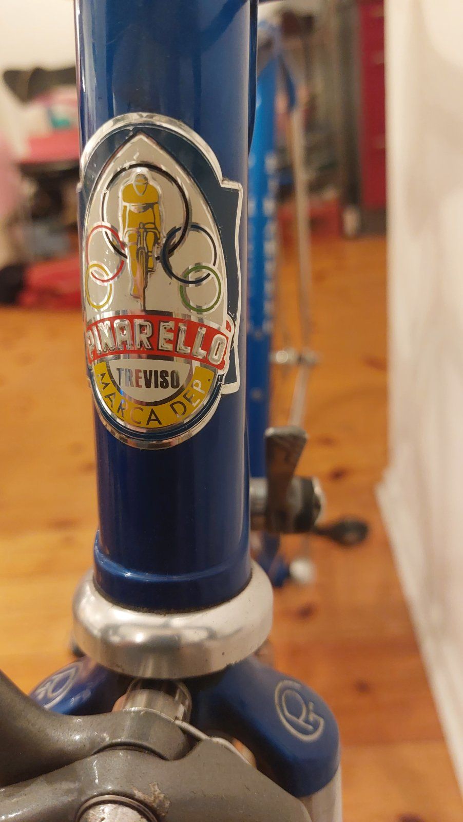

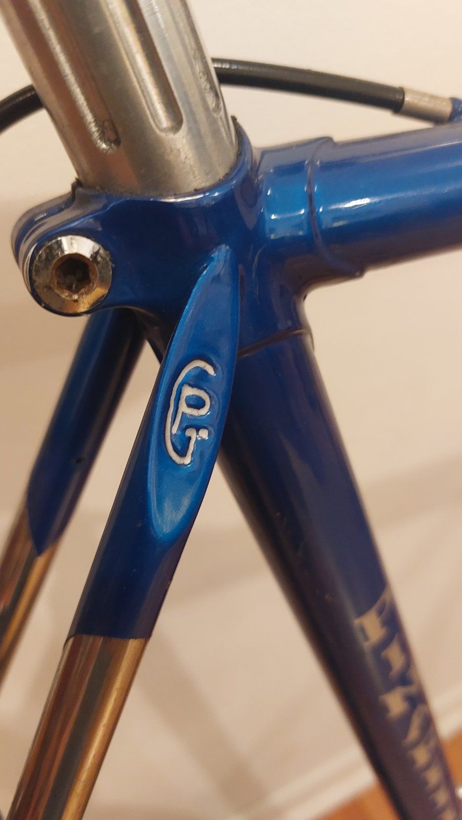

Hallo Sven, ich habe im Sattelrohr keine spiralförmige Struktur entdecken können. Ich denke , es sieht nach einem Asolo von BJ 87´ - 89´ aus, oder? In einem anderen Thread habe ich gelesen, dass die Rahmennummern mit 1X### aus dieser Zeit sind.

Hi Eddy M,
hast Du bis nach ganz unten geleuchtet/geguckt? Weil die Spiralen sind nur im unteren Bereich (ca. 10cm).
Aber denke auch, dass es ein Asolo ist. Aber dann eher ab 1990, da die Zugführung für die hintere Bremse vorher außen verlegt war.

Moin! Ja, das könnte sein, das 91er Asolo auf dem Bild. Was aber mich wundert, ist die Rahmennummer und der verchromte Hinterbau bei mir, also Ketten- und Sitzstreben wie beim Montello. Aber vielleicht ist der Rahmen ja vorher produziert und erst später in den 90ern konfektioniert worden?
Wegen der Spiralen werde ich nochmal nachschauen, vielleicht sehe ich unten im Rohr etwas...
Mein ASOLO SPECIAL (weiß nicht, wofür das SPECIAL steht) hat alle Merkmale Deines Rades, das - wie ich finde - SUPER! lackiert ist. Meines mWn 94 gekauft, bin Zweitbesitzer. Rohrsatz allerdinx CROMOR :
