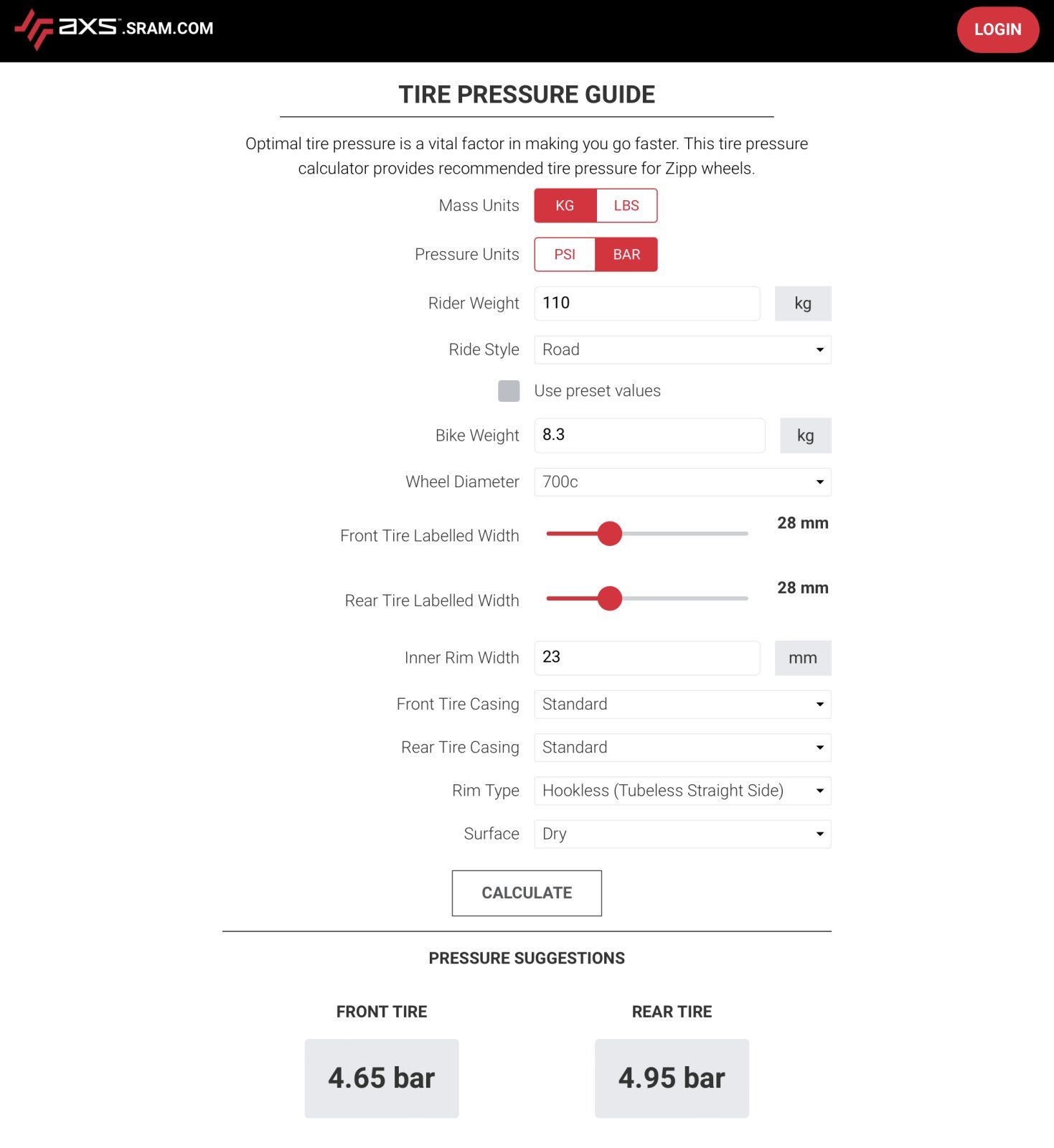

Trotzdem sollte man erwähnen, dass das System durch Hookless natürlich begrenzt ist. 5 Bar Maximaldruck, also ist irgendwo bei 80kg(oder 85kg?) Fahrergewicht Schluss. Dann muss die nächst größere Reifenbreite aufgezogen werden, also 30er oder 32er. Das Gesamtsystem passt dann schon nicht mehr so ganz.
Ist nicht ganz richtig, durch die breite Maulweite hat man ganz gut Puffer.
Bei 23mm Maulweite kann man mit 28mm Bereifung problemlos bis 105kg (oder sogar noch mehr) fahren. Da sind wir dann grob bei 100kg Körpergewicht und 5kg Zusatz. Da wird man irgendwo bei 4,7-4,8 Bar rauskommen. Also alles kein Problem.

Laut Tire Pressure Guide hast Du natürlich recht und selbst dann bräuchte man erst hinten einen breiteren Reifen. Ich hatte da wohl irgendeine andere Tabelle im Kopf 👍
