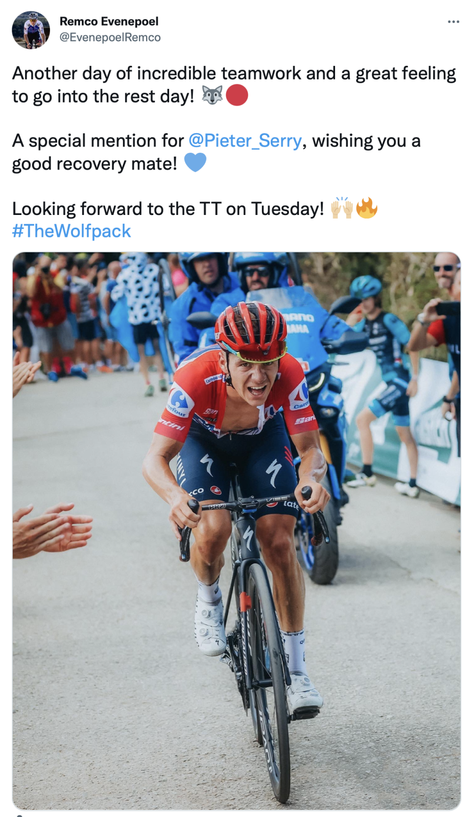

Deiner Aussage ist schlicht erfunden. Das Roval Rapide soll mit zu den schnellsten Allround Laufrädern zählen. War nicht gestern Zeitfahren und er und alle anderen hatten Aero Helme auf und Aero Laufrädern (die u.a. wegen dem Segeleffekt so gerne genommen werden).
Es hat nie jemand behauptet dass das Rapide ein Aero Laufrad für TT wäre, das stimmt einfach nicht.
Hier ein Bild von Remcos Twitter Profil, er und ein Roval Laufrad auf der Vuelta. Sieht zwar wegen dem Fleck nach tubeless aus, aber es könnte auch was ganz anderes als das Rapide sein (keine überstehenden Felgen). Doch müsste schon sein, man sieht die paar Millimeter halt extrem schlecht. Ich habe aber vollstes Vertrauen, dass der Mann und seinTeam schon die richtige Entscheidung treffen.
https://twitter.com/EvenepoelRemco/status/1563932118484279296?s=20&t=EuWEyiHunCUVDpxauXev3w
Das Arbeitsgerät des Vuelta-Dominators:
https://www.rennrad-news.de/news/s-works-tarmac-sl7-evenepoel-2022/

Wenn etwas absolut gesehen als "schneller" beworben wird und die aerodynamischen Nachteile als vernachlässigenswert und die RoWi Verbesserungen als bahnbrechend, dann muss man sie quasi einsetzen wenn es darum geht möglichst schnell zu fahren. AKA Zeitfahren.
Nun wird hier ein Rad vom Straßenrennen gepostet... Straßenmaterial ist ultimativ kompromissbehaftet. Es muss ein bisschen aero sein. möglichst leicht, soll gut fahren, nicht zu sensibel sein und so weiter und sofort. Ganz viel oben drauf als ultimativ schnell sein.
Ultimativ schnell ohne Kompromisse gibts beim Zeitfahren. Und da hat er es nicht benutzt.
den Herstellern gehts immer um den Profit … wenns hart auf hart kommt, nutzen die Top Fahrer bei den wichtigen Etappen dann doch meist ungelabelte Komponenten von anderen Herstellern
Wenn man sich anschaut, wie flächendeckend das Vorderrad eingesetzt wird im pro Feld, wird das vermutlich kein Zufall sein. Hattest du mal eins zum testen?
