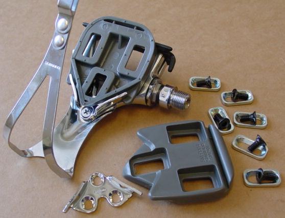

Man kann hoffentlich erkennen, dass die Schuhe deutlich breiter sind. Ich hatte früher mit 600er Pedalen immer eingeschlafene Füße, trotz harter Sohle. :(
SH PD-64 brauchen doch Schuhe für verschraubte Pedalplatten (Look), wenn ich mich richtig erinnere?
Ja, ist deutlich zu sehen. Ob das (oder was sonst) Grund für Deine eingeschlafenen Füße war, weiß ich auch nicht; jeder macht halt so seine Erfahrungen.
Die Verschraubung der PD-64 ist schon analog der der Look-Platten (oder umgekehrt, was von beiden gab es eigentlich als erstes?)
(Grafik von: http://www.businesscycles.com/tped-shim.htm)
LG Helmut
Re: Zu groß für "Klassiker"
Look war zuerst!
(Bernhard Hinault ab 1985?)
Shimano hat dann in aller Eile und Hektik 'was gebaut, was an die selben Schrauben dran passte. (PD-6400 ab 1987)
