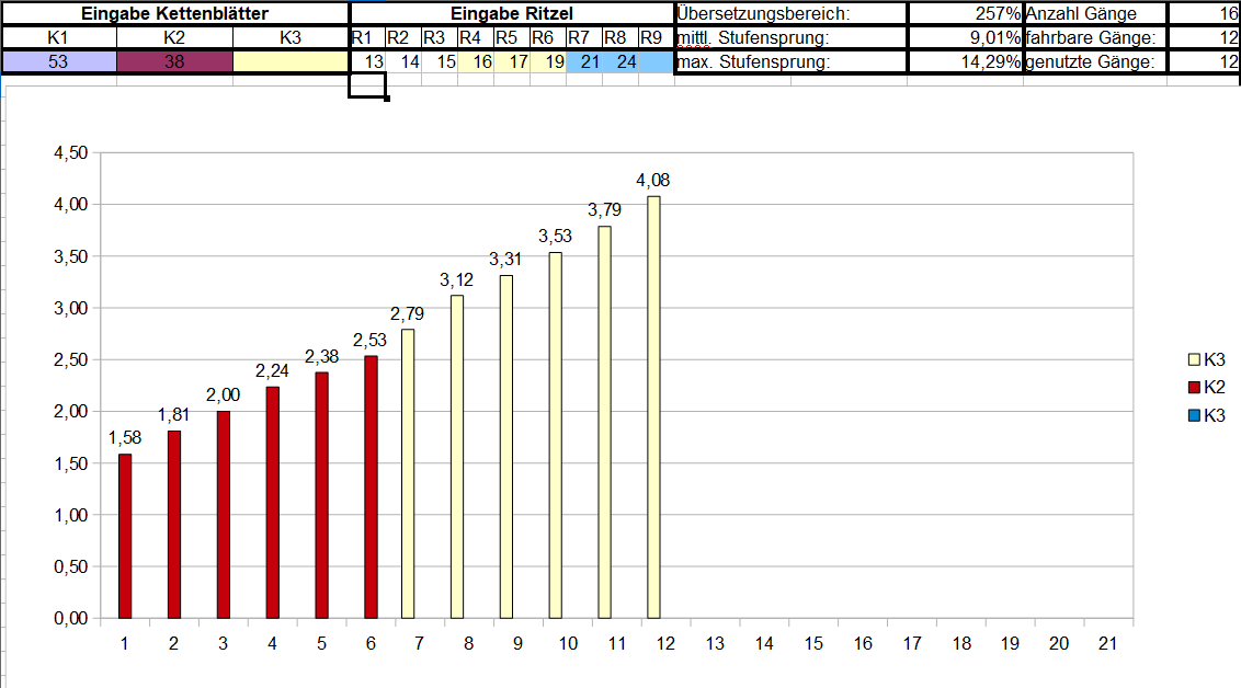

53/38 => 13-24 8-fach

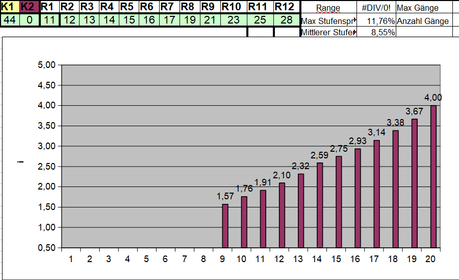

44 => 11-28 12-fach
Damit beantwortest Du es Dir ja eigentlich schon selbst. Du bist noch nicht lange dabei, es fehlt Dir also (vermutlich) noch an der Ausdauer. Und wenn da einer mit 60-65kg daherkommt, leidlich trainiert, dann reicht dem 34x25 locker, wenn es nicht gerade kilometerlang 15% hat.
Sorry, aber da stimmt etwas nicht. Mit der Übersetzung bist Du selbst bei nur 75 Trittfrequenz bei ca. 45km/h - im Wiegetritt und somit aerodynamisch alles andere als gut, es dürfte also sehr viele Watt brauchen - oder hast Du 450W an der Schwelle? Davon abgesehen würde ich Intervalle an der Schwelle im Flachen nur sitzend fahren und darauf achten, meinen Bewegungsablauf zu optimieren. Abwechseln/entlasten kann man dann in der Zeit zwischen den Intervallen.
