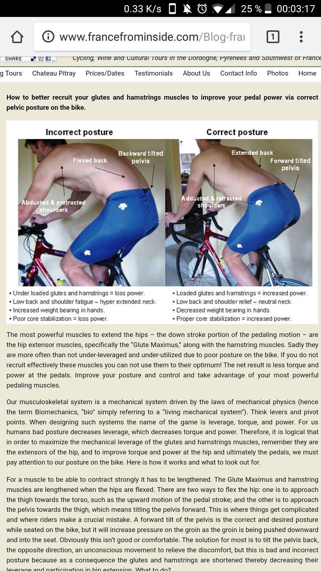

Edit: habe das eben entdeckt:
Also scheint es tatsächlich möglich, dass meine Unbeweglichkeit schuld ist
Die Bilder und Thesen in dem Artikel halte ich für völlig überzogen.
Kein Radprofi sitzt so.
Mein Fitter hat auch nicht versucht, mich so hinzusetzen.
Richtig ist, dass man sich um Flexibilität von „Hamstrings&Glutes“ kümmern muss.
