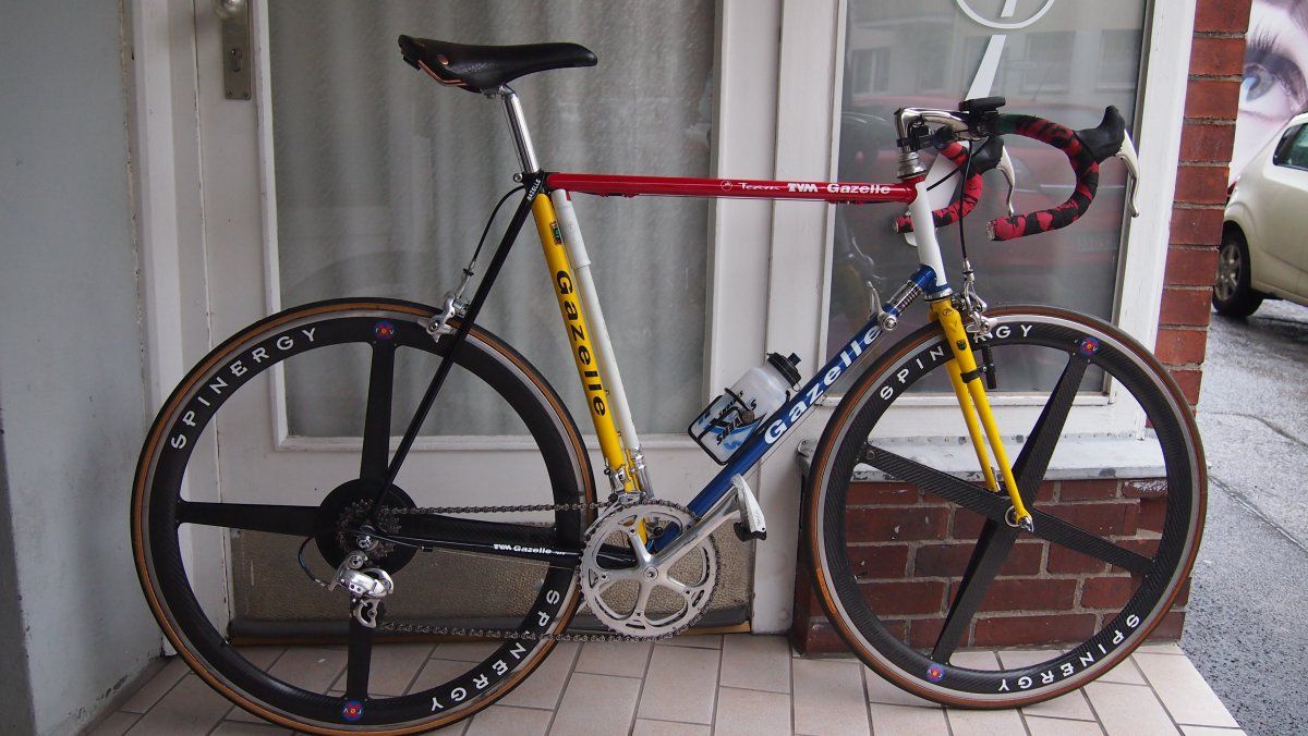

das abgebildete rad ist aus 753....da ist die Kabelführung so angelegt. ...aus 531 mA nicht...

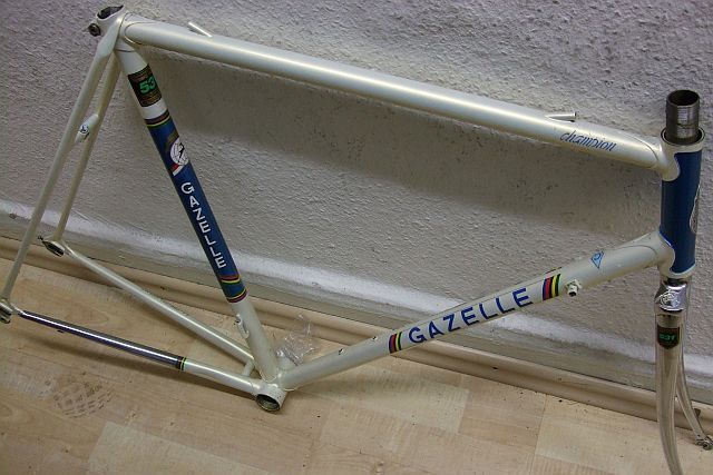

Meiner ist lediglich aus 531...und wurde ebenfalls mit innenliegendem Bremszug geliefert. ;)
