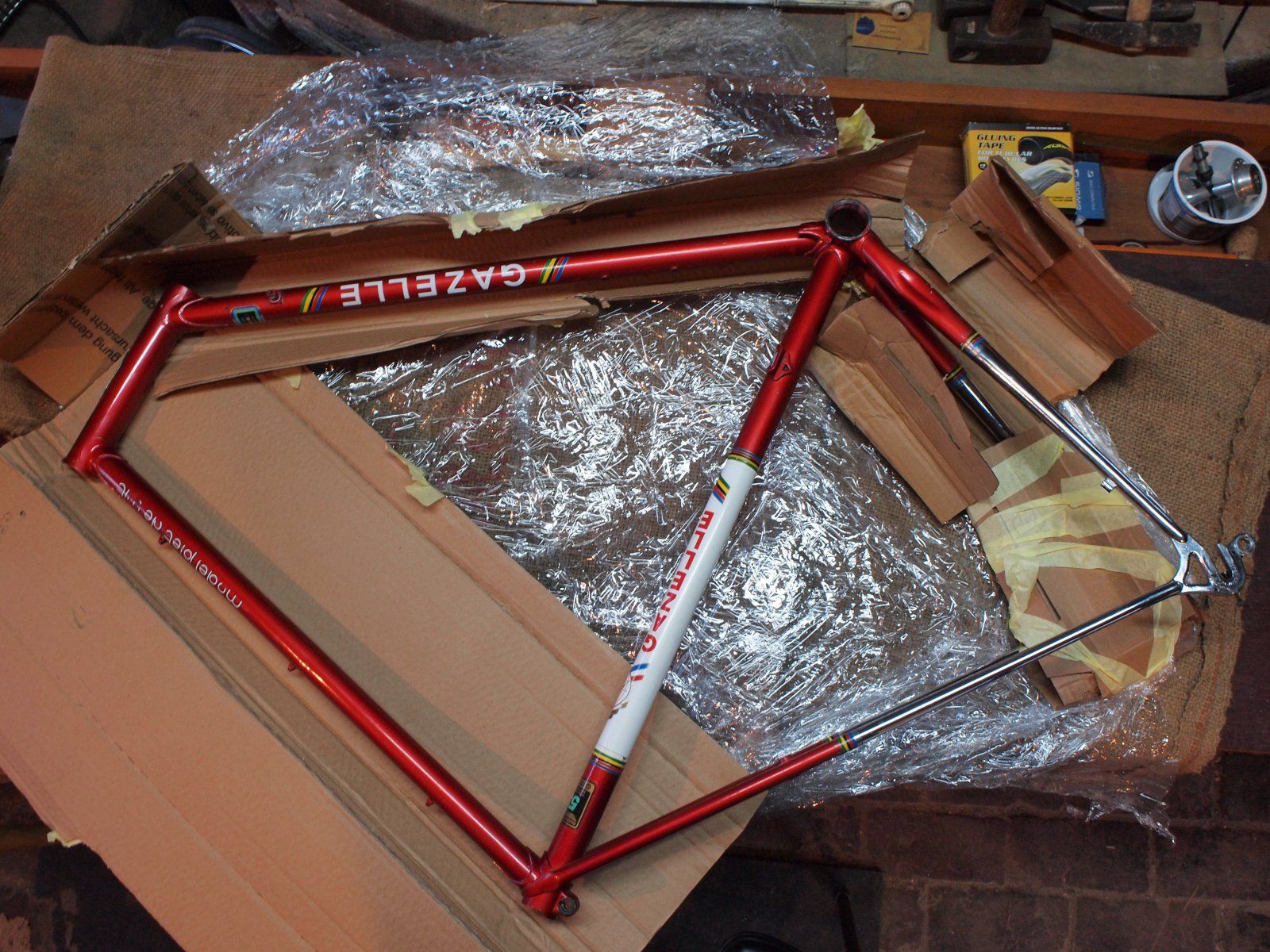

New (republican) sheriff in town oder "unboxing":
(Republikanisch, weil es da de Wits mal gab, die von den Oraniernprinzen nicht viel hielten. Der Rahmen ist aber aus vor der Zeit vor der "königlichen" Gazelle.) Das de Wit ist hier ja nicht unbekannt, neu ist nur der Wechsel von Mitteldeutschland in den äußersten Westen, in das Land zwischen Rhein und Maas (mehr Maas als Rhein bitte). Aufbaufaden genehm? Mein letzter fand ja nicht großen Zulauf. Bappelgemäß müsste Dura Ace dran. Mir schwebt - Campa Rekord ist zu deuer - eher Suntour vor, abba nicht Superbe Pro, sondern exotischer (Danke @morda, für den Tipp)
Genau. War kein Problem, dass dem Finanzministerium zu vermitteln :D. Sogar im Kolleg(inn)enkreis, die mit sowas nichts am Hut haben und mich ob der Radfazination eher mit bissigen Sprüchen eindecken, haben die Bilder der Maschine Zuspruch gefunden. Einzige Sorge ist: doch nicht etwa zu groß? Fingerbreit höher als das Bridegestone und auch länger. Ich habe den Rahmen mal neben das BR gehalten - da wird mal ein recht kurzer Vorbau fällig.
Andererseits: Jennifer hatte ja sogar ein 65er und wir sind praktisch gleich groß. Dass sollte also doch noch gehen.
