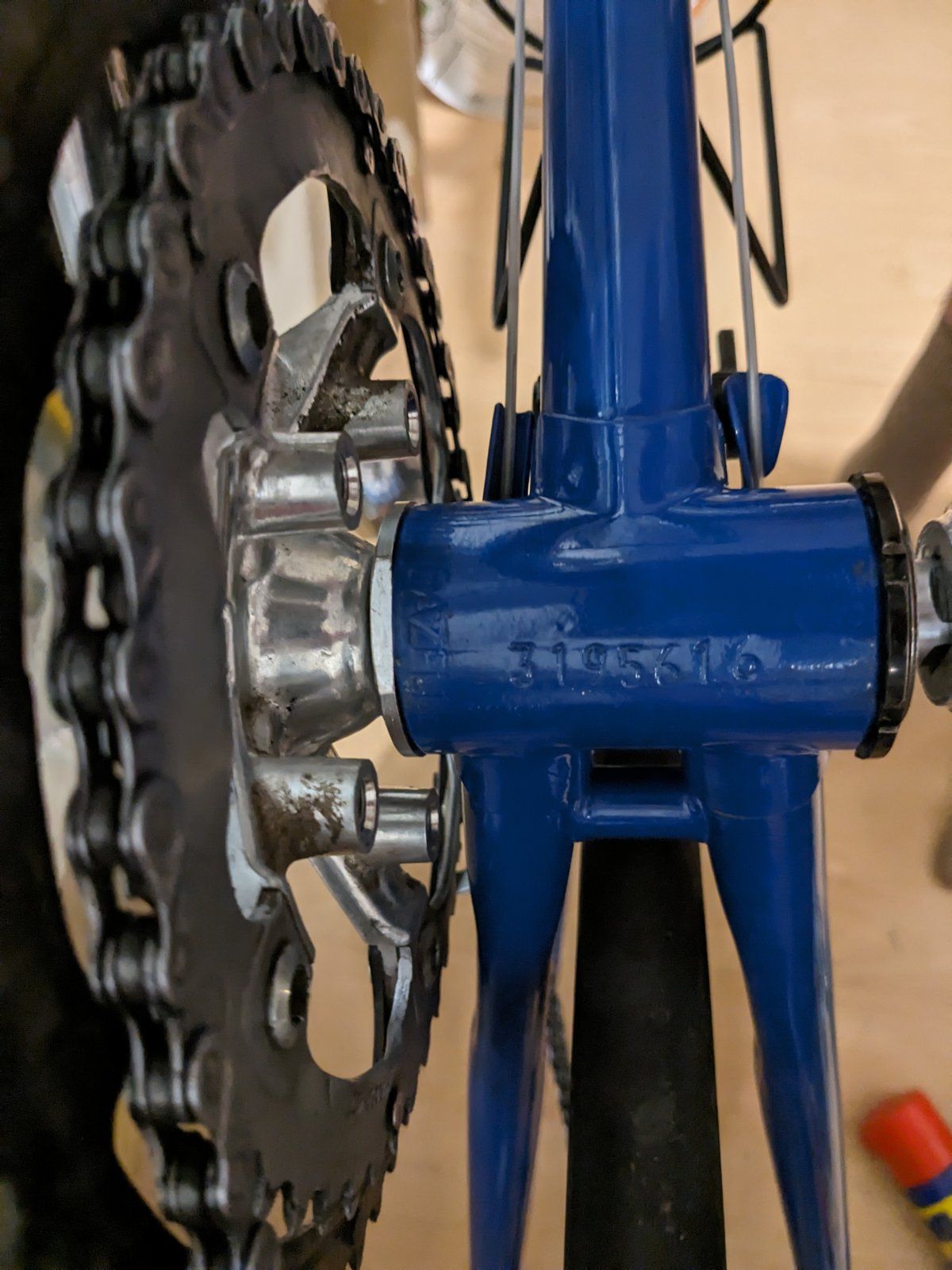

Gab es 77 schon Trim Trophy? Oder Formula?
Ich glaube, die sind später herausgekommen. Das Nummernschema bezieht sich aber nur auf die Champion Mondial-Modelle. Ein XX-Trophy oder Formula-Modell mit der oben angegebenen Nummer wird also nicht von 1977 sein. Dazu kenne ich auch keine Baujahrliste.
Trophy ab 84, Formula hat das 87 oder so abgelöst.

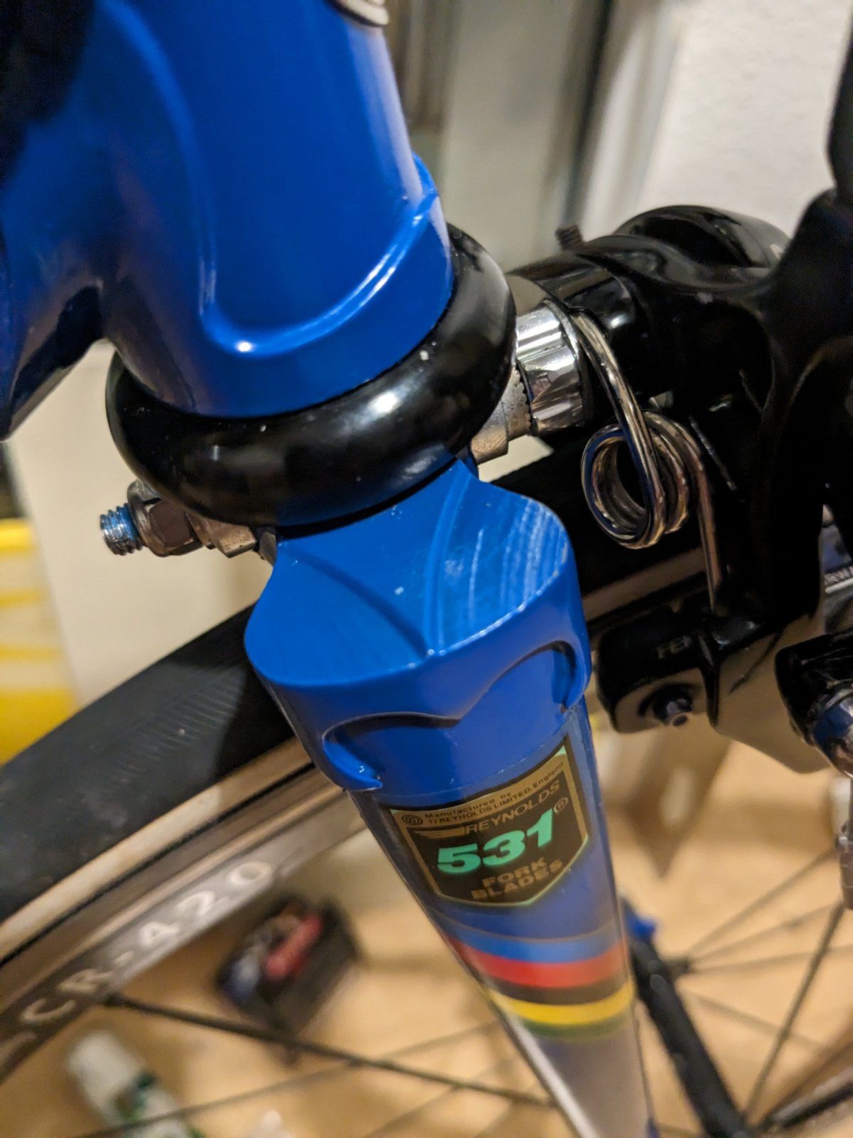

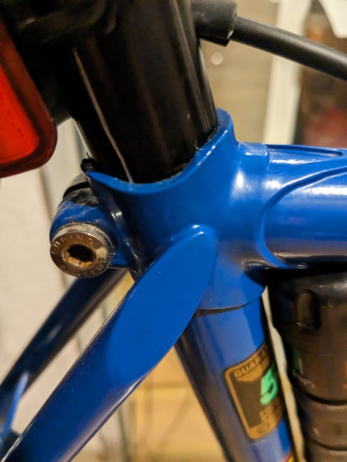

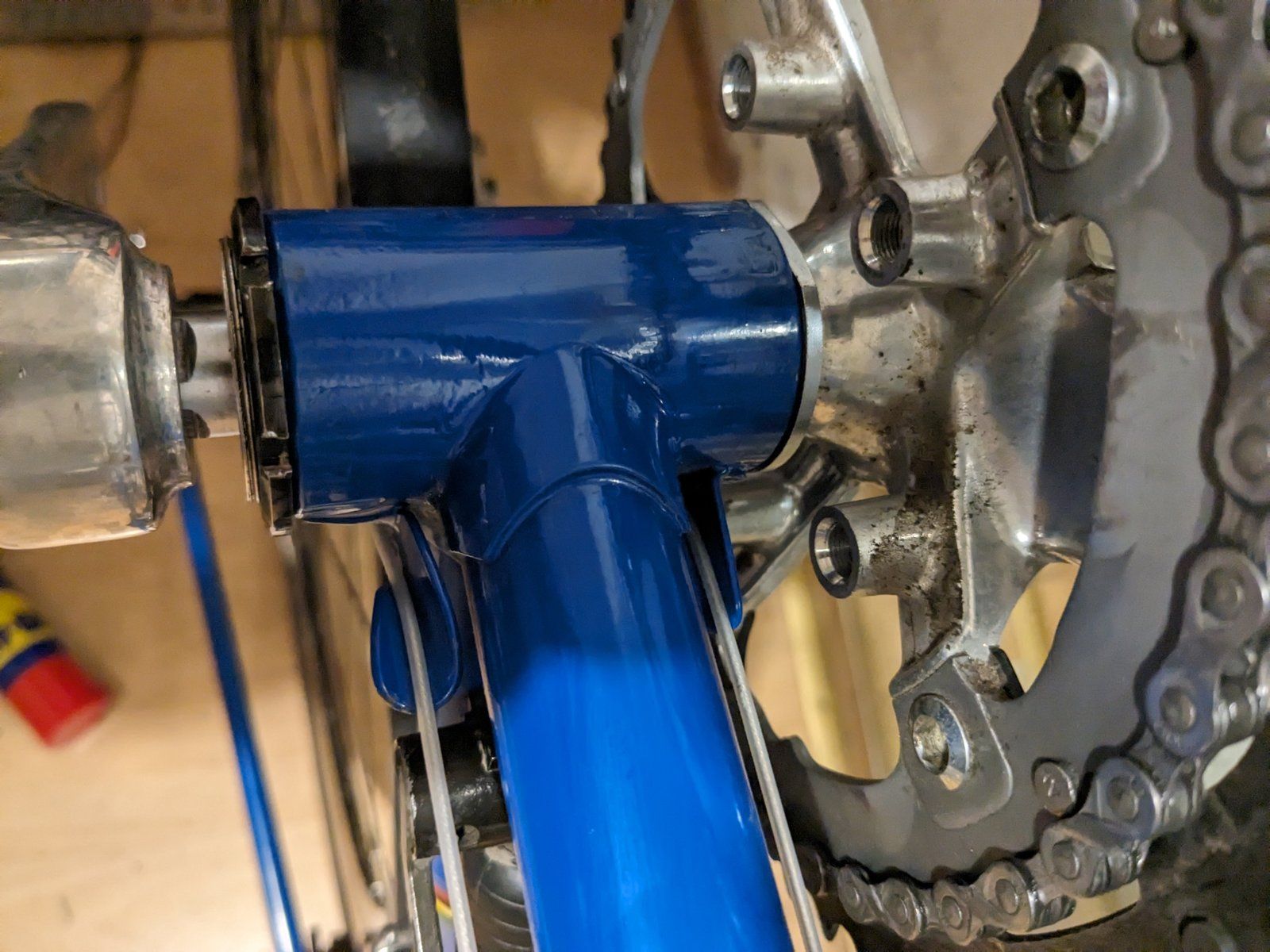

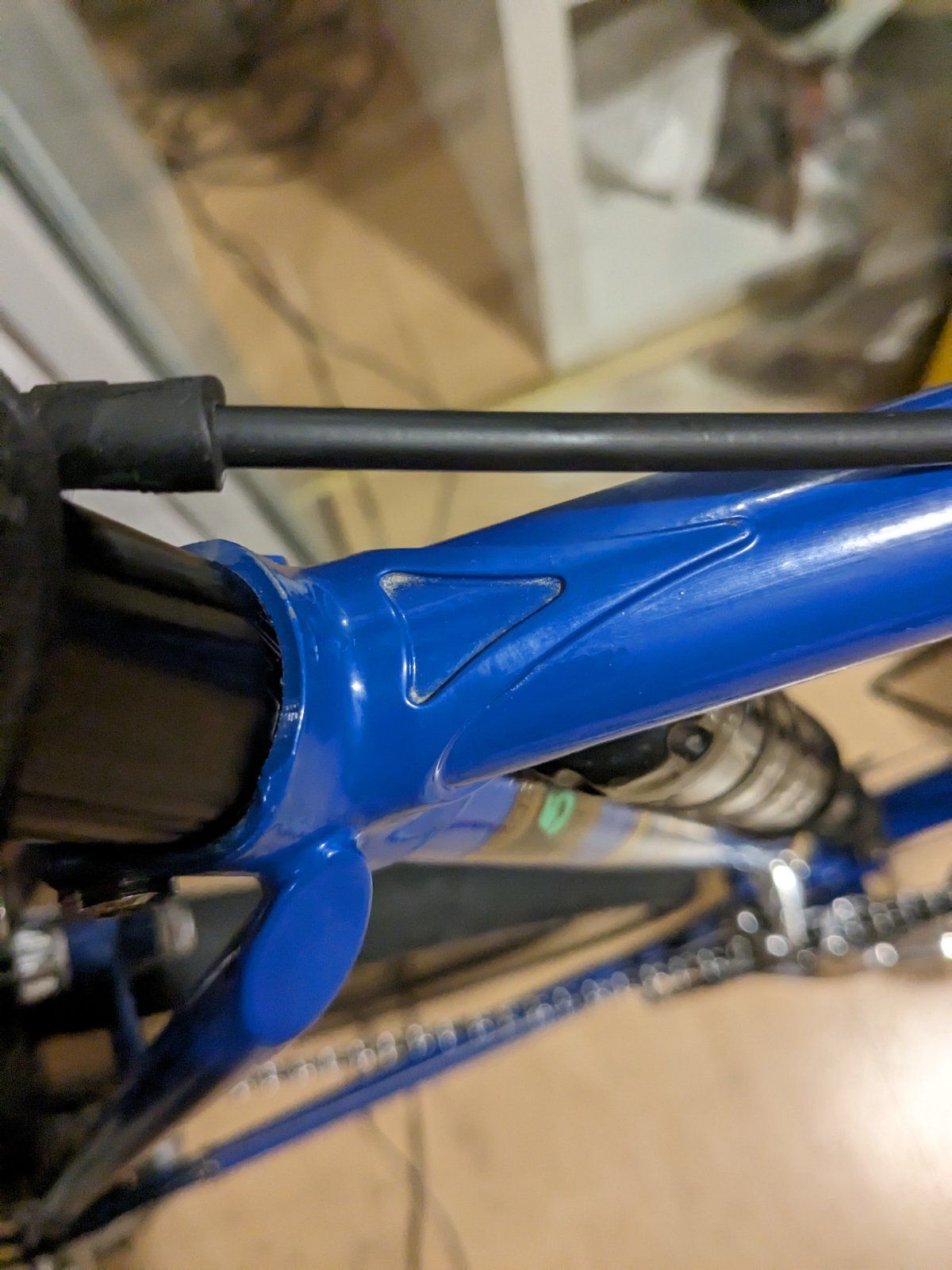

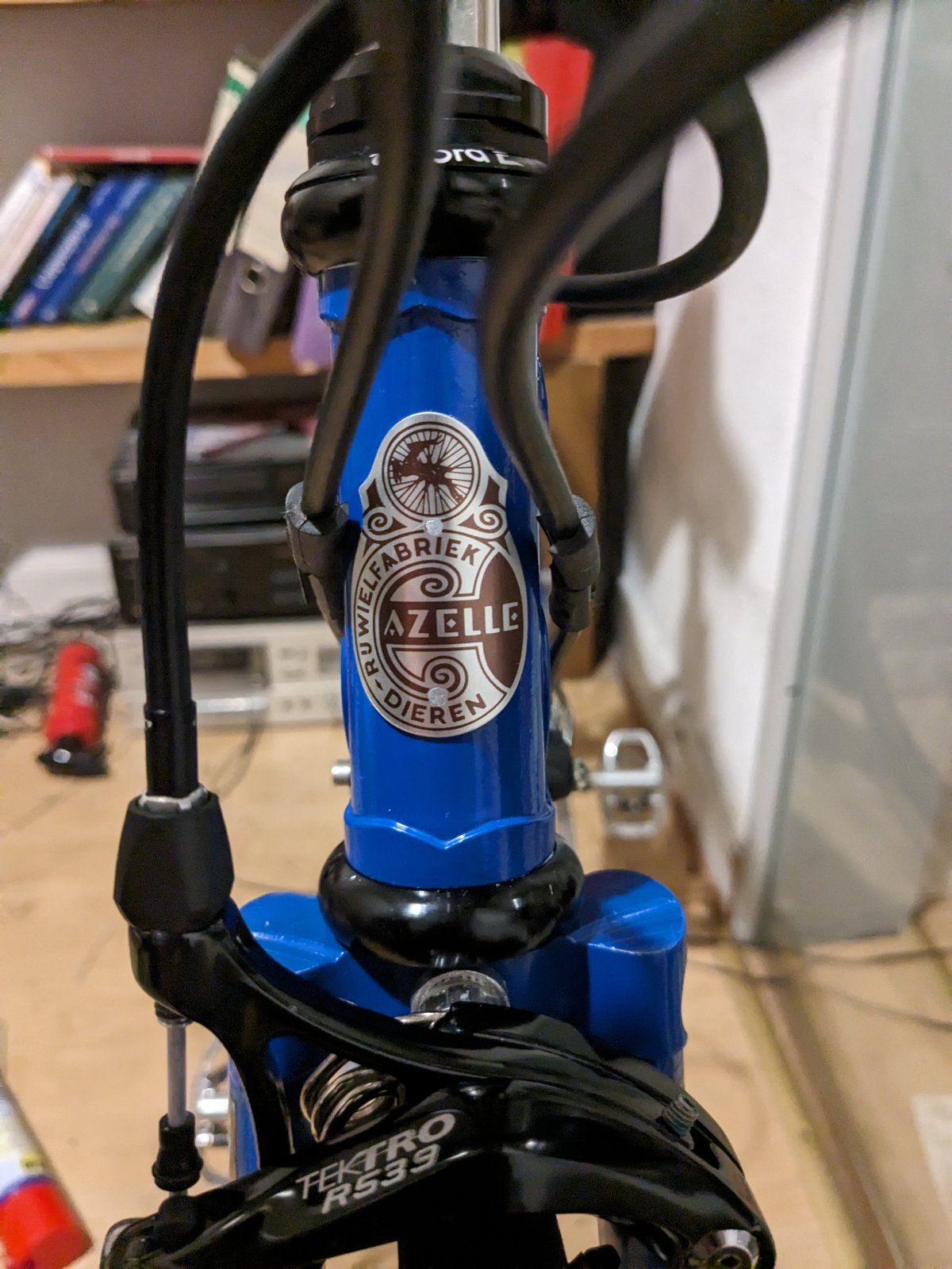

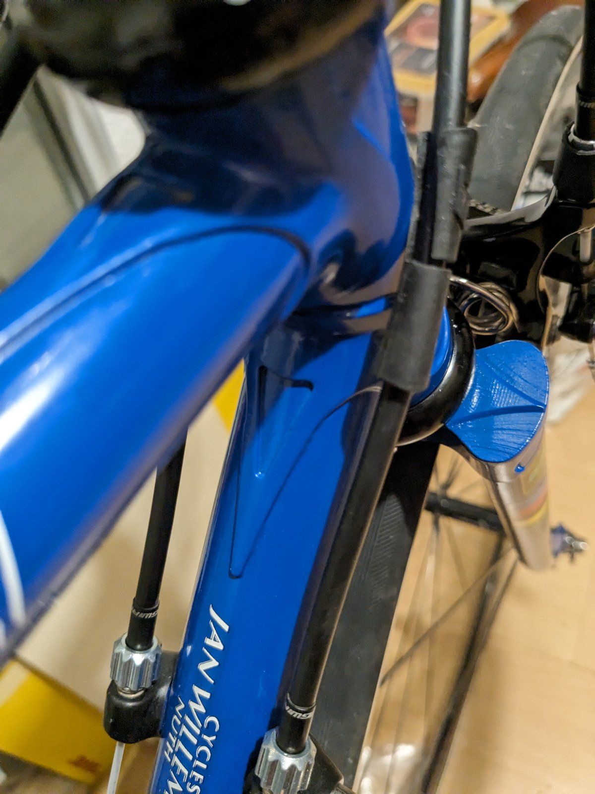

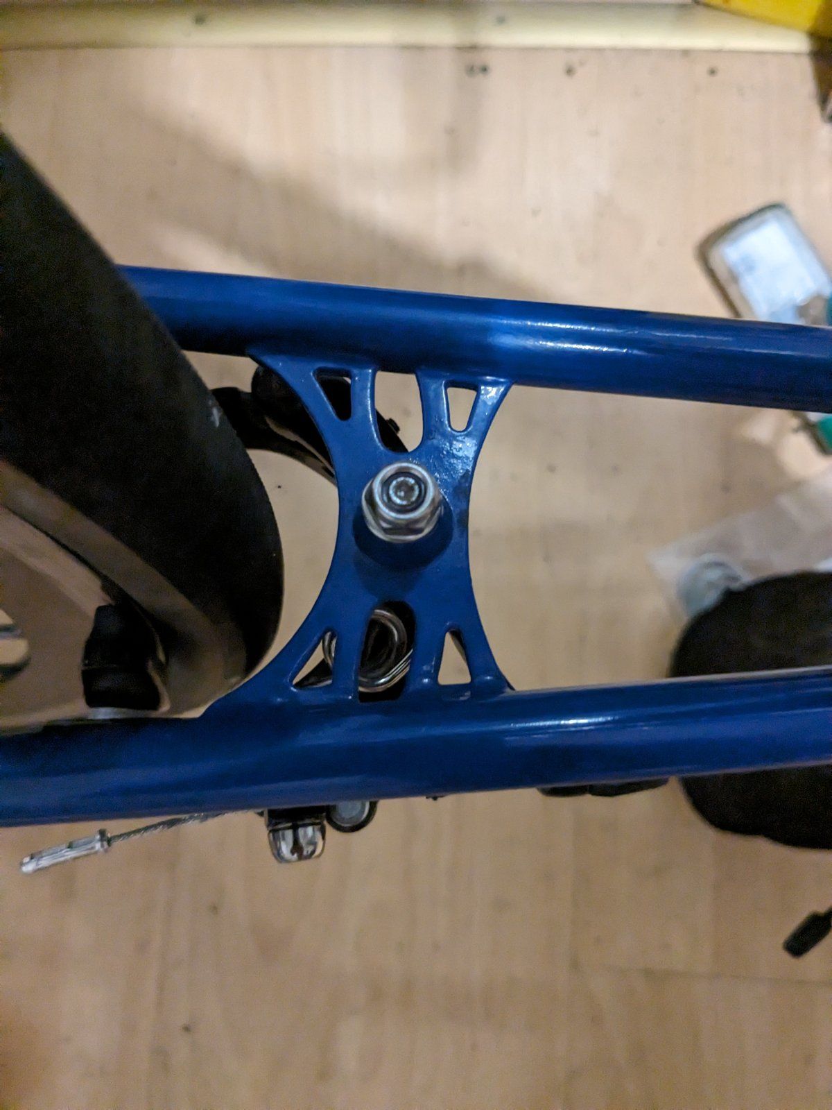

Wie gesagt, Zugführung auf der Lagermuffe spricht für 70er. Zugführung auf dem Oberrohr für Ende 70er. Gabelkrone auch für 70er.
Schmetterling spricht für CM, Sattelstrebenanlegung nicht. Der Lack passt nicht so richtig, da kann man wohl nicht auf den Ursprung schließen.

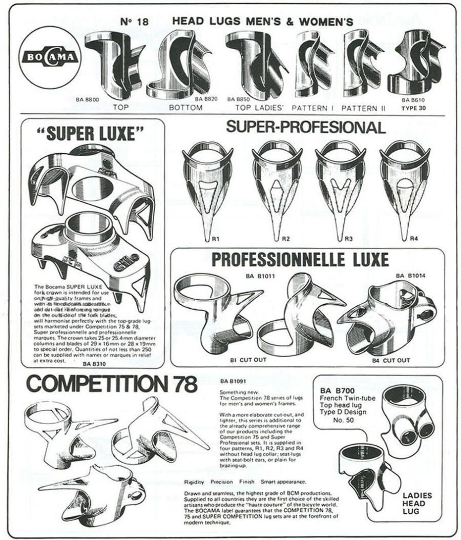

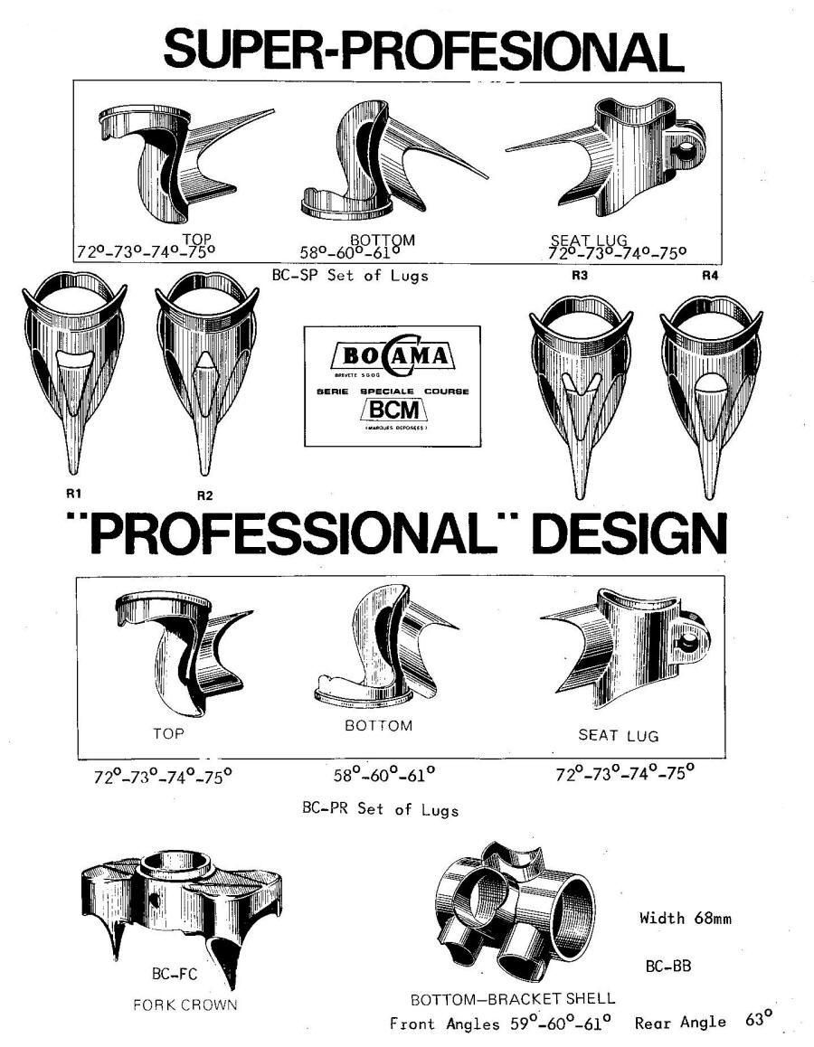

Sind Bocama-Muffen verbaut worden?
Wer bitteschön?
Erklärung dazu?
Bocama ist ein Muffenhersteller. An der Steuerrohrmuffe oder Gabelkrone ist manchmal (immer?) „BCM“ eingeprägt.
Ich hätte nichts dagegen zu wissen was es ist. Das Ergebnis würde aber an meiner Einstellung zum Rad nichts ändern. Außerdem weiß ich auch nicht, ob ein trophy oder formula wertvoller ist oder irgendein anderes Marktsegment bedienen wollte.
Ist vielleicht eine "Schwarzarbeit" aus Dieren... Gibt's denn irgendwo eine Gazelle Prägung am Rahmen?

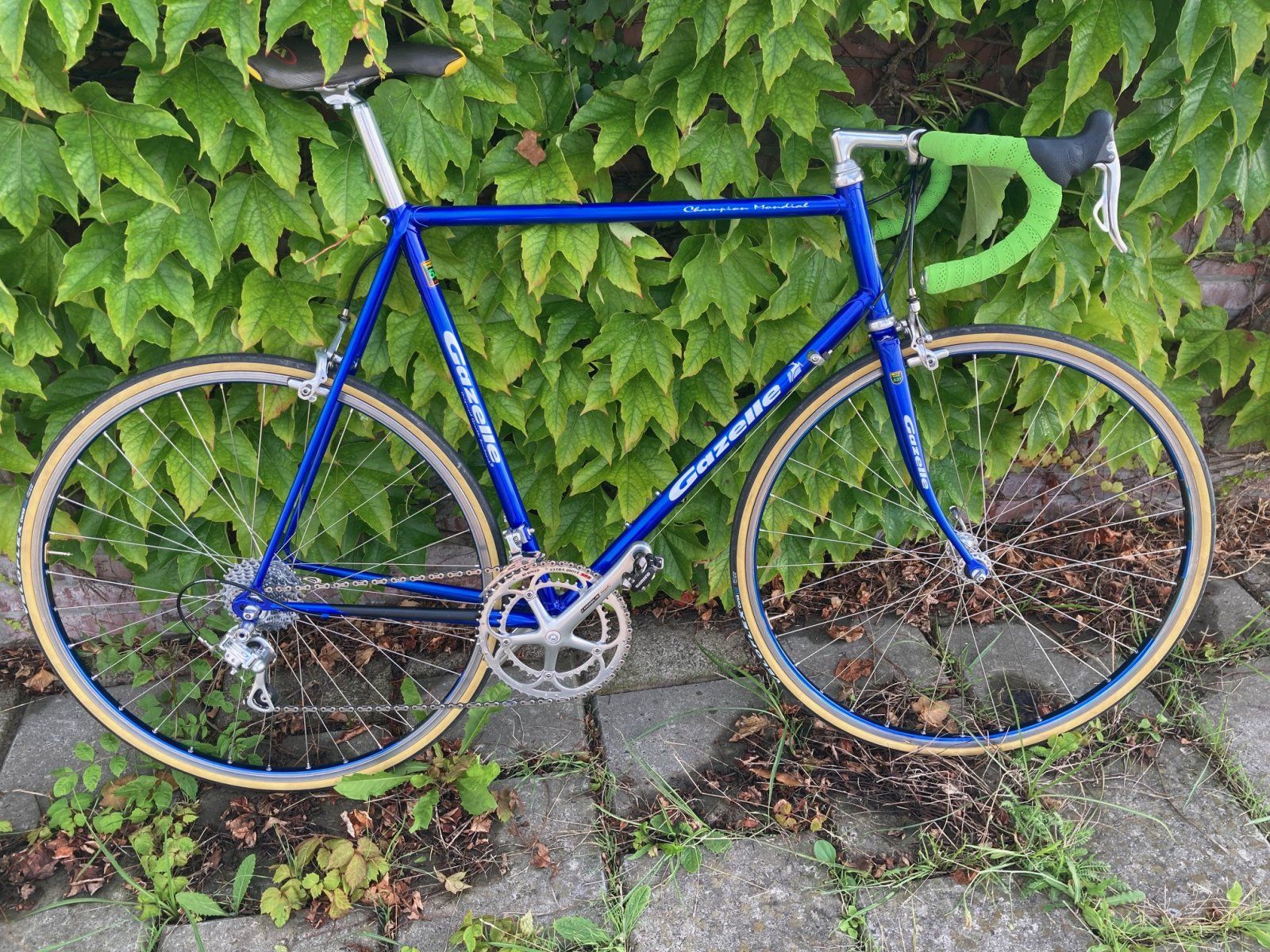

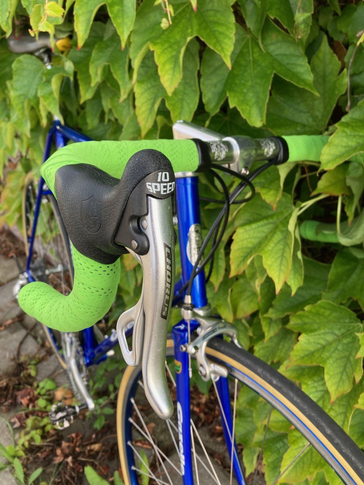

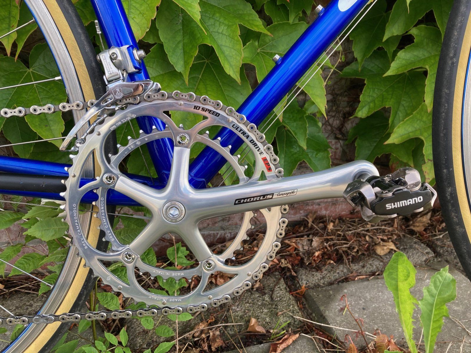

Die war heute, zwar nur kurz, hat aber für Bilder gereicht:

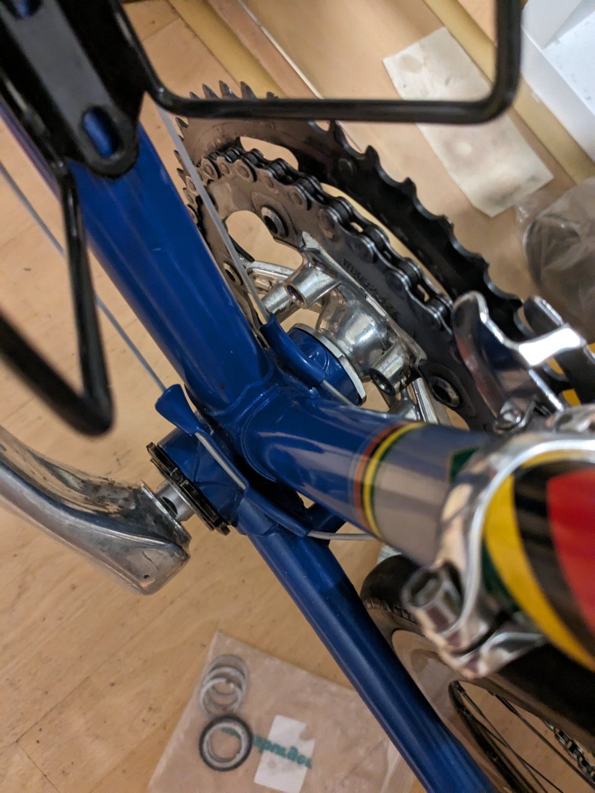

Die Kurbel war NIB, egal Vitrine hab ich nicht:

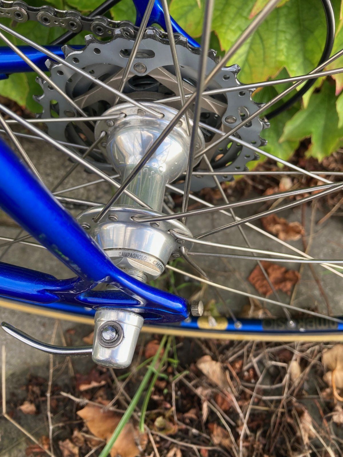

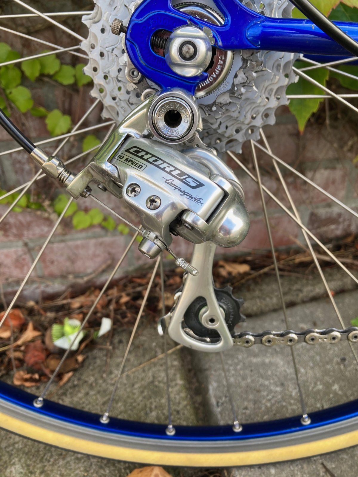

größtes Ritzel hinten ist 29, da geh ich mit mittellang mal auf Nummer sicher, auch wenn der kurze Käfig ausreichen würde (ausprobiert):
Verstellschraube dreh ich noch richtig in die Rasterung:

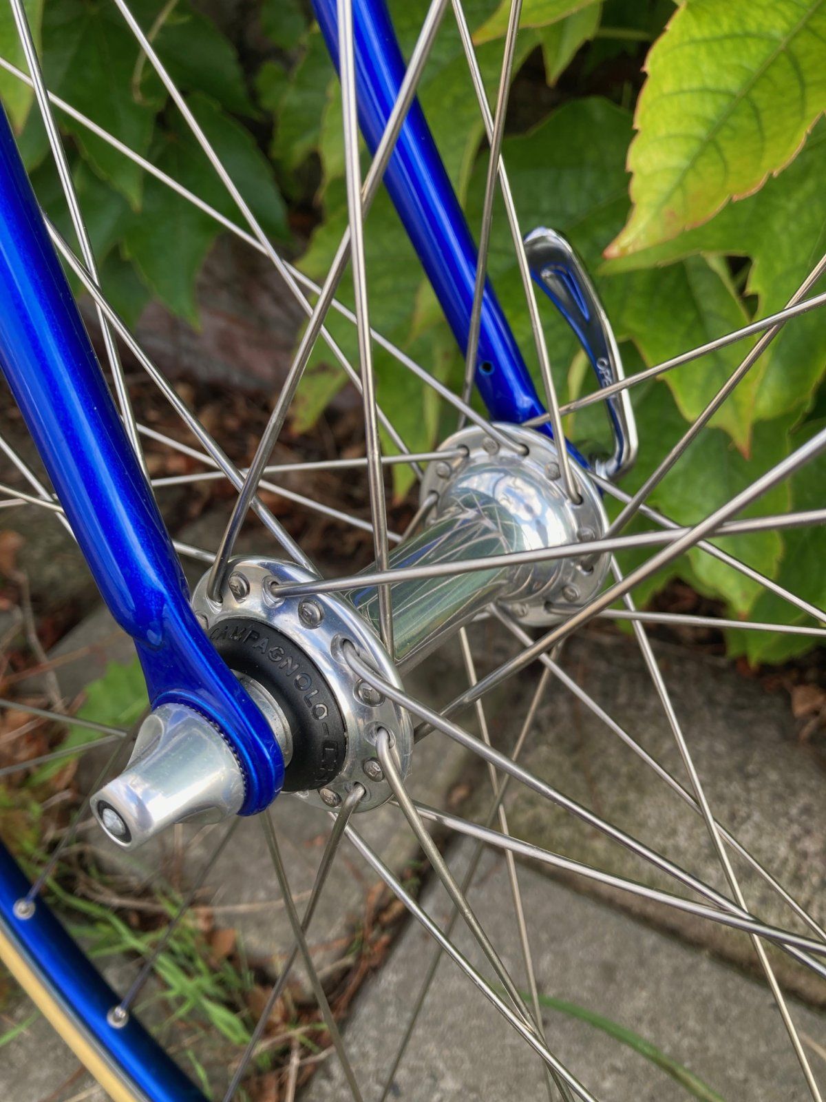

Was mich sehr freut ist, dass der Blauton der Felgen perfekt zur Rahmenfarbe passt. Gefällt mir besser als gedacht.

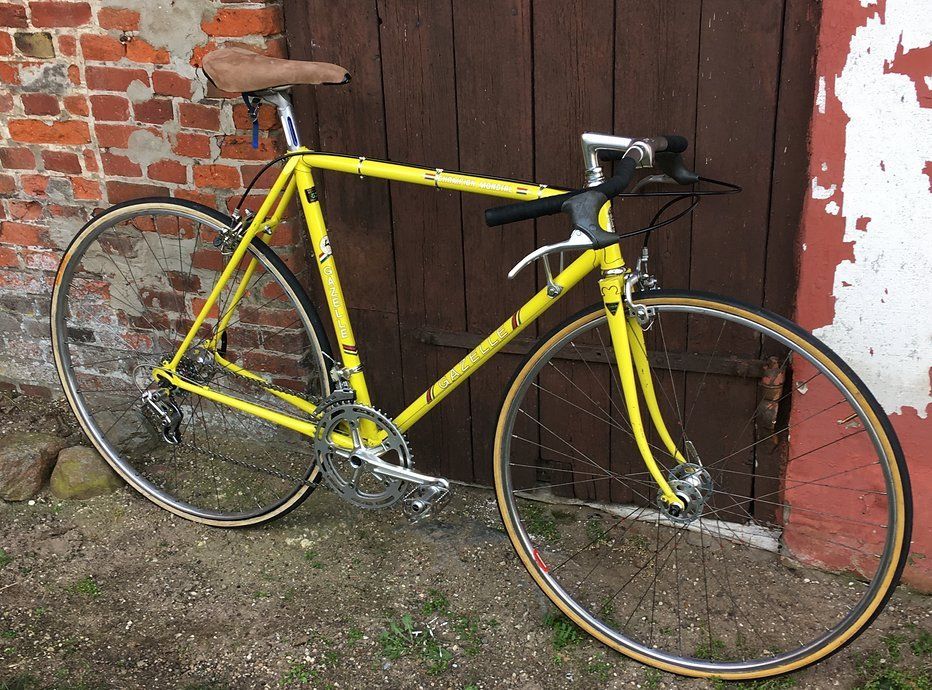

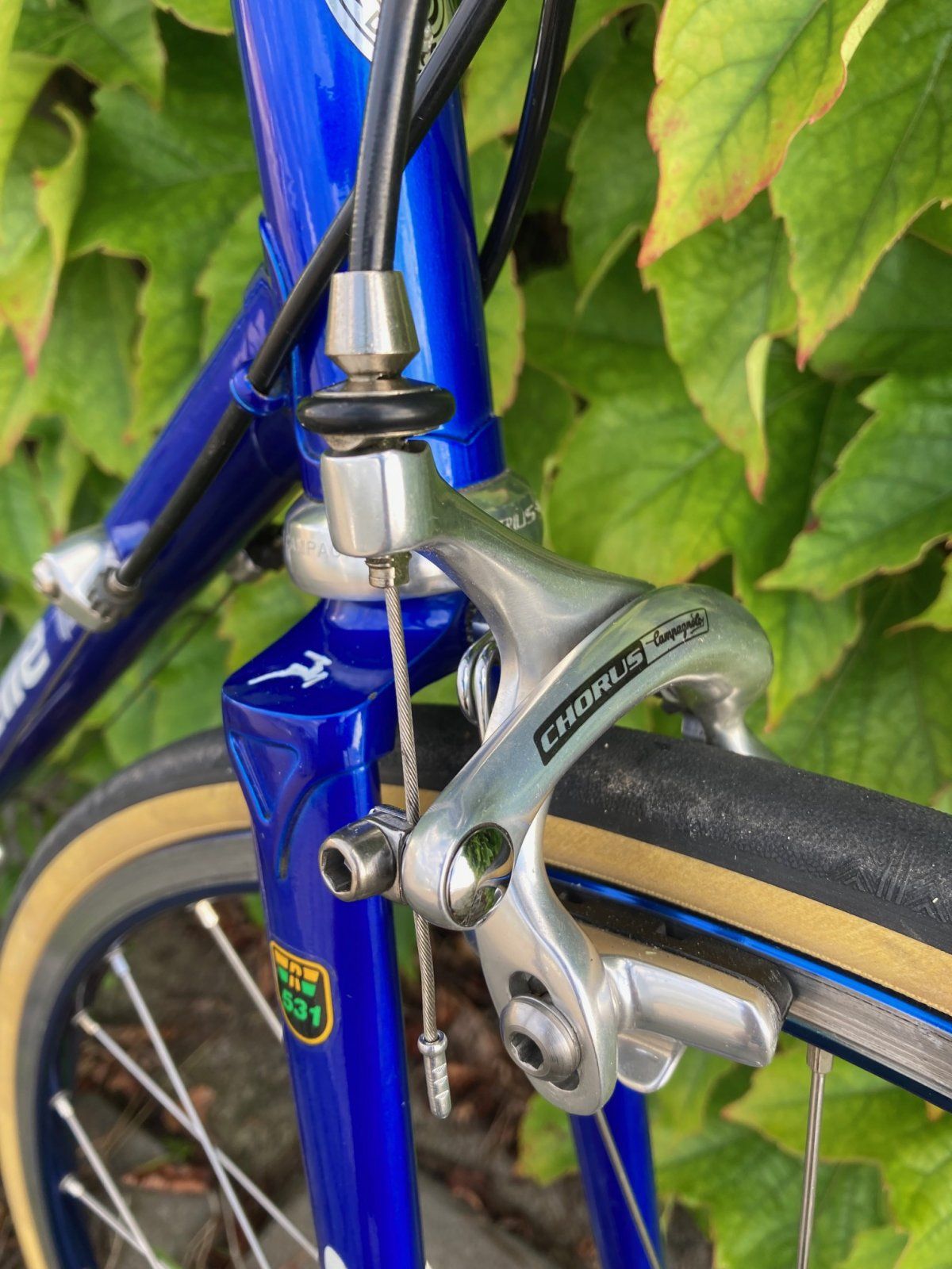

Die Gazelle ist auch das Rad mit dem ich hier im Forum seinerzeit meinen Einstand hatte:

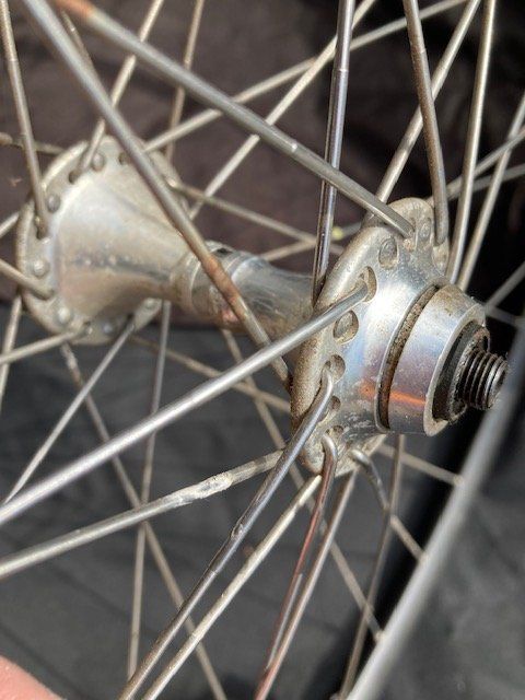

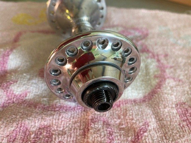

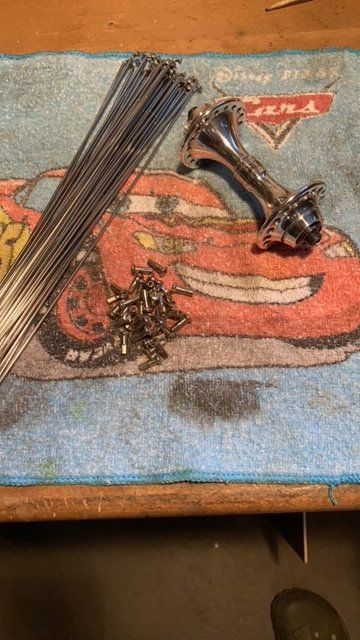

Die Anbauteile waren dann in den kommenden Wochen meine Feierabendbeschäftigung und wurden mit Zahnbürste, heissem Wasser und Spüli mühsam von einer unheimlich zähen, verharzten Fettschicht befreit und danach so gut wie möglich mit Autosol poliert. Die Naben sind meiner Meinung nach keine Chorus sondern eher aus der Recordgruppe. Na ja hätte auch schlechter laufen können (immerhin war ja Shimano inseriert 😂):
Vorher:

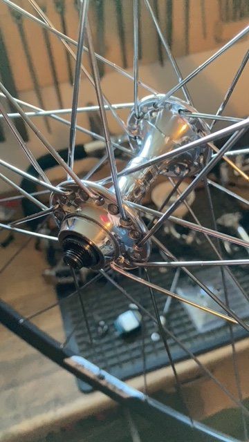

mittendrin:
fertig:

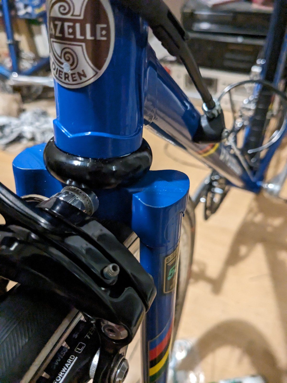

Da ich keine Lack Macken an dem Rahmen von 1977sehe gehe ich davon aus,das der mal im Werk überarbeitet und neu lackiert wurde
Laut Händler Aufkleber stammt der Rahmen aus Nuht Provinz Limburg Nähe der deutschen Grenze
Er hat ein paar kleine Macken, deswegen hatte ich ja direkt nach dem Kauf schon gefragt, ob jemand den passenden Nagellack bzw Farbcode hat. Der Vorbesitzer hat es anscheinend nur zum Ausschlachten der damals verbaute nuovo record gekauft und mir den nackten Rahmen weiterverkauft. Ein Bild von vorher, ob es evtl nur im Schaufenster stand oder sonstige Historie ist mir unbekannt. Ich finde das Blau aber richtig gut. Ich bin fast am Überlegen, ob ich es nicht irgendwie mit orange paaren könnte um den Bezug zu unserer alten Schwebebahn zu zeigen...
Tour de AveDingsbums ist das nicht. Zu hochwertig. Das sieht alles nach CM aus, nur die Strebenanlegung nicht. Und Ende 70er ist es definitiv.
Evtl. wurde die Anlegung einmal repariert und anschließend der ganze Rahmen neu lackiert? Die Decals passen nicht zusammen und sind garantiert nicht original und der Lack sieht irgendwie nach Neulack aus.
