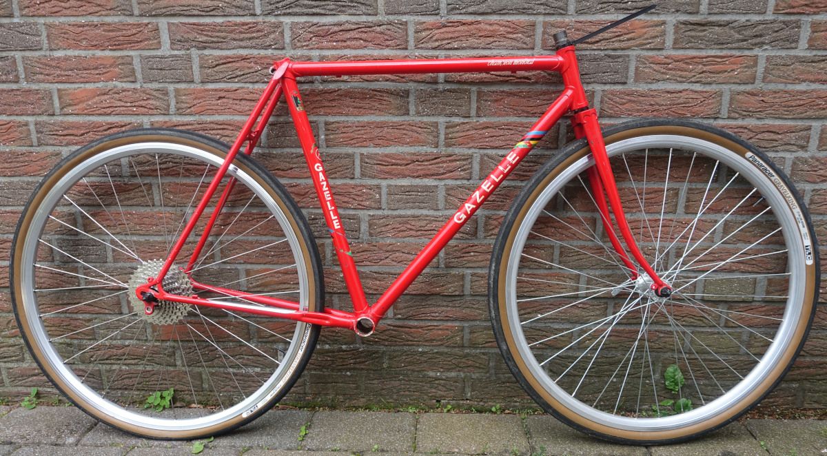

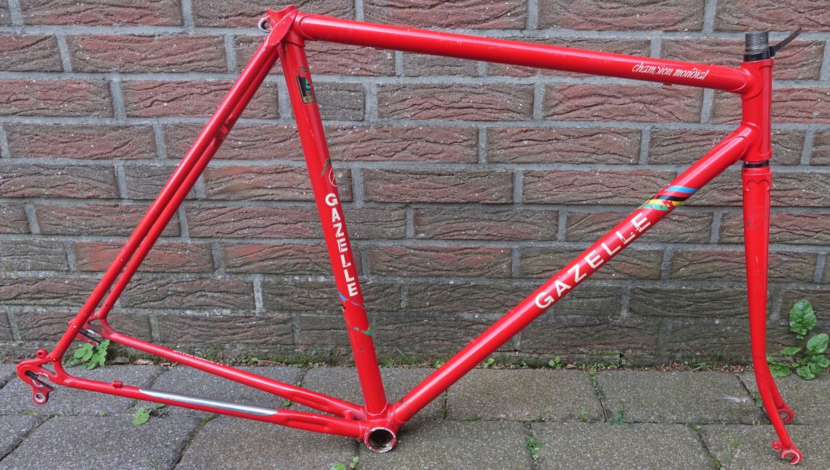

Ich habe nun auch ein Gazellchen. Nicht für mich, sondern für den Nachwuchs. Ich hatte den Rahmen mehr oder weniger spontan gekauft und möchte daraus ein Alltagsrad mit Schutzblechen machen. Ich habe hier im Thread schon gelesen, daß dann wohl max. 28 Reifen möglich sind und einige von dem Ansinnen CM mit Schutzblechen wieder Abstand genommen haben. Die Rahmennummer beginnt mit 3172, wobei die "1" ziemlich "blass" ist. Laut <https://www.gazellechampionmondial.nl/framenumbers.html> somit ein Rahmen aus 1974? Die Rahmenhöhe ist nicht auf dem Schmetterling eingeschlagen, gemessen habe ich 53. Auf dem Hinterbau klebt ein Aufkleber "AA SUPERFRAME". 🥴 Es sollte aber wohl ein A-Frame sein.
Der Lack ist etwas matt, aber da wird sich noch einiges herausholen lassen.
Hier mal eine Variante mit einem 650B LRS, den ich gerade ausgebaut hatte (hinterer Reifen ist ohne Luft):
Gefiele mir ganz gut, böte auch massig Platz (hier sind 38er Reifen drauf), aber geplant sind eigentlich 700C-Räder, vielleicht 1x8 mit Trainingsbügel.
