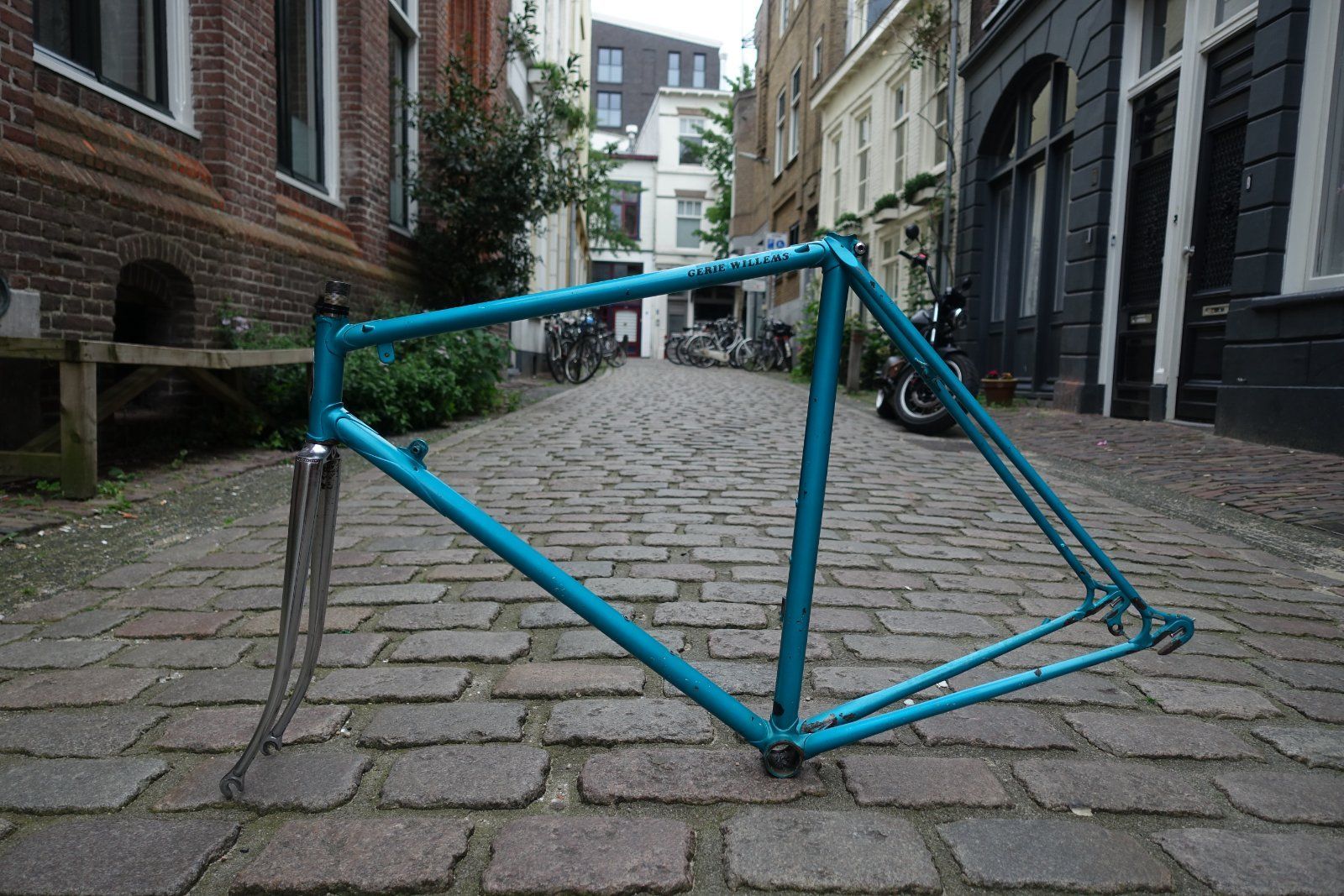

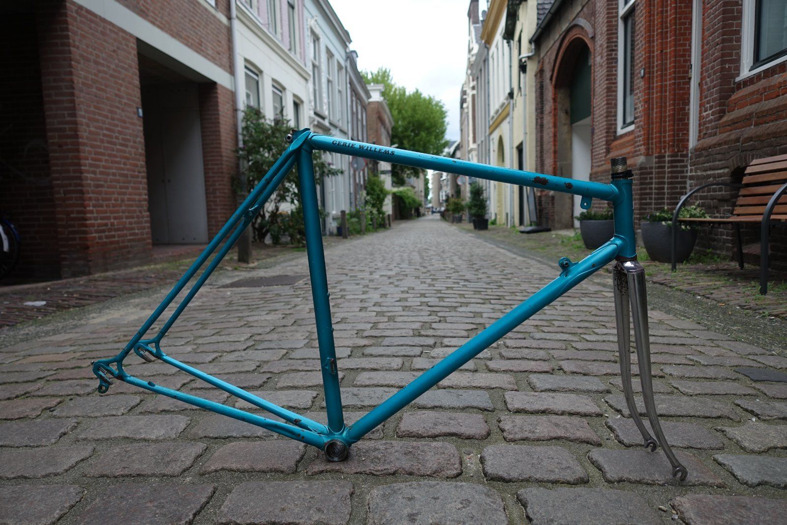

Dirk-Jan Wiebe hat gerade einen interessanten Rahmen im Angebot, hier habe ich mal ein paar Bilder gemopst.
Aus der Beschreibung "[…] Der Rahmen wurde für einen ehemaligen Profi des Frisol-Gazelle-Teams von 1976 komplett maßgefertigt und modifiziert. […]"
Bildquelle: <https://www.kleinanzeigen.de/s-anze...ndial-aa-rahmen-1976-57cm/2517134278-217-1124>

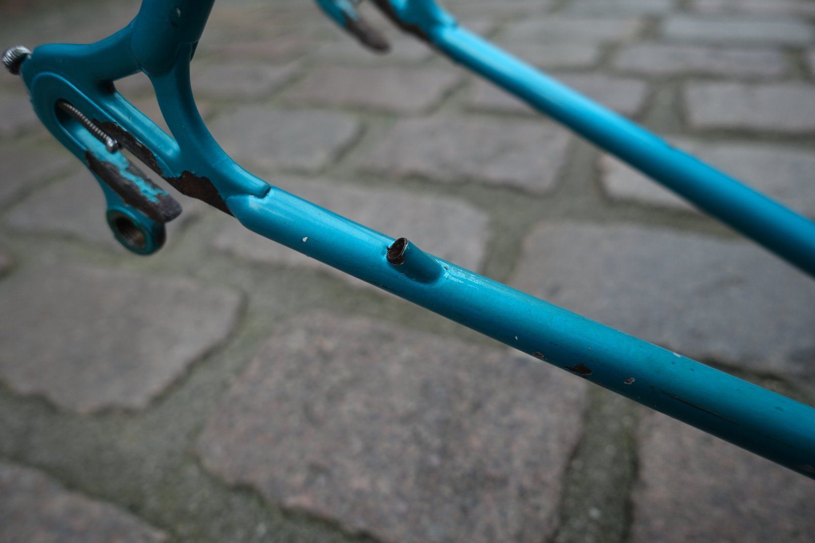

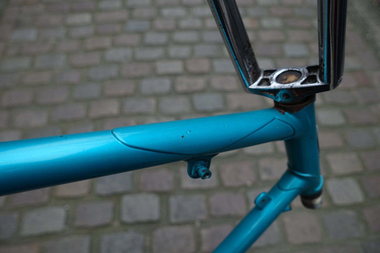

Man beachte die Zugverlegung im OR und durch die Kettenstrebe sowie die Sockel für die Schalthebel. Ich finde das für 1976 ganz schön fortschrittlich / visionär von Gazelle.

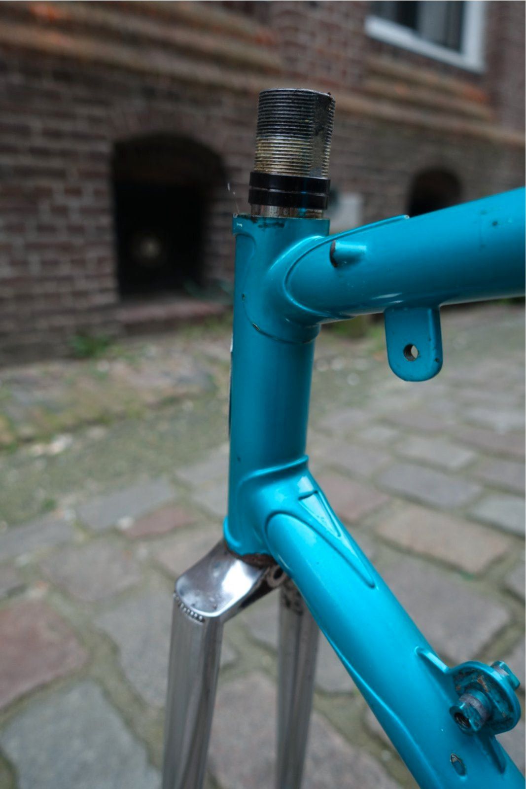

Mit ZEUS-2000 Gabelkrone 😍
Konnte man auch so bestellen, ist aber selten.
...mmmh, ich bin jetzt nicht so bewandert in der Historie von Gazelle und dem Team Frisol, weswegen ich mal nach "Frisol-Gazelle" und "1976" recherchiert habe:
Nach dieser Quelle
http://www.radsportseiten.net/ploegfiche.php?id=5169kann ich keinen "Gerie Willems" finden,
nach u.a. dieser Quelle
http://velosvintage.over-blog.com/article-velo-gazelle-frisol-1977-53845958.htmlwaren die Velos des Teams weiß mit grünem Steuerrohr und grüner Banderole am Sattelrohr.
Der Text des Anbieters suggeriert zumindest mir, dass Gerie Willems für das Team Frisol ca. 1976 diesen Rahmen gefahren hat.
Oder hat sich hier ein Gerie Willems einen ehem. Frisol-Rahmen umbauen, umlackieren und mit seinem Namen versehen lassen...? 🤔
Ist bestimmt ein interessanter Rahmen, aber ich bringe die Infos des Anbietertextes nicht mit den Infos über das Team und den am OR zu erkennenden Namen überein...
Ich habe leider auch keine weiteren Infos dazu, wobei der Text nicht den Namen erwähnt, sondern nur einen "ehemaligen Profi", es muß ja nicht zwingend etwas mit dem Aufkleber auf dem Rahmen zu tun haben. Vielleicht müßte man mal mit der Rahmennummer an Gazelle herantreten, ob die noch Infos dazu haben?
… den Sockel für den Anlöt-Umwerfer habe ich nun erst entdeckt. Der wird dann wohl später mal angelötet worden sein, oder gab es 1976 schon solche Umwerfer? Bei Shimano bspw. m.W. erst ab der DA EX, die 1978 herausgekommen sein müßte.
Ich habe Dirk-Jan auch nach weiteren Infos gefragt, aber ich schaue mir den Rahmen mal genauer an und schreibe an Gazelle, wenn er hier ist… 🙄
Ich neige in letzter Zeit zu spontanen Gazelle-Käufen, das sollte ich mir mal schnell wieder abgewöhnen. 🤪
