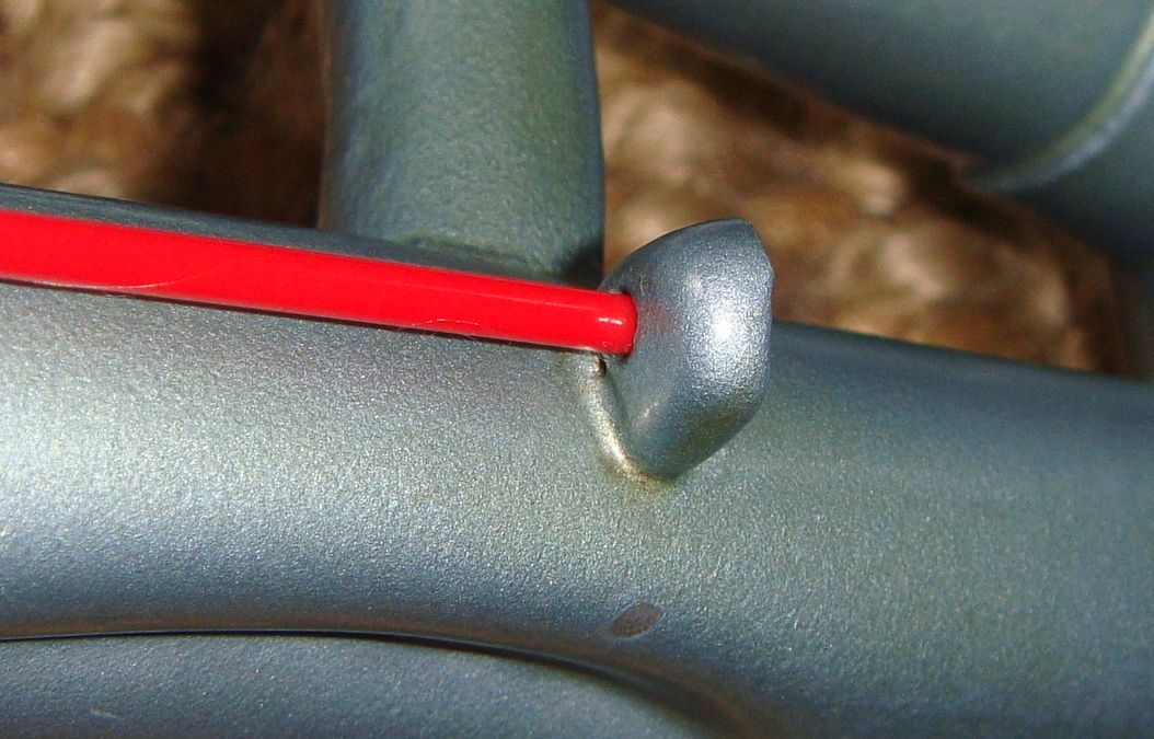

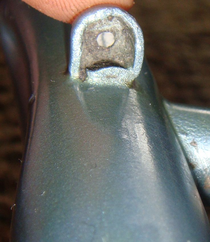

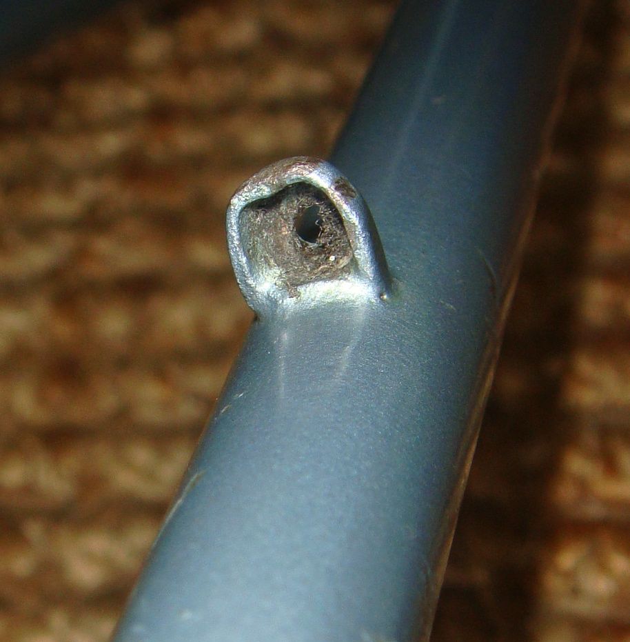

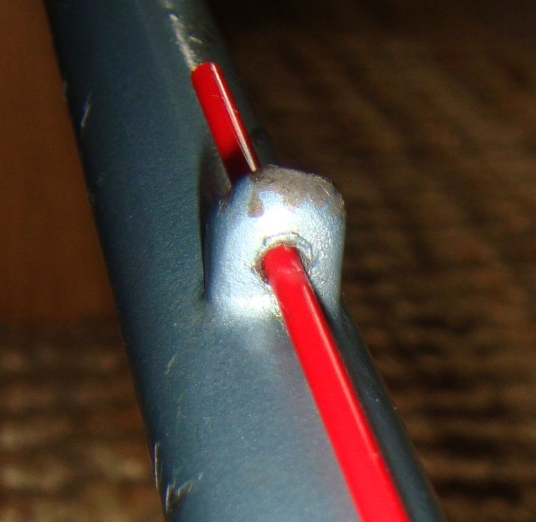

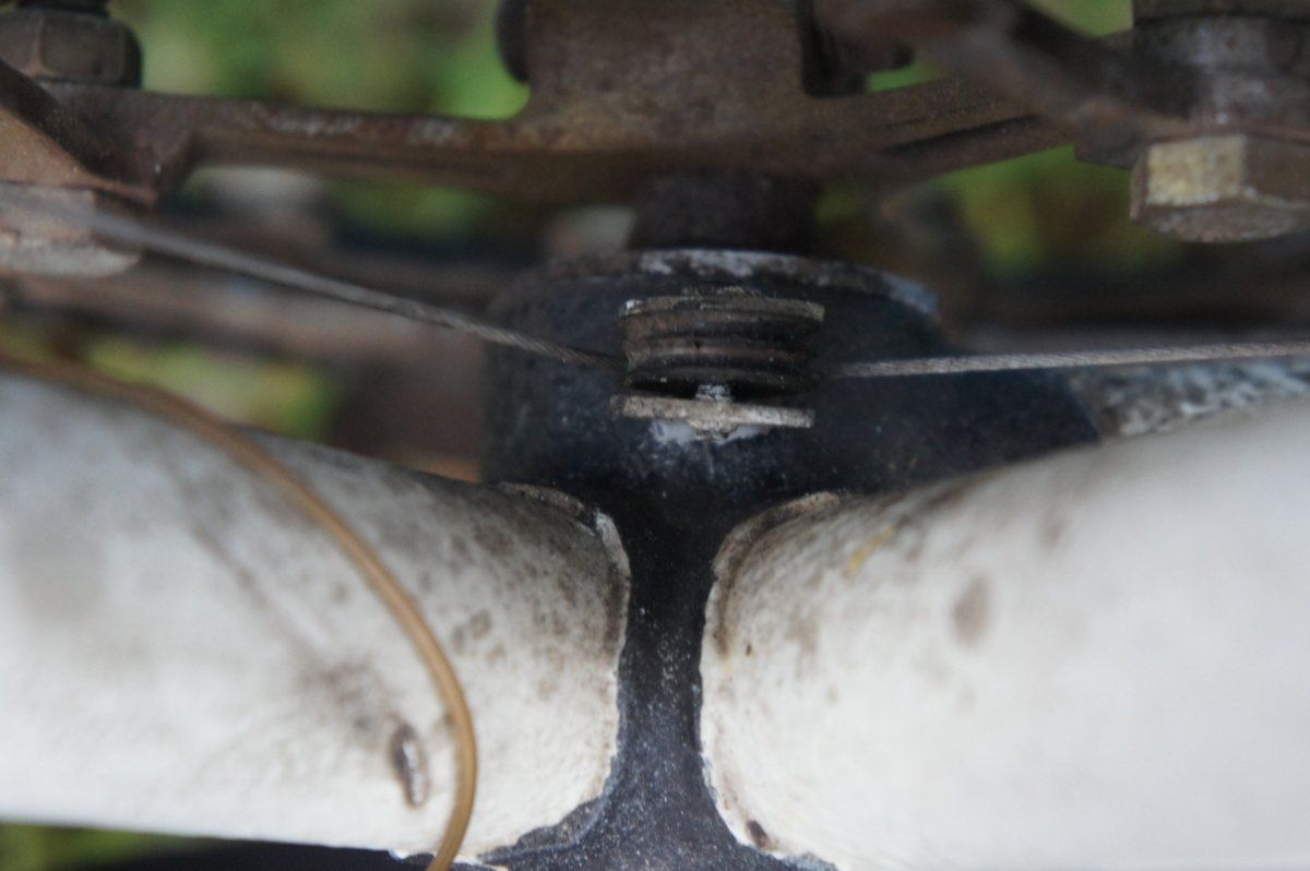

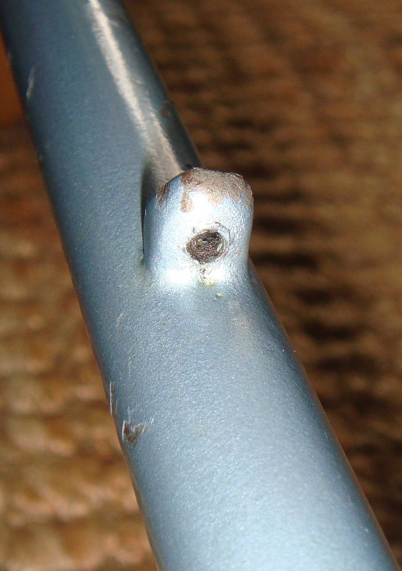

...vermutlich ist mein Wunsch Vater dieser Beobachtung:
Gegenhalter Kettenstrebe am Tretlager - Röhrchen passt nicht/knapp:
Gegenhalter Kettenstrebe am Ausfaller, Röhrchen passt und hat etwas "Luft"
Ich werd mich mal weiter als Schatzug-Profiler versuchen und Dreck, Abdrücke und Schleifspuren analysieren....
Für die Juy 51 werden die 2 Züge dann auf der Kettenstrebe "vereint", um dann "einfach" zum Tretlager-> Schalthebel geführt zu werden, richtig?

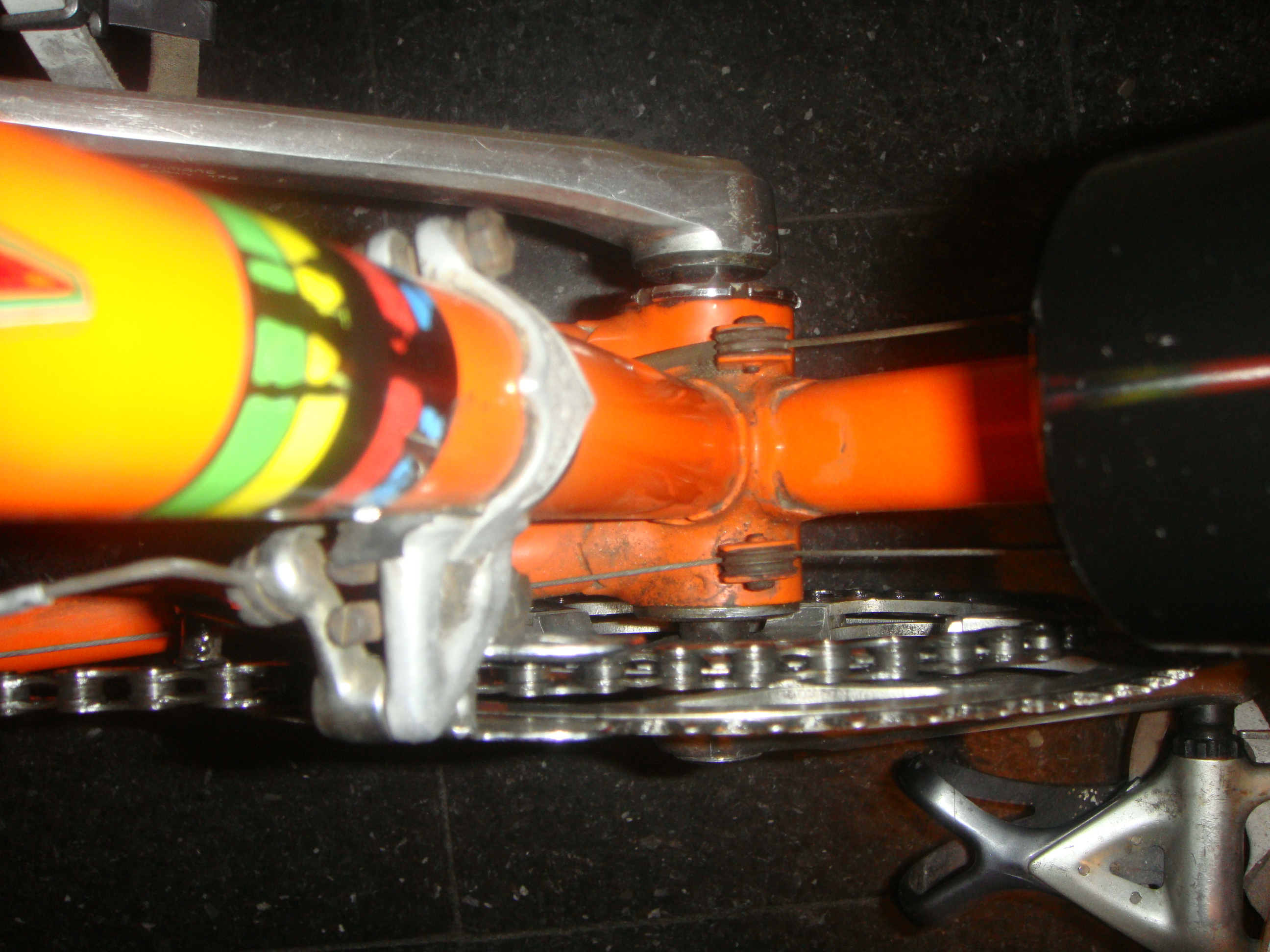

edit: und das zeigt dieses Foto?
dürfte "sowas" sein... wobei mir die feder am kleinen hebel zum ersten mal unterkommt. hatten beim victoria auch die diskussion, dass die doppelumlenkrolle ja auch stereo mitrollen muss. wäre interessant ob das pragmatisch war, oder wirklich "reibungslos" funktioniert hat.
Check das mal: Da wirds auch so praktiziert: 2 Züge an einer "starren" Rolle:
http://www.classiclightweights.co.uk/components/simplex-juy-513-comp.html

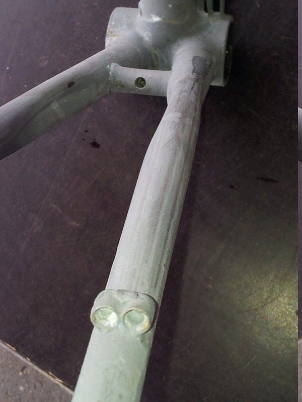

Zu dem Thema hab ich auch noch was gefunden:
Das ist ein Rickert-Le Taureau mit wohl ursprünglich mal Louison Bobet Schaltung ?
Leider ist davon aber nix mehr vorhanden.
Übrigens ist da immer noch, wie man sieht, eine fast unzerstörbare Grundierung drauf,
die auch den heftigsten Angriffen aller bekannten Verdünnungen und Abbeizern widersteht.....

wow! beim Rickert so noch nie gesehen.gibts denn für den Umwerfer irgendwelche Anlöteile/Zugführungen?

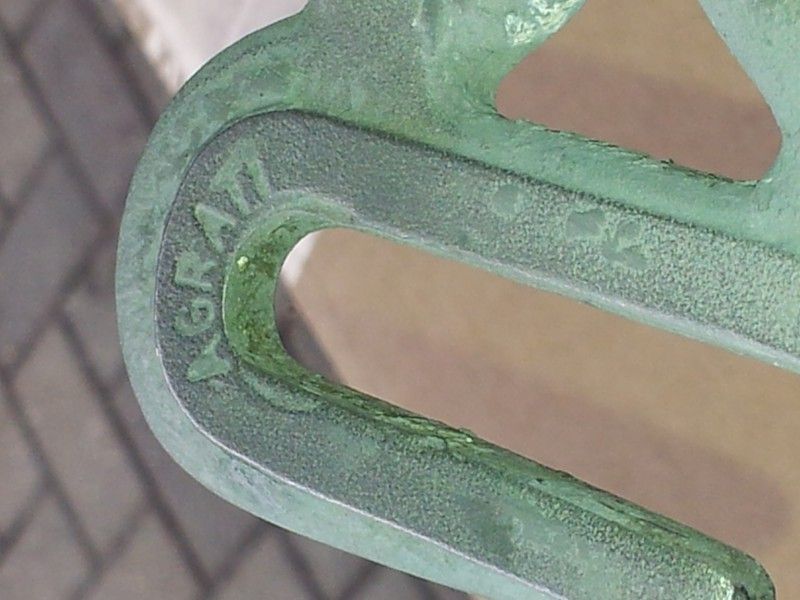

...oder Simplex Juy 543. Was ist denn da für ein Ausfallende dran? Bei einem ohne Schaltauge kann es beides sein (eher Huret LB) bei einem Simplex Ausfallende wie bei fjohrds Schönheit sollte eigentlich ein Simplex dazugehören.
