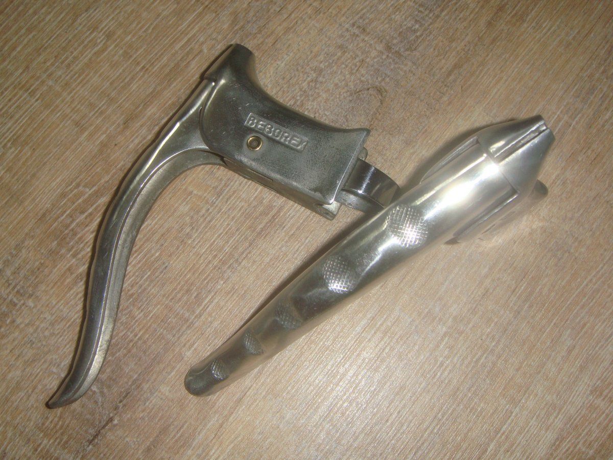

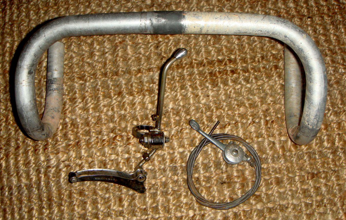

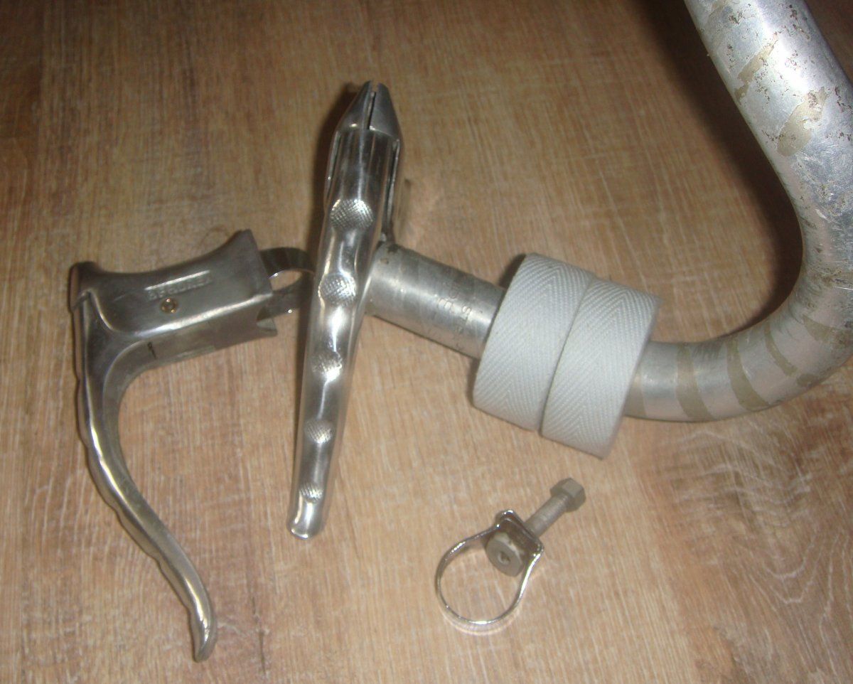

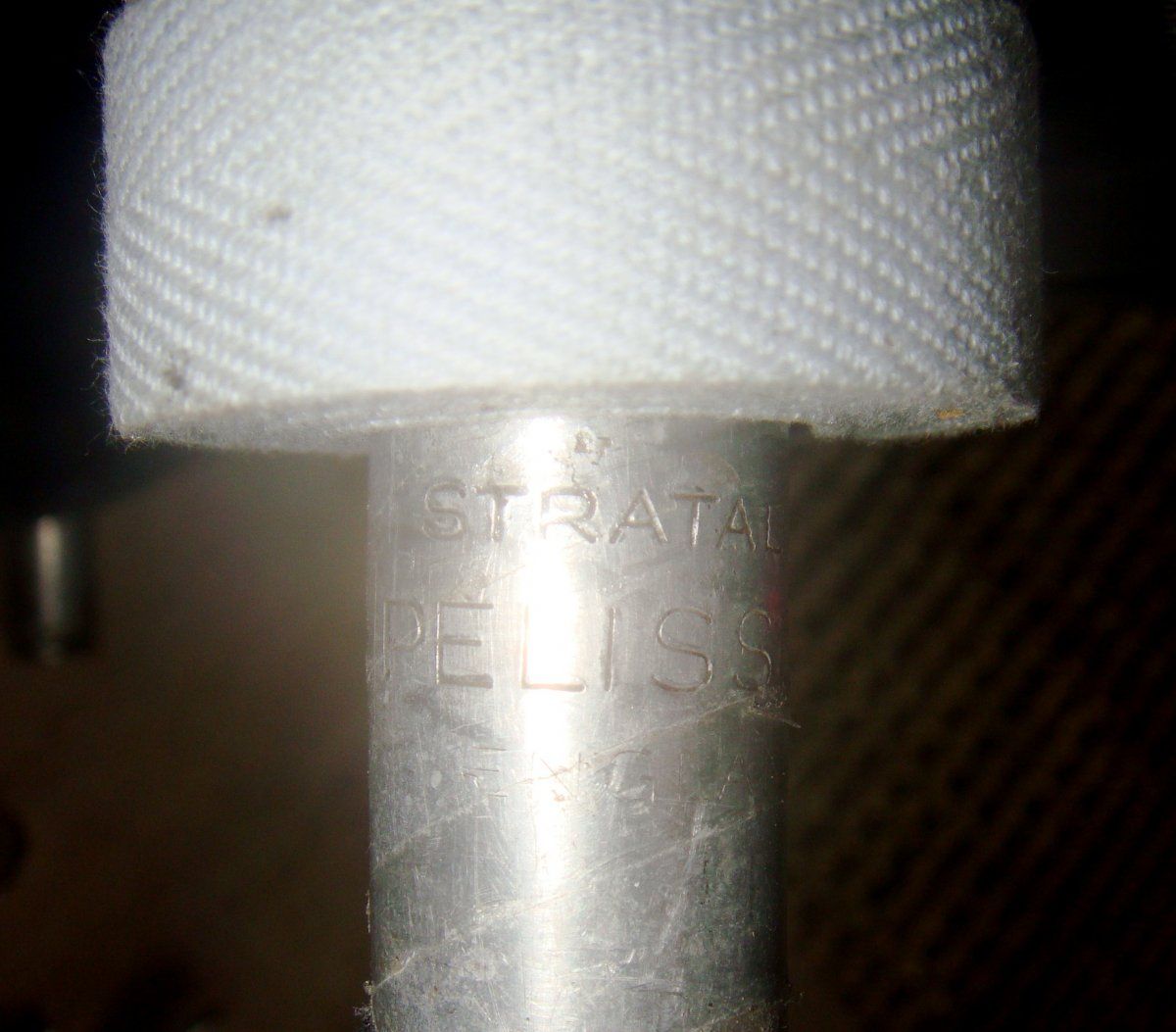

In kleinen Schritten voran: Ein englischer Stratalite Pelissier Lenker, hellblaugraues Textilband, dass scheinbar gut zum Rahmen passt und die passenden Beborex-Hebel sind zwischenzeitlich eingetroffen...

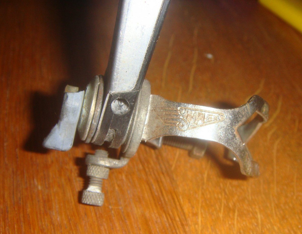

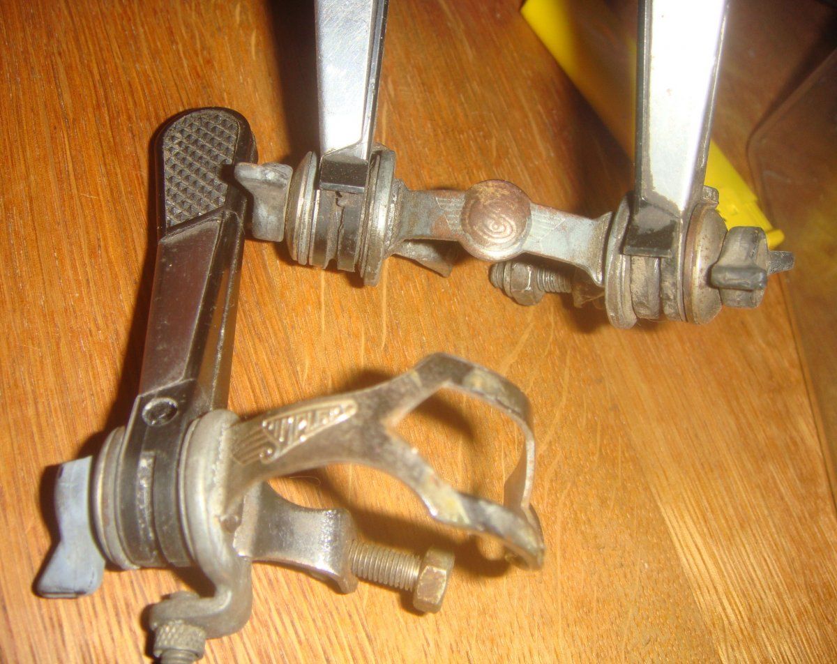

Ich hab mir die Schelle der verbauten Schalthebel mal angesehen. Könnte sie auch noch aus der Erstausstattung stammen, oder ist sie defintiv späteren Datums?
Hier zum Vergleich eine Schelle mit rundem Köpfchen, die meines Wissens da "eigentlich" drangehört. Oder ist das die "stadard"-Schelle für 1 Anlötsockel?
Ich bin mir nicht sicher, aber diese Schelle fuer einen zusaetzlichen linken Sockel kommt mir 70er tourenradmaessig vor. Da wuerde sie auch Sinn ergeben um den gleichen Rahmen in verschiedenen Ausstattungsvarianten anbieten zu koennen.

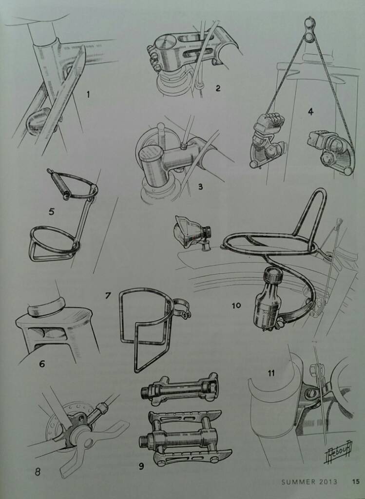

Sieht aus wie das -von mir bisher nicht vermisste- missing link, das zwischen den Roger-Piel- und den André-Marcadier-Pedalen vermittelt. Ein Prototyp der A. Marcadier-Pedale von 1952 ist in Bicycle Quarterly Vol. 11 No. 4 (Sommer 2013) auf S. 15 als Rebour-Zeichnung abgebildet.
Ist denn überhaupt bekannt, wo die Piel-Pedale ihren Ursprung haben? Oder sind die vielleicht gar von Marcadier inspiriert?

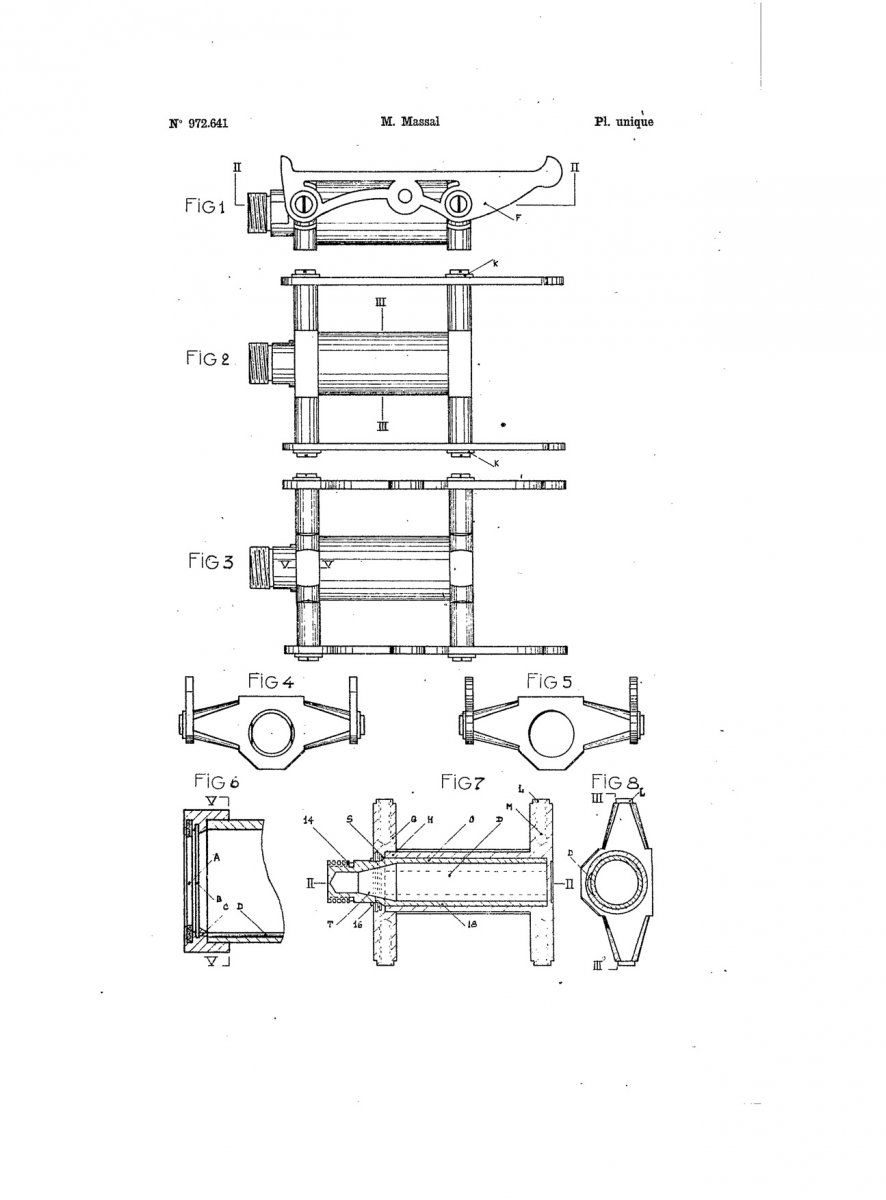

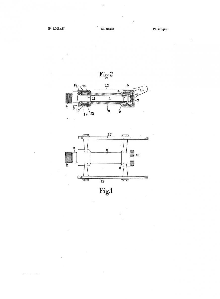

Beim Stöbern nach anderen Patenten bin ich auf zwei verschiedene Patente zur Verbesserung von Fahrradpedalen gestoßen. Hier 'mal nur die dazugehörigen Abbildungen. Den Textteil kann ich gerne nachreichen.
Die erste Abbildung stammt aus dem Patentantrag von Georges Navet (das ist der Gründer von Spécialités T.A.) No. 1.043.447 vom 4. Okt. 1951

Die zweite Abbildung entstammt dem Patentantrag von No. 972.641 von Louis-Léon-Joseph Massal vom 27. August 1948
Mit schönen Grüßen, Christoph
großatig! Danke.
Falls Du mehr findest, darf das sehr gerne hierin gezeigt werden! :daumen:
Wenn ich die Zeichnungnen richtig deute, haben die Pedale aber beide gleich große Lager, oder? Zumindest von außen, oder?

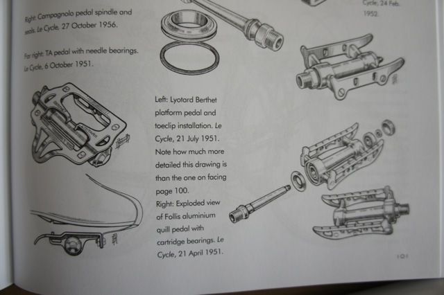

Ja, das sind die Pedale! Sogar mit den Alu-Zähnchen und ich glaube auch diesen (Pedalriemen-)Steg erkennen zu können... Grandios! Vielen Dank.
Follis passt ja auch zum Rest des Rades... Einzig die Alu Rosette die Kurbelseitig das Kugellager schützt ist bei mir eine mehr oder minder "flache" Scheibe - aber das kann ja über die Jahrzehnte auch geplättet worden sein...
Hier nochmal die Fotos zur Gegenüberstellung:
ähhm, gibts da auch ein Follis Innenlager in dem Buch... Ist es dieses hier?
http://www.cyclepublishing.com/cyclingbooks/REBOUR.html
Ja, das ist das Buch. Darin ist ein Cartridge-Innenlager von 1962 abgebildet, allerdings ohne Angabe zum Hersteller.
