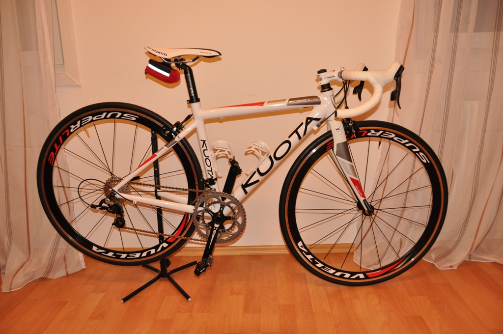

So meine Damen,
meine Frau ist 1,54 und interessiert sich seit einem Jahr für Rennrads - duh wer nicht :jumping:
Sie hat damals ein 50er Rennrad gekauft aber mit der Zeit haben wir festgestellt, daß das Rad ihr zu groß war. Wir haben nahc einer Lösung gesucht, stellte aber dann fest, daß 28" Räder in Ihrer Größe sehr rar war. Das größte Problem ist die Oberrohrlänge - die muss unter 50cm sein. Die meisten 28" Räder haben mehr als 50cm und die 26" sind irgendwo bei 49 oder 49,5cm...
ABER hier die Lösung. Kuota XXS (45cm, Oberrohr 49,5cm), FSA compact 38cm mitte-mitte Lenker, 60 mm BBS Vorbau, SRAM Rival mit reach adjust feature - also alles was frauen-freundlich ist :)
Bitte die Pedale ignorieren - meine frau und clips sind letztes Jahr keine freunde geworden - das wird sich heuer (hoffentlich) ändern.. :)
Hier mal paar Fotos..
Vorher
Nach 2 std...

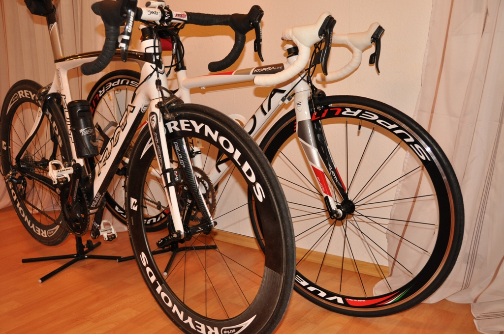

Neben dem großen Bruder :rolleyes:...

Das kann ich, als alter Spielverderber, hier nicht unkommentiert stehen lassen. Dieses Rad als "die Lösung" für kleine Radfahrer zu bezeichnen, ist der reinste Euphemismus.
Die 49,5 cm Oberrohrlänge ist ein Fake: Bei 28" Laufrädern kann der nur entstehen, wenn der Sitzwinkel extrem steil ist und der Lenkwinkel superflach, also 70° und niedriger.
Der Sitzwinkel verkürzt das Oberrohr um 1-2cm. Aber um den Preis, dass der Sattel, um eben den selben Wert nach hinten verschoben werden muß. Unterm Strich ist damit nichts gewonnen, was man beispielhaft auf dem Foto erkennen kann. Effektiv ist das eigentlich wieder eine Oberrohrlänge von 515mm oder noch länger.
Das erklärt auch den kurzen Stummelvorbau. Wäre die Oberrohrlänge echt, würde die Länge nämlich 80-100mm betragen.
Der Effekt dieser Konstellation ist, dass der Fahrer / die Fahrerin, irgendwo etwas verloren zwischen den Achsen sitzt ( auch wegen des resultierenden verhältnismäßig langem Radstand), anstatt das Körpergewicht nach hinten und vorne bis hart an die Achsen zu bringen, was einen guten Teil der für ein Rennrad typischen Wendigkeit ausmacht.
Das Fahrverhalten entspricht unter dem Strich nicht wirklich dem eines Rennrades.
Hoffentlich hat der Monteur euch wenigstens 165mm Kurbeln ( die auch noch immer etwas zu lang wären) spendiert. Alles andere, was Du hier als "frauenfreundlich" bezeichnet hast, ist nicht mehr als Standard.

Wüsste gern, wo du das Korsa lite bekommen hast .... hierzulande ist das ja nicht wirklich einfach zu kriegen. Thx :D
P.S. Bräuchte das dann aber in XL :p

Ich finde auch (auch wenn ich fast keine Ahnung habe) das die Proportionen etwas eigenartig aussehen.
Die Kurbel scheint auch ganz schön lang zu sein, aber das lässt sich ja ändern.
Und was rein optisches, durch die dicken Rohre scheint das ganze Teil nur noch aus Rohr auszusehen, was wenig elegant ausschaut. Wenn dann noch Flaschen in den Haltern sind, hätte man das ganze direkt aus einer Holzplatte bauen können.
In einer anderen Rahmenhöhe sieht das wahrscheinlich schon weider ganz anders aus.

Sorry, aber da ist einfach zurecht gebogen worden was nicht passen kann. Ein 28er bekommt man einfach nicht unter 52 cm OR-Länge. Hier wurde dann mit Stummelvorbau geflickt, die Kurbel ist zu lang.
1,54 m ist halt Zwergenmaß, da kann ein 28er einfach nicht passen.
