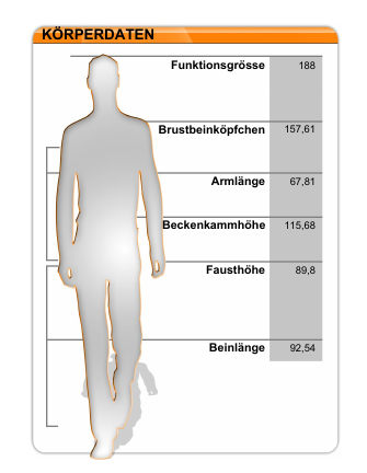

Btw, wie kommt eigentlich ein (erfahrener???) Radhändler bei einer Kürpergröße von 186cm auf eine 60er Rahmenhöhe?
Das hat vermutlich der CRM so ausgespuckt. Ich bin da auch mit Schuhen gemessen worden, weil ich auf dem Rad ja auch mit Schuhen säße. Meine Beraterin dort erschein mir allerdings sehr jung, höchstens zwanzig. Daher hatte sie vielleicht noch nicht so viel Erfahrung. Hier mal noch die Ergebnisse von dem CRM Scan, die Seite von denen funktionierte am Wochenende nicht, haben sie jetzt offenbar in Ordnung gebracht:
Ich weiß nicht, was Beinlänge sein soll. Meine Schrittlänge kann es aber nicht sein, denn selbst wenn ich Buch oder Waage richtig stark nach oben ziehe -- so hoch wird es nicht.
Wenn sie da bei die Innenbeinlänge genommen haben, dann müsstest du dir ja auch was in den Schritt gehalten haben müssen. So irgendwie schätzen, wo der Punkt liegt und den Laser draufhalten kann nicht funktionieren.
Bei CRM gibt es einen einfach Trick, um zu prüfen, ob dein Gegenüber was mit den Daten anfangen kann oder nicht. Nach der Abmessung aller Körperdaten kommt die Option "Oberohrkalkulator" dort kann man ein wenig mit Vorbaulängen und anderen Werten rumspielen. Wenn dir dein Gegenüber diese Seite erklären kann, dann weiß er, was er macht.
Ja, also in den Schritt gehalten wurde mir nichts. Ich hatte vermutet, dass die das über die Beckenkammhöhe ableiten können oder so. Möglicherweise ist dann mit der Beinlänge auch nicht die Innenbeinlänge/Schrittlänge gemeint.

Kann sich bitte jemand noch mal zur Geo von CAAD8 und CAAD10 äußern? Könnte das bei meinen Maßen in 56 passen? Oder da doch besser 58, weil sportlichere Geo als beim Allez?
56.
Notfalls mit einem längeren Vorbau, da Du im Verhältnis einen langen Oberkörper hast. Wenn Du es sportlich magst, wird das CAAD10 passen, sonst das 8.
Edit sagt, daß sich meine Empfehlung für einen 56er Rahmen auf Deine Maße aus dem Post 37 beziehen. Die Maße aus dem CRM sind ja abweichend und Du solltest Dir zwingend nochmal die Wasserwaage unters Gemächt ziehen, um Deine reelle Innenbeinlänge auszumessen. Sonst wird es Dir passieren, daß entweder ein Rahmen zu klein ist oder beim größeren Rahmen die Familienplanung auf der Strecke bleibt.
Aber selbst mit den angegebenen 92,5cm Beinlänge wäre m.E. ein 60er zu groß.
60er wollte man mir bisher nur in dem Stevens-Laden verkaufen. Alle anderen waren bei 58 als ersten Anhaltspunkt ohne gründlich gemessen zu haben.
Die Innenbeinlänge werde ich noch mal überprüfen, viel größer als 87 cm wird die aber keinesfalls. Beim Fit Calculator wird geschrieben, man soll so ziehen, wie man auch auf dem Sattel sitzt. Da würde ich also nicht so weit ziehen, wie's irgendwie geht, daher die 86 cm.
