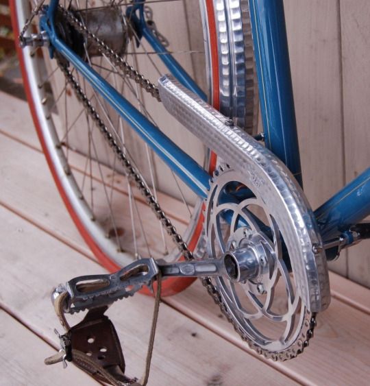

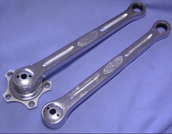

Das ist auch eine.
Eine was? Die Auswahl hier ist ja mittlerweile etwas größer...Hat denn noch wer eine über? Ich bin ja schon n bisschen angefixt zur Zeit.
Schonmal gut zu wissen. Fehlt mir noch noch die Kurbel an sich und n großes Blatt Aber mal ernsthaft, was kann man denn dann noch als großes Blatt nehmen ohne das sich das nicht mehr vernünftig schalten lässt? @roykoeln du hast doch an deinem 650b Umbau auch ne TA dran oder? Und doch auch ne recht große Differenz zwischen kleinem und großem Blatt oder vertu ich mich da?Kannst von mir auch ein 24er Blatt kriegen.
Meine Frau fährt seit 1986 44/26 TA Cyclotouriste.Schonmal gut zu wissen. Fehlt mir noch noch die Kurbel an sich und n großes Blatt Aber mal ernsthaft, was kann man denn dann noch als großes Blatt nehmen ohne das sich das nicht mehr vernünftig schalten lässt? @roykoeln du hast doch an deinem 650b Umbau auch ne TA dran oder? Und doch auch ne recht große Differenz zwischen kleinem und großem Blatt oder vertu ich mich da?
Genau so hab ich mir das vorgestellt. Danke schonmal für die InfoMeine Frau fährt seit 1986 44/26 TA Cyclotouriste.

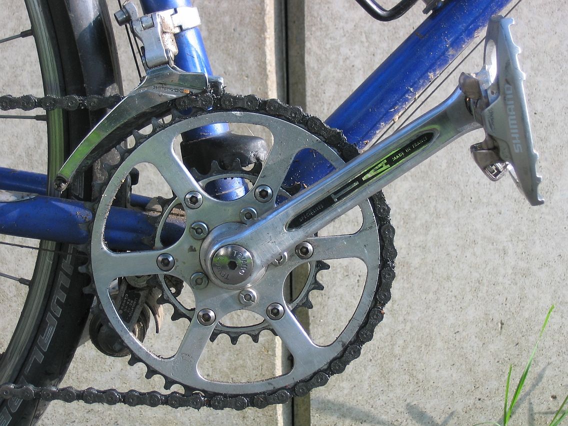

So sieht das ohne Kettenschutzring aus:
Funktioniert unauffällig. Schalten unter Last geht mangels Schaltweichen selbstredend nicht. Damals mit 600exNew Umwerfer geschaltet

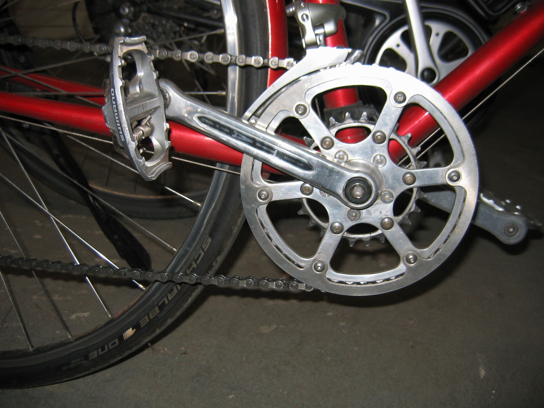

Mit Kettenschutzring:
Jetzt mit dem 105er 8-fach Umwerfer.
Seit Jahren problemlos.
Ich selber fahre am Reiserad 44/24, auch das geht problemlos.
Gruß ...
