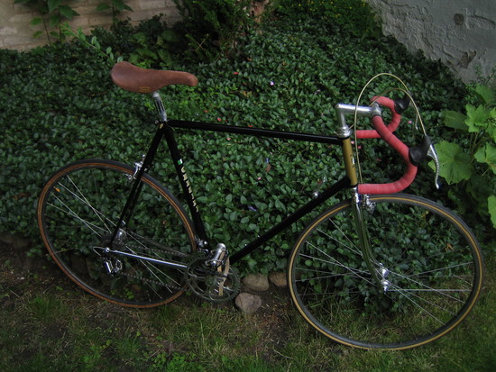

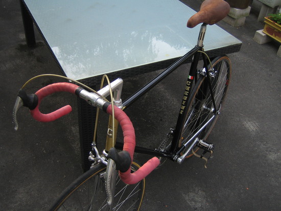

Hier der Criterium. Wie Bo schon schrieb, wie ein Bahnlenker. Ansonsten tiefe Biegung wie beim Campione del Mondo:
Der Giro d'Italia hat ein langen Oberlenker und einen scharfen, engen Bogen:
Der Campione del Mondo hat einen langen Oberlenker und einen großen, tiefen Bogen:
Darüber hinaus waren noch verschiedene Breiten von 38-44cm üblich.
Ganz nach Geschmack und Vorliebe... :)
