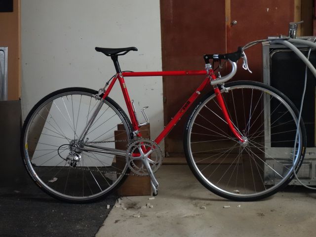

die kette sieht zu lang aus.sitzt vorne auf gross und scheint zu lang
Hab die Kette gekürzt, das stand eh noch an und ich hatte nicht mehr dran gedacht. Klackert aber immer noch :p. Könnte mir schon vorstellen, dass es nicht richtig eingefahren ist, aber ist halt nur aufm kleinsten Ritzel so.

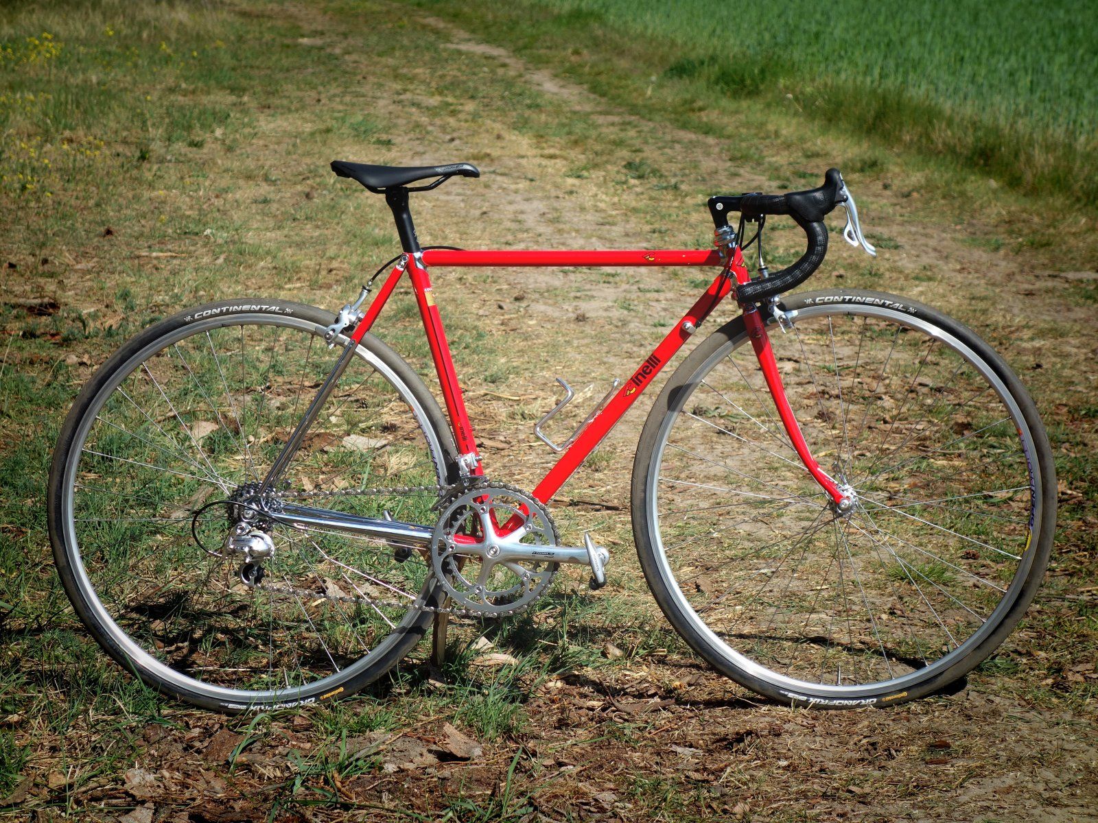

Das sieht doch schon gut aus. Vllt noch die Sattelstütze gegen eine silberne tauschen. Könnte mir vorstellen, dass es den Gesamteindruck in der Höhe etwas strecken würde. Ciussi Elite in Silber matt habe ich hier noch einige (gegen Porto).
Aktueller Stand:
Es fährt, bremst und die Schaltung funktioniert prinzipiell :D. Werde morgen oder übermorgen Zeit haben, um sie einzustellen und im Zuge dessen herausfinden, was es mit der Indexierung des linken Schalthebels auf sich hat. Den muss ich nämlich für den Schaltvorgang mehrfach drücken, bis der Umwerfer die Kette auf das gewünschte Blatt bewegt. Wird schon seine Gründe haben.
Hinsichtlich der Optik kann ich nicht klagen. Eine silberne Stütze wäre vielleicht schöner, aber mit schwarz kann ich auch gut leben.

Das Klackern wurde dadurch erzeugt, dass die Kette sich nicht sonderlich elegant aufs kleine Ritzel gelegt hat. Fiel mir erst auf, als ich mit dem SW fertig war. Feines Nachjustieren der H-Schraube hat dann geholfen. Werde heute die erste richtige Runde fahren. Letzte Nacht bin ich nur testweise mit Stecklicht die unbeleuchtete Straße nen halben Kilometer hoch und wieder runter gefahren, Herzinfarkt inklusive. Normalerweise ist hier nichts und niemand, aber auf dem Rückweg stand plötzlich ne dunkel gekleidete Person am Straßenrand, die da vorher nicht war. War mein Mann.
Erste Runde überstanden. Kurz vor Schluss hat sich der Umwerfer etwas verabschiedet bzw. ähnlich Impotentia coeundi konnte ich keinen hochkriegen. Das werde ich mit Hausmitteln beheben.
Ansonsten war die Runde äußerst zufriedenstellend. Ich würde jetzt heucheln, wenn ich von den Fahreigenschaften des Geröhrs erzählen würde, dazu fehlt mir der Erfahrungsschatz. Es fährt sich aber definitiv anders als z.B. mein Dancelli (Aelle) :P. Ich könnte es nicht nur auf den Stahl schieben, dafür sind zu viele Faktoren unterschiedlich.
Mit 7,5 Bar auf den Contis spürt man natürlich jeden Popel. Habe mich an die Empfehlung von Conti gehalten, aber werde es vielleicht mal mit 6 Bar probieren. Mein Gewicht würden die so sicherlich noch ertragen, oder hat jemand andere Erfahrungen? Meine Conti GP 4S fahr ich auch nur mit 5,5-6 Bar...
Ist das Rad eigentlich Klassiker oder Klassikerersatz? Ich wüsste gerne, wo ich künftige Ausfahrten posten darf :D. Tendiere zum Ersatz.
Es ist der Beginn einer wunderbaren Freundschaft. Wenn ich die kleinen Perlen für den Hinterbau im Briefkasten habe, gibt es anständige Fotos.
