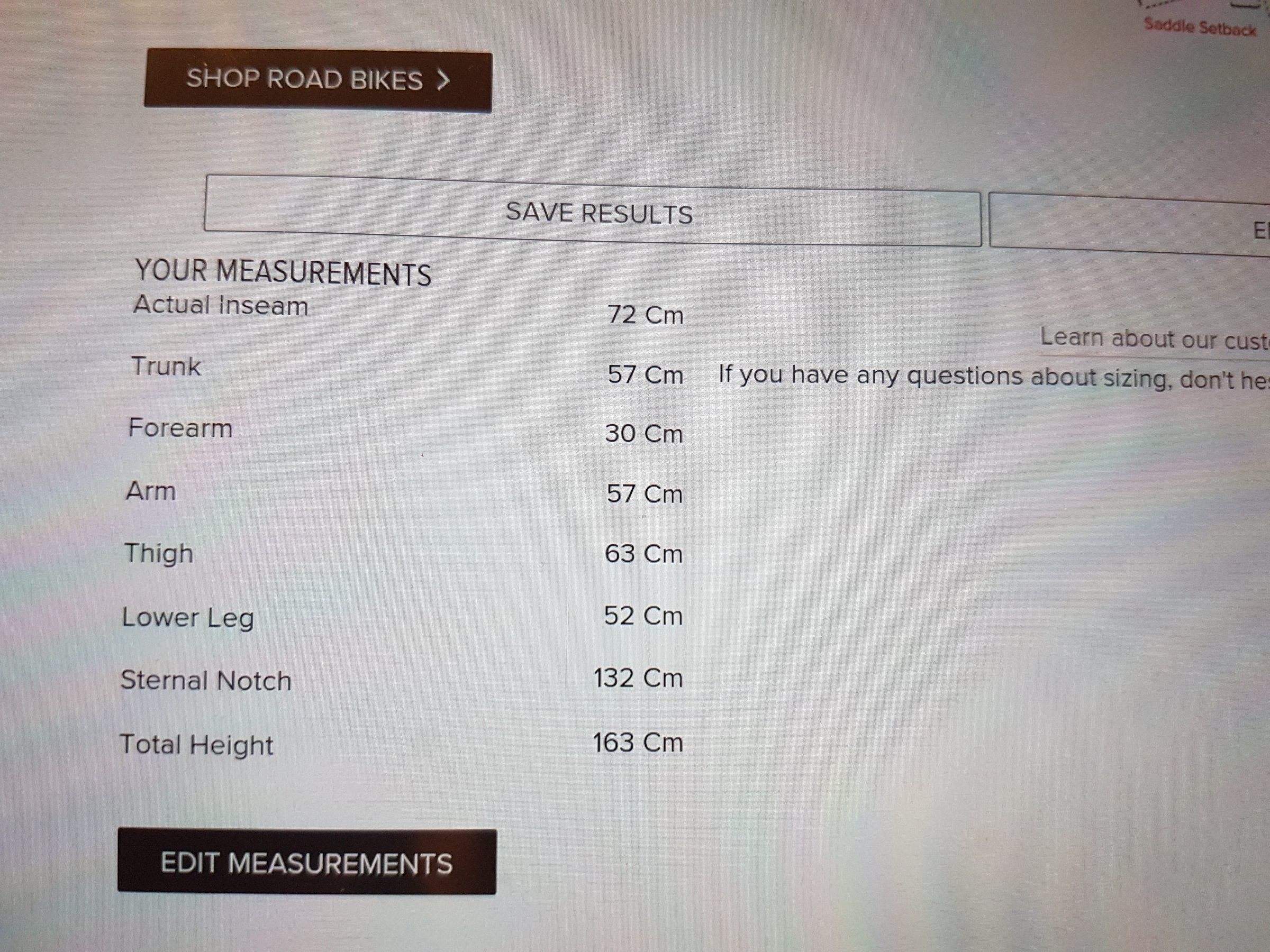

20170523_182854.jpg 20170523_182904.jpg 20170523_184527.jpg 20170523_184514.jpg So hab mir deinen Link geschnapt meine beste Freundin, einen Zollstock und ein Maßband. Dann haben wir alles wie auf den Videos vermessen ich poste dann hier mal als Bilder die ergebnisse. Hoffe wir haben alles richtig gemacht.

Dann: Sie braucht nur nach der Schrittlänge nicht mal ein 48er, sondern ein 47er ( Mitte-Mitte), resp ein 48er bis Oberkante gemessen. Die meisten, die als 48er angeboten werden sind eher 49-50 in der Höhe ( Oberkante). Daher glaube ich ihr aus, dass das Oberrohr bereits unangenehme geklemmt hat und ihr selbst dieses "tiefer gelegte" Rennrad zu groß vorkam.

DAs scheinen doch ganz stimmige Ergebnisse zu sein: Hast Du die Schrittlänge ohne Jeans ( die "klauen" gerne ein bis zwei Zentimeter) und das Buch / Wasserwaage o.ä. wirklich so weit hochgezogen, dass es schon etwas Drückt?
Okay! Das wird nicht ganz einfach, weil Du weitgehend aus den allgemein angebotenen "Konfektionsgrößen" raus bist, bis auf ein paar Ausnahmen.
Danach kannst Du suchen: möglichst kleine Rahmengrößen unter 50, Oberrohrlängen bis maximal 510mm ( Reach deutlich unter 370mm) alles andere wird auch nicht mehr per Vorbau irgendwie einzustellen sein. Man kann die Oberrohrlänge des Fit-Calculators nicht ganz 1:1 übertragen. Aber nach meiner Erfahrung kommt die bei den gegebenen Maßen gut hin. Also besser wären 490-500mm Oberrohrlänge bei nicht sehr steilen Sitzwinkel ( max. 74°) In der Tat wäre für Dich ein kurz gebauter Renner mit 650C Laufrädern die bessere Wahl.
