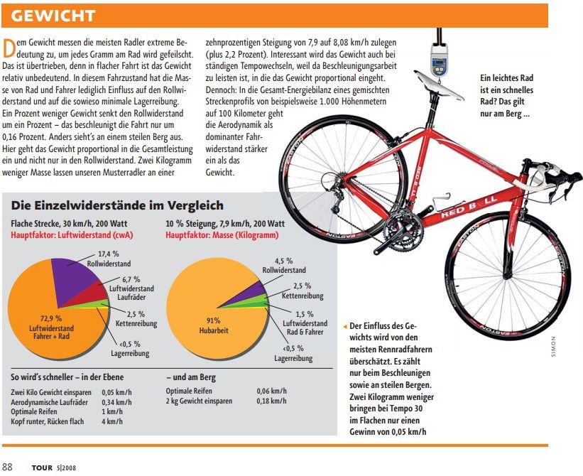

Das Gewicht ist meist zu gewichtig gewichtet:
Gewicht war halt jahrzehntelang das einzige messbare Verkaufsargument und deshalb hat sich wenn zwei Schätzformeln gegeneinander standen fast immer diejenige durchgesetzt in der die Masse stärker gewichtet wurde. Als noch kalter Krieg tagesaktuell war hatten Windkanäle vielleicht nicht unbedingt etwas besseres aber doch zumindest etwas anderes zu tun als Fahrräder zu vermessen. Gab zwar schon früher gelegentliche Aerowellen (z.B. Rahmenschalter hinter dem Unterrohr statt seitlich daneben, auch die Züge sind schon so oft rein und wieder raus gegangen dass man meinen könnte das würde ihnen irgendwie Spaß machen), aber ohne messbares hatte sich das nie dauerhaft durchgesetzt. Sogar bei Autos wurde Aerodynamik bis in die 1980er ja wenn überhaupt eher nach Bauchgefühl gemacht.
