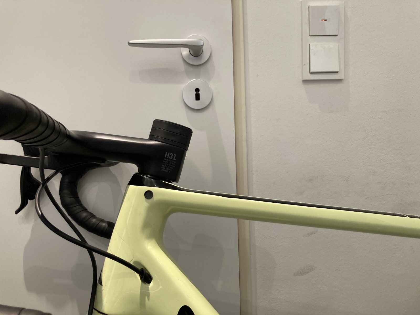

Hmmm…ich glaube ich habe wirklich sche… gemessen. Heute noch mal Gabel und Steuerrohr gemessen, sind zusammen gut 54,5cm. Lenkwinkel ist 73 Grad. sin73* 545mm=521mm, passt nicht.
Addiert man aber noch die TP (ca. 14mm) und den Vorbau (ca. 42mm) hinzu dann kommt man auf
sin73*601mm=575mm. Das liegt im Rahmen der Messgenauigkeit nah genug am angegebenen Stack von 578 mm.
Ich gehe jetzt also davon aus, dass die Angaben bei Canyon inklusive TP und Höhe Vorbau sind.
Mit der originalen flachen TP sieht es schon besser aus…aber das Teil ist wohl nicht mehr zu bekommen. Falls jemand mal nach K fährt, schleicht euch doch bitte mal in die Werkstatt 😃

So, hier hat aber auch keiner aufgepasst. Stack wird nicht ab Nabenachse sonder ab Tretlagerachse gemessen. Und jetzt weiss ich echt nicht weiter. Hilfe! Wo ist der Fehler? Hat hier jemand das Endurace CF SL in M und kann mal X messen?

@cricro: Stack wurde noch nie von der Nabenachse aus gemessen! Immer schon vom Tretlager aus!

Die Tretlagerabsenkung ist in der Formel berücksichtigt, L.
Mir passt mein Endurace mit der flachen Steuerlagerabdeckung sehr gut. Ich möchte einfach nur verstehen wie die von Canyon in der Tabelle angegeben Werte zu Stande kommen. Und deshalb freue ich mich über Messwerte.
Der Messwert wäre ja dann die Hypotenuse. Diese mit den Sinus des Lenkinkels multipliziert müsste ja dann den senkrechten Abstand zwischen Steuerrohr Oberkante und Nabenachse ergeben. Dazu müsste dann eben noch der Tretlagerversatz addiert. Bei mir kommt da leider nur Murks raus.
