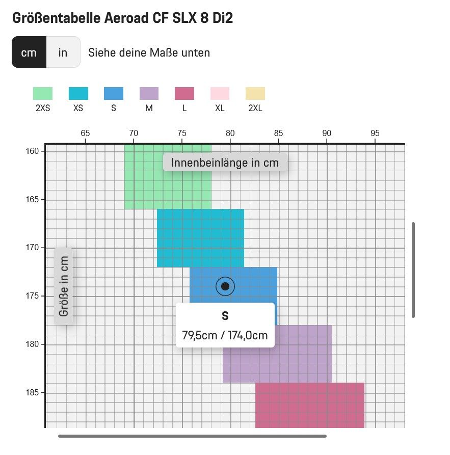

Ja, ein weiterer Beitrag zur Größe. Ich sage es mal so und hoffe wirklich, ein paar Antworten zu bekommen.
Ich bin 174 cm groß mit einer Innenbeinlänge von 79-80 cm und liege genau zwischen XS und S. Mein aktuelles Aeroad 2019 ist S und ich habe irgendwie das Gefühl, dass es ein wenig groß ist. Es ist, als ob ich mit meinen Händen gerne etwas weiter hinten stehen möchte. Ich habe auch Schmerzen im unteren Rücken nach etwa 1 bis 2 Stunden, aber praktisch immer bei starken Anstiegen. Meiner Meinung nach bin ich trainiert und flexibel genug.
Der neue Aeroad scheint sogar etwas (wenige mm) größer zu sein als der alte, obwohl der Sattel tiefer gehen soll (was ich aber nicht brauche, ist der alte Aeroad). Trotzdem frage ich mich, ob XS für den neuen Aeroad besser geeignet wäre,
Komisch ist, dass ich beim neuen Aeroad in der Mitte der Tabelle bin. Das liegt wohl daran, dass der Sattel tiefer gestellt werden kann. Beim aktuellen Aeroad habe ich nur 6mm Erhöhung am Sattel, ich bin also fast ganz unten.
Hat jemand eine Meinung dazu? Eure Erfahrungen?
Das wäre toll und ich wäre Ihnen für Ihre Antworten sehr dankbar.

Komisch, bei mir sieht die Größenempfehlung anders aus?
Meine persönliche Empfehlung wäre aber eher eindeutig S, bei den Maßen.
Canyon macht es offensichtlich davon abhängig, wie tief/hoch der Sattel gehen kann. Aber das alte und neue Aeroad sind sonst von den Maßen her praktisch identisch, das neue hat sogar 6mm mehr reach, also noch weiter weg.

Rad Race (Partner von Canyon) hat mir gesagt, dass mein Aeroad S „eindeutig“ groß ist und XS besser wäre, da ich zu tief sitze. Er hat mich verunsichert. Auch die Tatsache, dass das neue Aeroad sogar ein wenig länger sein soll und sonst gleich ist (siehe Bild oben).
Ich danke euch sehr für die schnellen Antworten!
Weitere Frage: wenn ihr euch die Tabelle des alten Aeroads anschaut (Bild oben), würdet ihr mir eher XS empfehlen? Ich stehe da echt am Limit zwischen XS und S.
Falls die Info relevant ist: Kürbellänge bei meinem Aeroad und dem neuen Aeroad XS ist 170mm, beim neuen Aeroad S 172.5mm.
Rad Race (Partner von Canyon) hat mir gesagt, dass mein Aeroad S „eindeutig“ zu groß ist und XS besser wäre, da ich zu tief sitze. Er hat mich verunsichert. Auch die Tatsache, dass das neue Aeroad sogar ein wenig länger sein soll und sonst gleich ist (siehe Bild oben).

Gerade mit Canyon telefonisch gesprochen. Meine Vermutungen waren richtig: das neue Aeroad in S ist 0.6cm länger im reach als das alte S. Wiederum ist das neue XS ebenfalls ein wenig länger als das alte XS. Die Sattelerhöhung bei meinem alten Aeroad ist laut Mitarbeiter zu niedrig (kaum erhöht, etwa 0.2cm). Das neue Aeroad S geht zwar höher, könnte aber immer noch niedrig bleiben, jedenfalls bleibt das minimal längere reach. Ergo: XS dürfte genau meine Größe sein. Ach so: Kürbellänge beim neuen Aeroad S ist 172.5mm vs 170mm beim alten Aeroad S und neuen Aeroad XS - falls das eine Rolle spielt (längere Kürbellänge -> weniger Sattelerhöhung). Laut 109% Methode dürfte ich 1.9cm Sattelerhöhung beim neuen Aeroad S haben - gegen 5.5cm beim XS und bei meinem aktuellen gar keinen.
XS scheint der Logik zufolge die bessere Wahl zu sein.
Einwände? Habe ich etwas übersehen?
