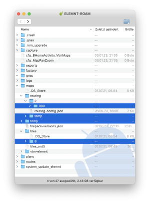

Wenn Du die Karten über die App gelöscht hast, sollten die folgenden vier markierten Ordner auf dem Roam leer sein.
Wenn nicht, dann lösche den Inhalt der vier Ordner mit einem Dateimanager, der auf den Roam zugreifen kann.

Dann entfernst Du den Roam vom USB-Port und startest ihn neu. Die Karten sind nun dem Roam bekannt.
Das wars zu den Karten selbst.
Edit: ADB „purge“ & „reload_map“ sind erforderlich, oder alternativ bspw. Malta über die Elemnt-App installieren, um den Cache zu löschen.
Der Roam entpackt dann immer selbstständig die Karten, die er gerade braucht, in die beiden tmp-Ordner. Denn dort liegen die echten Kartendateien, da die beiden oben markierten Ordner mit den Tiles-Nrn. in den jew. Tiles-Ordnern wieder 7z-gepackte Karten enthalten.
