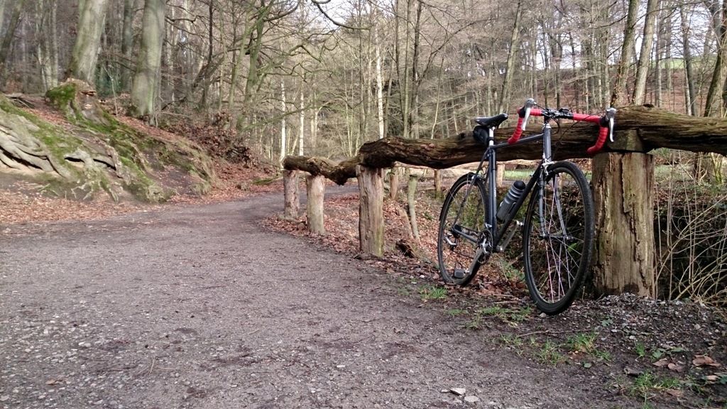

So, jetzt bin ich wieder mal etwas weiter, dank der Haken von @101.20 konnte ich dem Skelett einen weiteren Knochen hinzufügen.
Heute wird noch etwas in Angriff genommen; ich will mich nach eingehender Lektüre des hervorragend erklärenden Threads daran versuchen, den Lenker einzunähen.
Wenn ich in der Restekiste schönes dunkelblaues finde, dann wirds das werden und ich schlachte noch einen der abgerockten Dolphins und mach den Sattel gleich mit. Wenn nicht, dann versuche ich das Leder auf den eigentlich geplanten ISCA-Sattel farblich abzustimmen.
Achja, aber dazu bräuchte ich natürlich erstmal einen Lenker ;-) Darum mach ich mich jetzt mal auf die Suche nach so etwas:
NITTO B135AA, möglichst min. 42cm.
oder vergleichbare Form
Ansonsten gibts nicht viel neues, außer dass mittlerweile auch der Giant-Rahmen hier ist, von etlichen Plastikteilen befreit wurde und nun erstmal in der Ecke steht, bis mein Ärger soweit verflogen ist, dass er wieder bearbeitet werden kann. Da ist außer dem Rahmen (bedingt) leider nichts mehr in nem Zustand, der eine Wartung/Wiederverwendung nahelegt... Natürlich steckt auch alles fest, was feststecken kann :-(
Naja, dafür war er geschenkt....

42 cm? Du weißt schon, dass das an den Enden gemessen wird? Bei dem schrägen Lenker sind die Bremsgriffe ein Stück weiter innen. Ich würde dir deshalb lieber zu einem 45er Lenker raten.
