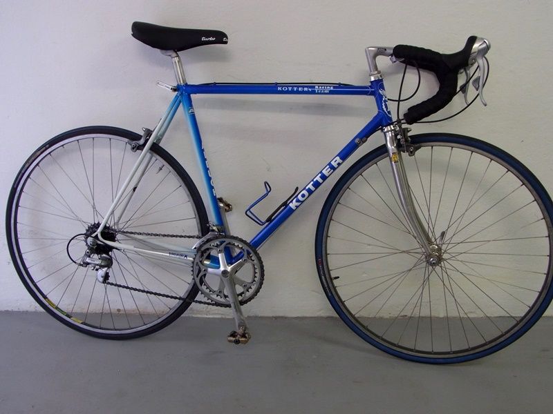

nach sage und schreibe 4 Wochen beim Schrauber konnte ich gestern mein Kotter abholen. Der Schrauber ist zwar supernett und fleißig, hätte aber in Corona-Zeiten vielleicht doch nicht alle möglichen Aufträge annehmen sollen, wenn er da gar nicht hinterher kommt ;)
Die Arbeiten die gemacht wurden, hätte ich mittlerweile auch alle gut selber machen können, aber was solls....
  • Schaltung eingestellt
  • Bremszüge erneuert
  • Lenkerband erneuert
  • Vorbau gewechselt
hier mal das erste Bild vorher, die folgenden 3 Bilder nachher. Selber habe ich noch en passenderen Turbo Sattel montiert.
Irgendwas "stört" mich aber immer noch, ich weiß nur selber nicht genau was - ist es das Farbschema ?
Vielleicht wäre ein weißes LB passender gewesen und auch andere Decken ??? Hmmm...🤫
Was Baujahr und Modell angeht, bin ich bis heute nicht schlauer geworden - der Bike-Master meinte nur, es wäre ein guter Rahmen mit guter Lackierung und Unterverchromung. Eine genaue zeitliche oder modellmäßige Einordnung war ihm aber auch nicht möglich...
LG Micha
VORHER
NACHHER

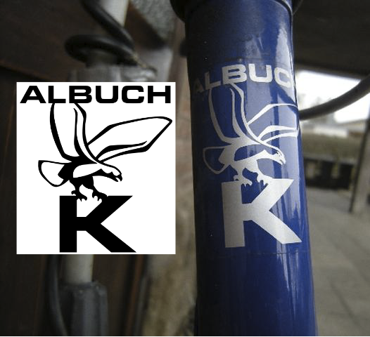

Hallo zusammen,
ich bin gerade dabei die Dekore meines Kotter Rades nachzuzeichnen und zu vektorisieren, leider ist mein Steuerrohr-Dekor schon etwas mitgenommen, deshalb wollte ich Fragen ob hier jemand zufällig ein Rad mit den selben Dekoren hat und mir davon ein Foto (insbesondere der Kopfpartie) machen könnte?
Ich habe hier im Forum nur ein Referenzbild gefunden und das ist leider etwas zu klein.
Ich würde die fertigen Vektordaten hier natürlich dann zur Verfügung stellen.

mich würde z. B. stören das die Schriftzüge völlig wahllos angebracht sind!?
Die Asche muss ich mir selber aufs Haupt häufeln, denn die Aufkleber hhabe ich selber angebracht ! :oops:
Ich hatte allerdings vorher im Netz gesucht und gefunden, dass es wohl ein wirklich einheitliches Dekor-Schema bei AK über die Jahre nicht gab. Ich hätte mich aber natürlich besser anden 90er Katalog anlehnen können, denn da ist zumindest eine grobe Linie erkennbar.....naja...jetzt will ich die nicht wieder abknibbeln......es sei denn, ich finde nochmal einen Satz Kotter-Decals. Jetzt muss es erst mal so bleiben....
LG Micha

P.S.: heute nochmal Probeaufbau mit einer anderen Sattelstütze, aber die richtige kommt noch. Es knirscht und knarzt nix........hatte das Sitzrohr natürlich so gut wie möglich innen gesäubert, damit ich mir bei Einsatz einer neuen Stütze nicht noch von innen Riefen ins Sitzrohr ziehe, die dann irgendwann Kerbwirkung haben könnten !
Also im direkten Vergleich zum Wheeler 3100 merkt man schon, dass der Kotter Rahmen wesentlich wertiger verarbeitet ist;)
Kein Wunder mit der Sattelstütze - wie ich nun herausgefunden habe, muss in den Rahmen einen 26,6 mm Stütze - reingeballert war eine 26.8 mm Stütze...:mad:
so: nun auch endlich mit der richtigen 26,6 mm Sattelstütze.
LG Micha
