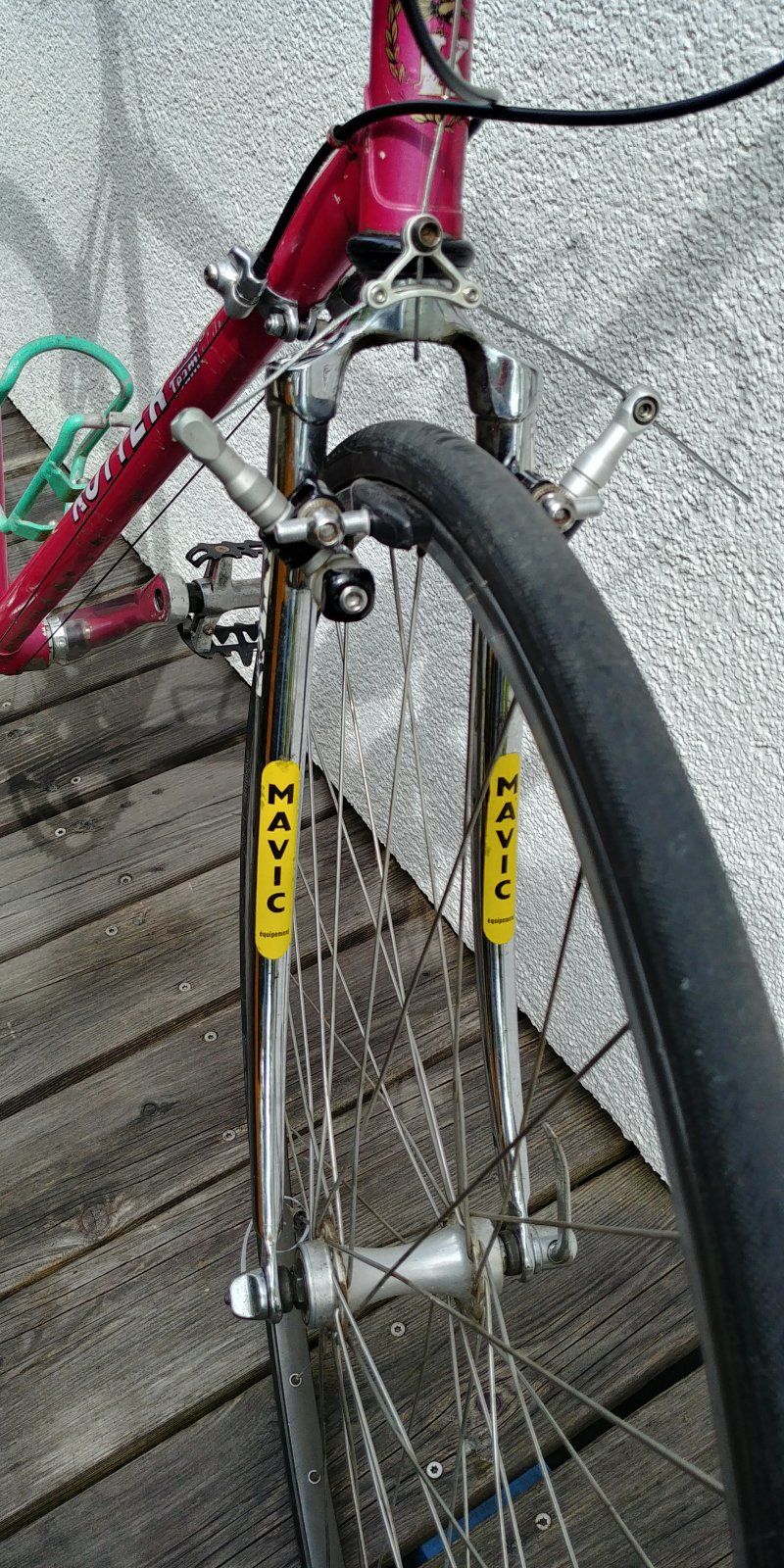

Guten Tag in die Runde ... habe seit ein paar Monaten auch ein Kotter Kondor Sanremo bei mir im Keller. Als Schwabe musste das irgendwann sein.
Ich tue mich allerdings etwas schwer damit, es zeitlich einzuordnen, da ich keinen Katalog aus den späten 70er Jahren gefunden habe - und auch ein paar Dinge am Rahmen sind, die ich nicht einordnen kann.
Vielleicht kann jemand helfen? Über Tipps insbesondere auch, was die Gummis der Bremsgriffe und das Aufrüsten (oder Austauschen) der Pedale (mit Käfig sollten es welche sein), bin ich dankbar.

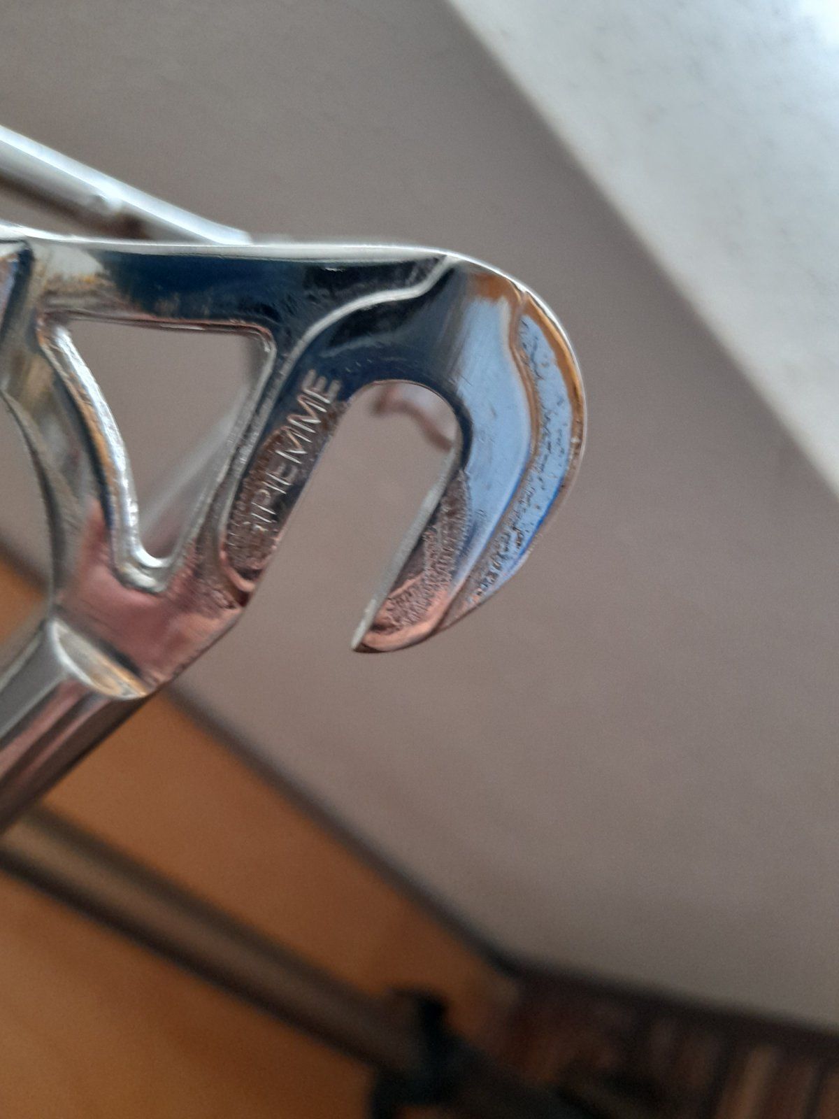

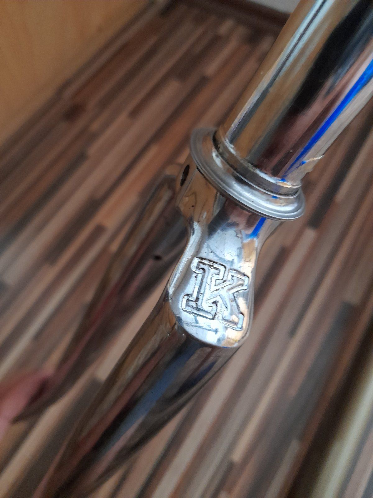

PS: Kennt jemand die Prägung in der Gabel? Habe ich bisher nicht gesehen (bin aber auch RR-Neuling).
guckst Du hier!
Das war schon mal dabei...
https://www.rennrad-news.de/forum/threads/gravurenbingo.97108/
Danke ... 119 Seiten :) Ich hatte eher nach Gabel-"Prägung" gesucht ...
Das ist eine Le Taureau-Gabel und hat im Kondor eigentlich nix zu suchen. Da die mal ausgetauscht wurde sollte man den Rahmen genau auf Stauchungen speziell an Ober- und Unterror im Bereich des Steurrohrs untersuchen. Deine Bilder taugen nicht wirklich was aber bei dem Modell handelt es sich um solide untere Mittelklasse. Das gab's auch später noch als Kotter San Remo, deines dürfte vor 1981 in den Handel gekommen sein.
... das mit der Gabel ist interessant. Ist der Hinweis auf die Stauchungen wg. Sturz, Defekt Gabel und dann Tausch? Wobei die vollverchromte Gabel schön zum vollverchromten Kondor passt.

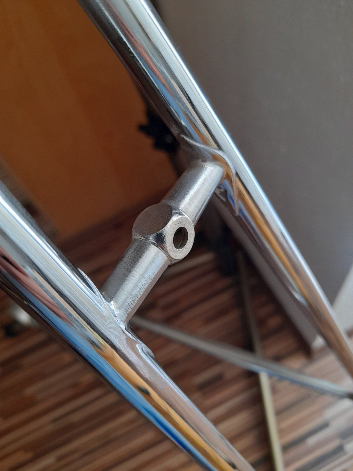

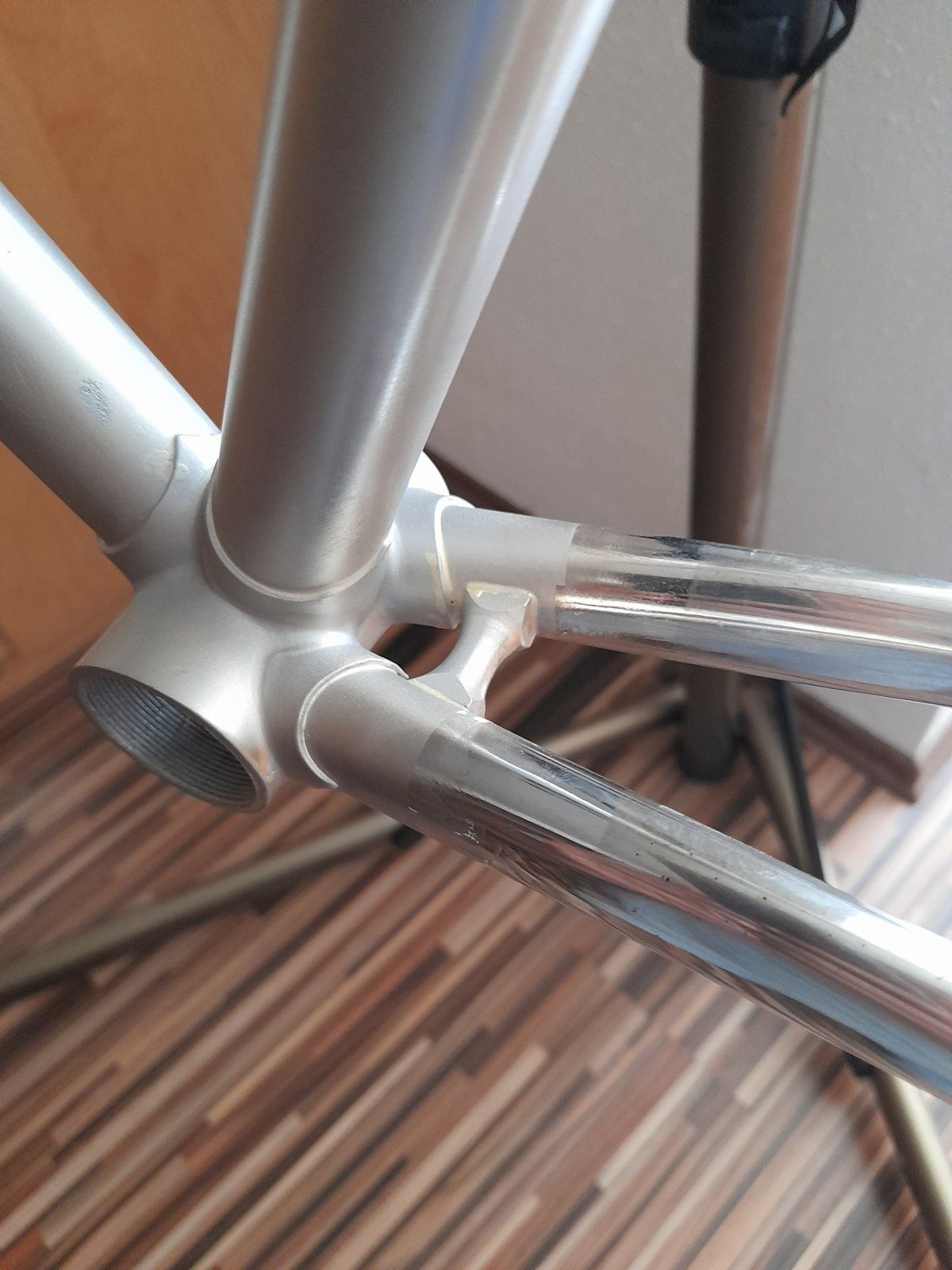

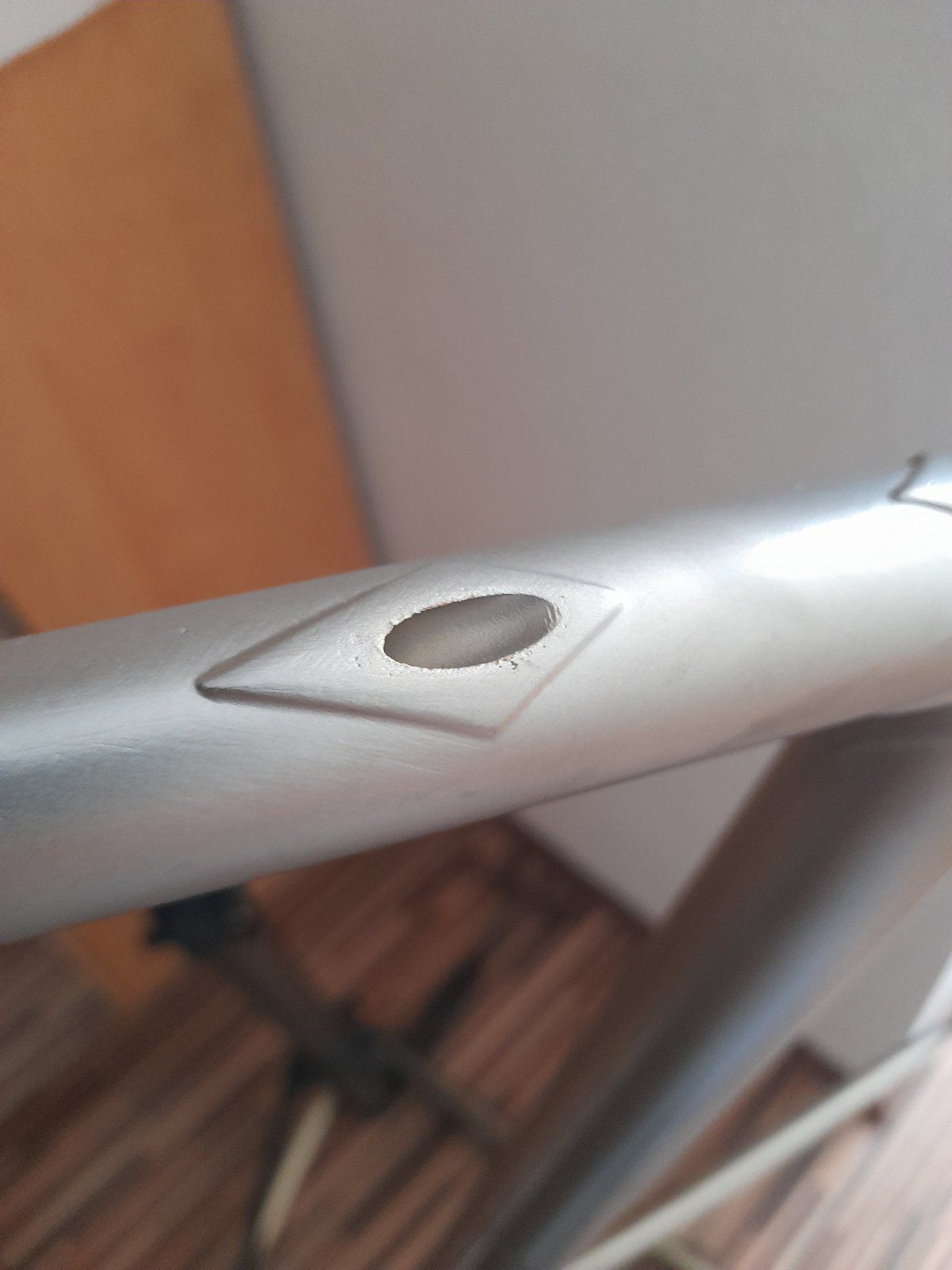

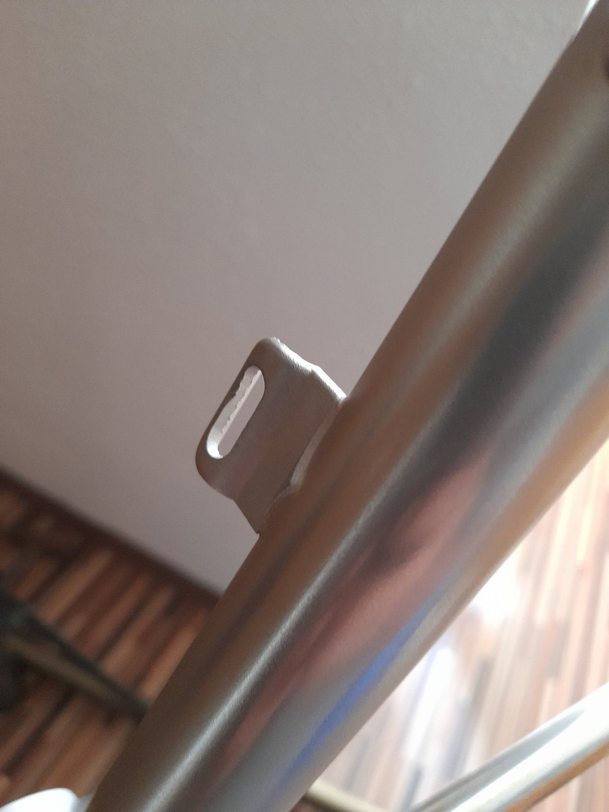

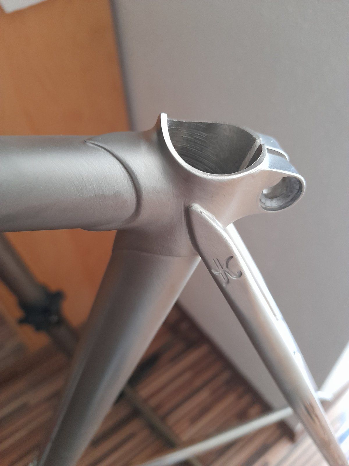

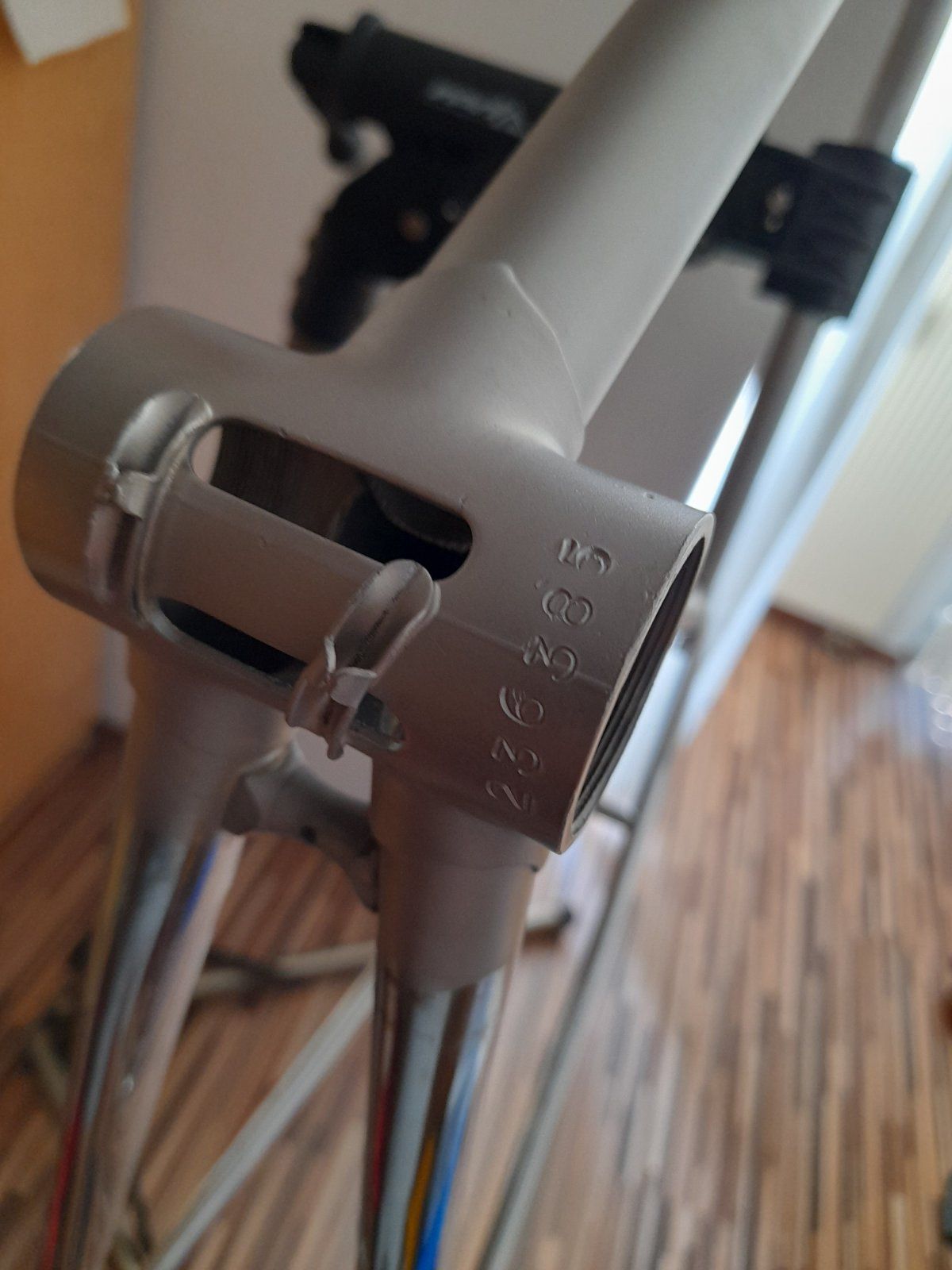

Hallo zusammen,
mir ist ein Kotter Rahmen zugelaufen, den ich gerne wieder aufbauen möchte. Der Rahmen war schon entlackt und gestrahlt. Würde gerne in etwa wissen von wann der Rahmen ist. Leider war auch der Steuersatz oder das Innenlager nicht mehr dran, so dass ich aufgrund des Codes nicht auf das Baujahr schließen konnte.
Habe ein paar Bilder gemacht, hoffe es hilft etwas.
Der Rahmen hat eine Einbaubreite von 126mm hinten.
Sattelsützenmaß ist 27,0mm
Als Gruppe die ich verbauen würde habe ich an eine Shimano 600, 6207 oder 6208 gedacht.
Vielen Dank.
schaut toll aus, viel Spaß beim Aufbauen!
Mein Albuch Kotter Straßen Rennrad hatte ich mal anhand der Teile (600 Schimano Schaltwerk mit Serien Nummer) mit dem Baujahr 86 oder 87 identifiziert. Das hatte allerdings noch nicht die Führung der Schaltseile unter dem Tretlager wie deines. Entsprechend sollte deines etwas neuer sein. Ich würde so auf um 1990 tippen.
Hallo zusammen,
Vielen Dank.Anhang anzeigen 967131Anhang anzeigen 967104Anhang anzeigen 967105Anhang anzeigen 967107Anhang anzeigen 967106Anhang anzeigen 967108Anhang anzeigen 967109Anhang anzeigen 967110
Mach das so, ist ein schöner Rahmen! 126mm Einbaubreite ist bis 7-fach geeignet, 1992 wurde 8-fach mit 130mm etabliert.
Super. Vielen Dank. Dann mache ich das so.
Was könnte das für ein Rohrsatz sein? Ich tippe mal auf Aelle oder Cromor.
Der Rahmen wiegt 2150 gramm bei einer Größe von 54. Sattelsützenmaß ist wie gesagt 27,0mm.
Vielen Dank.
