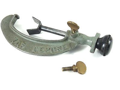

Stimmt nervt. Da brauchst Du das hier:

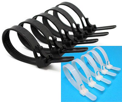

oder das - die schwäbische Variante: wiederverwendbare Kabelbinder

Ja, daran hab ich auch gedacht. Aber irgendwo zwischen unauffindbar und unbezahlbar, oder? Ich hab mir heute mit Kabelbinder beholfen..
Außerdem: SO schwäbisch ist der Schwabe auch nicht, dass er sich nich sogar MEHRERE Kabelbinder leisten kann!
Das VAR-Werkzeug ist prima (selten/teuer), Plastikbinder tuns, aber ne kleine Schraubzwinge sollte sich in vielen Haushalten finden lassen (oder für Kleingeld im Baumarkt kriegen lassen) und tuts auch.

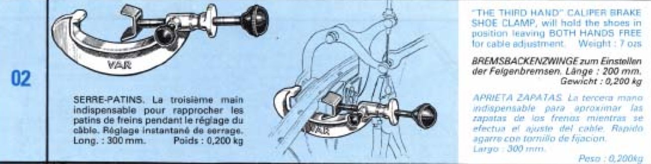

Ich habe für beide Varianten die Links eingebaut :oops: Anklicken nachsehen. So unsagbar teuer ist das VAR nun nicht :bier:

Ich dachte schon, das ist aber günstig:
"** Tool Not Included ** Only The Nos Replacement Brass Wingnut Show In The Picture”

Ok - meins hat so viel gekostet und ich war auf den Preis fixiert:oops::D. Dafür ist bei mir die Flügelmutter verbogen :rolleyes: Da ist aber noch ein VAR 02 aus Canada. Das ist allerdings etwas teurer. Aber Can$
