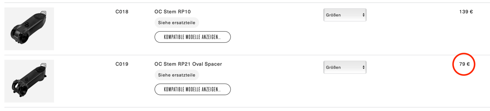

Mein neues Orbea * Terra hängt nun endlich in meinem Wohnzimmer. Direkt auf den ersten Kilometern spürte ich, da fühlt sich was nicht gut an. Ich habe nachgemessen und das Problem erkannt. Die GRX STI sind länger als die 105 STI an meinem Renner. Folglich ist mir der Reach 20mm zu weit, meine Hände fallen intuitiv zu weit entfernt vom Horn auf den STI. Das fühlt sich beim Gravelbike nicht so gut an, da ich da eher auf Langstreckentauglichkeit setze. Ich möchte nun den Vorbau (OC RP10; -8°, 100 mm) tauschen, da sparen sich die 20 mm m.E. am günstigsten.
Nun zu meinen Fragen an eure Expertise:
  • Welche Vorbauten sind euch bekannt und mit dem am Rad verbauten HS01 Steuersatzsystem halbwegs kompatibel? Ich präferiere 80mm und -8°.
  • Habt ihr bessere Ideen bzgl. des Vorbaus? Weniger Winkel (-2,5°) und 90 mm bspw., da gibt es gerade einen preiswerten RP21 Vorbau im Netz. Gern auch andere Hersteller, ich bin da nicht so. Muss auch nicht 100% * bündig mit dem Aero-Vorbausystem abschließen, sollte aber an sich passen und sich nicht gegenseitig zerstören/blockieren/sonst was..

Ich habe zwei Terras in der Familie und bei beiden den Vorbau durch Tausch gekürzt. Ich würde aber immer einen original Orbea * Vorbau nehmen, der Kabelschacht auf der Unterseite ist schon speziell und die spacer sollten ja auch harmonisch abschließen
Du sprichst mir aus der Seele, das Original passt am Schönsten. Aber ich finde 130€ für einen Alu-Vorbau vom Hersteller einfach frech viel, gebraucht gibts den RP10 leider nirgends. :/
Die ACR Vorbauten von FSA (oder auch der NC-SMR II für vollinterne Kabelführung) sollten passen. Da braucht es halt einen Spacer-Adapter von Orbea * auf FSA (gibt es von FSA als MW359 und von Orbea * als XF14, kostet halt wieder Geld) und die Sache läuft.

Danke Bernie, das hilft mir sehr. Tatsächlich könnte ich ein paar Euro sparen, aber ich habe den FSA Vorbau am Renner und finde ihn optisch nicht so passend zum Terra. Trotzdem gut zu wissen, dass das erstmal möglich ist, vielen Dank!
