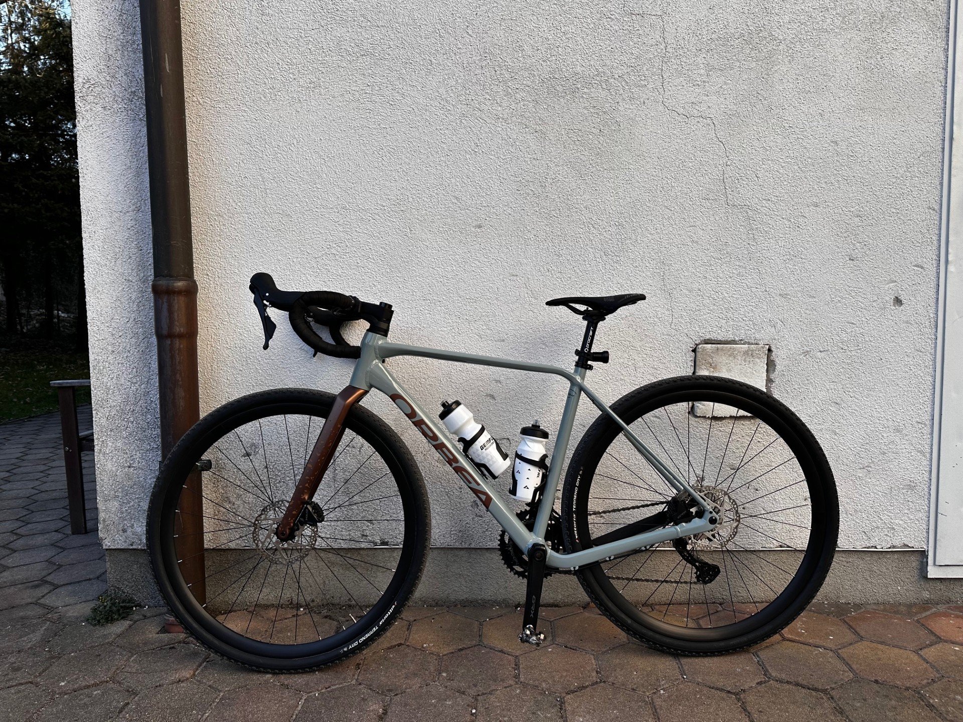

Ich hätte ja schon gerne mal ein Bild vom Rad ohne Fahrer. Wo auf dem Bild im ersten Beitrag ist die "keine Überhöhung" zu sehen? Ich hab beim Durchscrollen jetzt kein Bild des Rades gefunden...
Servus, anbei ein Bild vom Rad aktuell (80er Vorbau, 10mm Spacer sind noch drin)!
